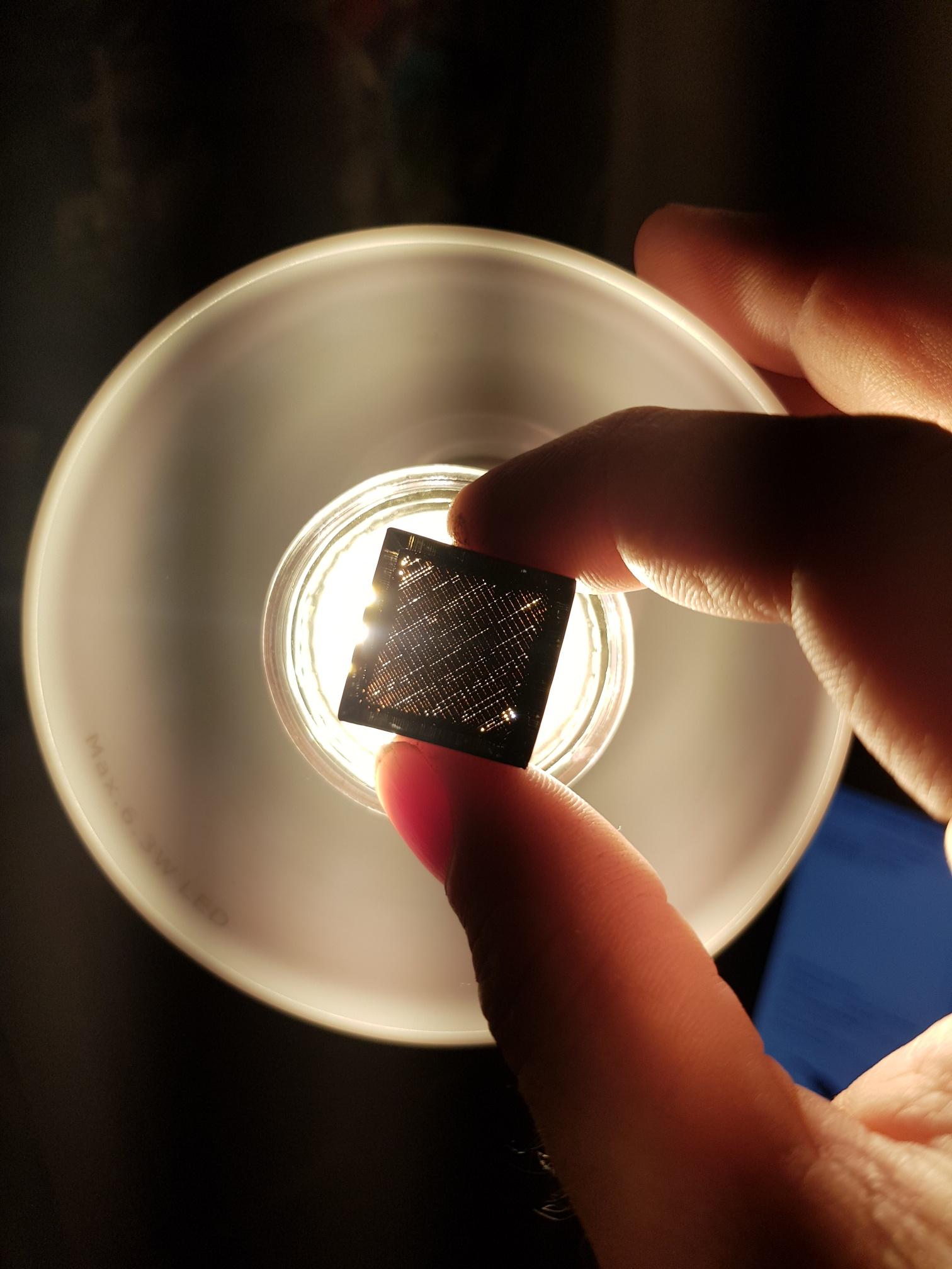

v tec Posté(e) Décembre 17, 2018 Auteur Partager Posté(e) Décembre 17, 2018 bonjour voila le resultat d impression, les couches solides font passoire , je ne trouve pas le flowrate qui va ajuster que les couches de remplissage, car si j augmente un truc mes parois deviennent epaisse Lien vers le commentaire Partager sur d’autres sites More sharing options...
pascal_lb Posté(e) Décembre 17, 2018 Partager Posté(e) Décembre 17, 2018 Il y a 1 heure, v tec a dit : les couches solides font passoire à mon humble avis, tu devrais diminuer l'espace entre ta buse et ton lit tu es apparemment trop haut sur ta première couche… est ce que les couches du pourtour sont collées entre elle ? Lien vers le commentaire Partager sur d’autres sites More sharing options...
v tec Posté(e) Décembre 17, 2018 Auteur Partager Posté(e) Décembre 17, 2018 salut oui elles sont bien collé entre elle effectivement simplify me recommande aussi ça, donc je reprend mes reglages pour ecraser un peu la premiere couche et etre sur que les suivantes seront ok Lien vers le commentaire Partager sur d’autres sites More sharing options...

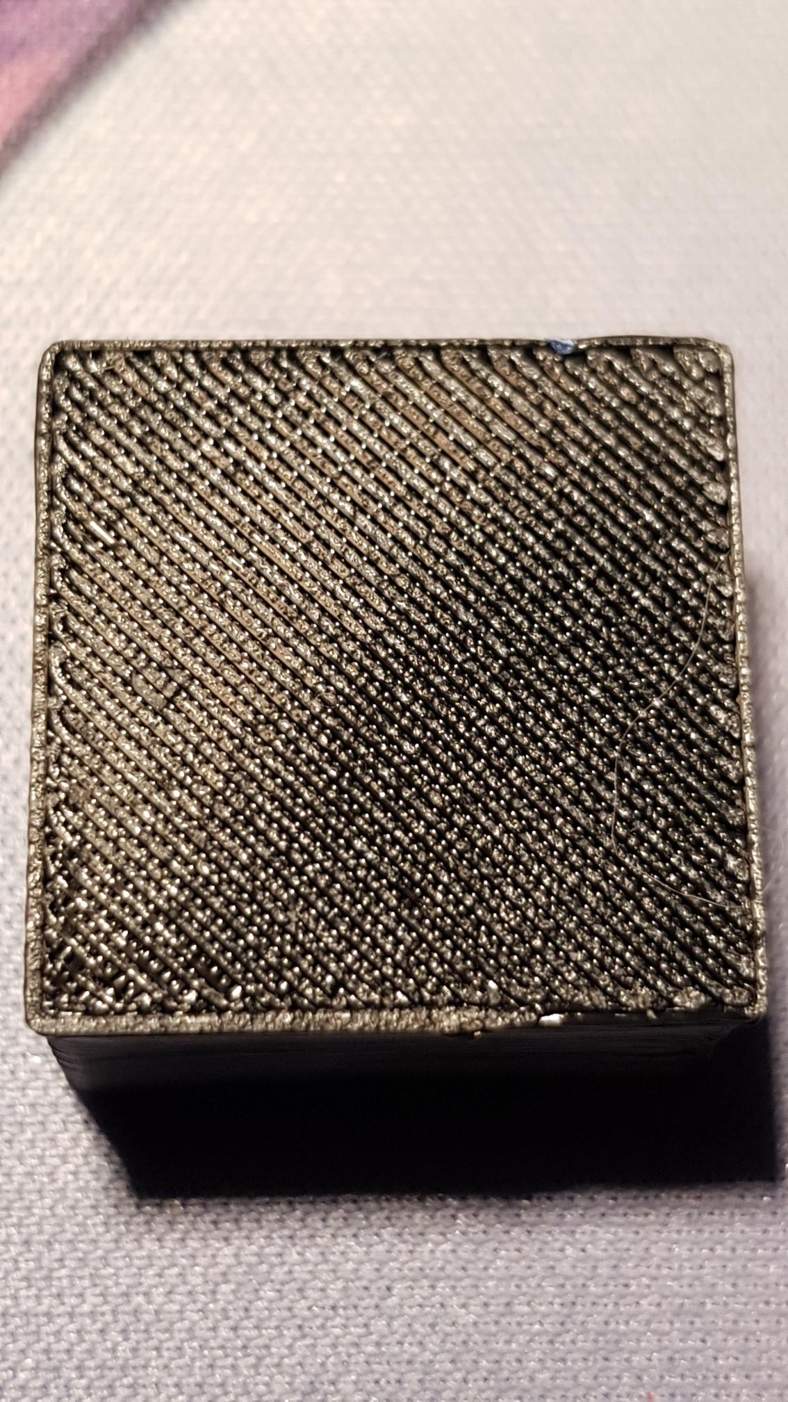

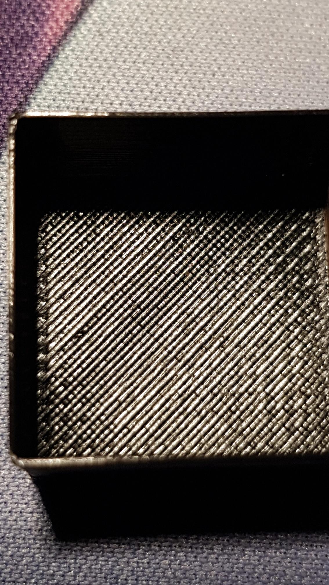

v tec Posté(e) Décembre 17, 2018 Auteur Partager Posté(e) Décembre 17, 2018 alors voila le resultat le remplissage est mieux, plus coherent par contre, les exterieurs sont pas tres beau.... maintenant impact ou pas, je n'ai pas encore installer le ventilateur, est ce que cela peut etrela cause? ou pas completement? Lien vers le commentaire Partager sur d’autres sites More sharing options...
v tec Posté(e) Décembre 17, 2018 Auteur Partager Posté(e) Décembre 17, 2018 si j'imprime en mode vase, les coins sont impeccable Lien vers le commentaire Partager sur d’autres sites More sharing options...
Antho.breizh Posté(e) Décembre 17, 2018 Partager Posté(e) Décembre 17, 2018 Salut, C'est du PLA ton filament ? Pas de ventilation ? Lien vers le commentaire Partager sur d’autres sites More sharing options...
