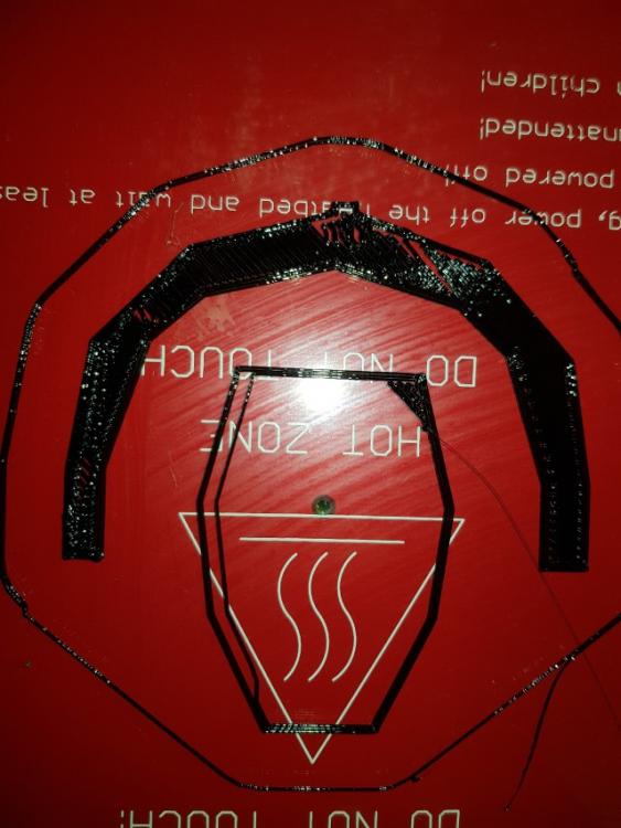

J'ai quelques soucis avec ma I3 proC
L'extrudeur n'a pas l'air de suivre les instructions fournies par slic3r

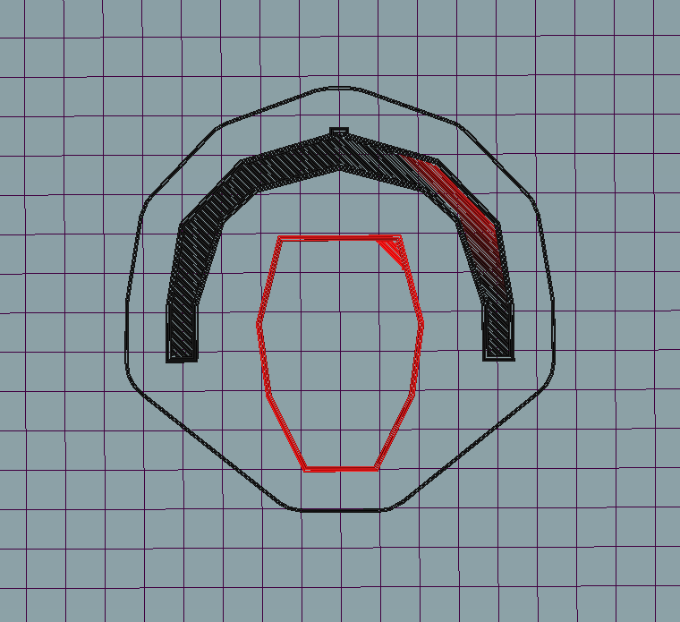

Voici ce que je vois sur l'IHM lors de l'impression de la première couche
Et voilà ce que l'imprimante me fait

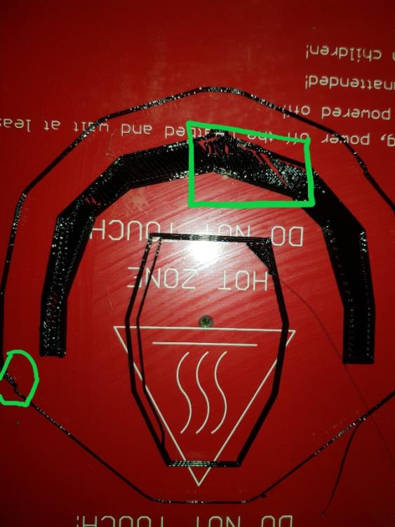

On le voit surtout au centre, il y a un décalage entre ce que fais la buse et ce qui est affiché à l'écran
Au début je pensais que c'était un problème de courroie, mais je me suis rendu compte qu'à chaque décalage, la buse revenait correctement sur son tracéaprès quelques temps
Je rencontre quasiment systématiquement ce problème. De manière plus ou moins marquée et TOUJOURS au même endroit. Si je relance 3 fois la même impression, j'aurais 3 fois les mêmes décalages, aux mêmes endroits.
J'ai mis à jour les drivers, les différents logiciels mais rien ne change...
J'ai fait un peu le tour de mes connaissances et de ce que j'ai pu trouver à droite à gauche. Je ne sais pas si vous avez des idées sur ce qui peut causer ce problème

J'ai recalibré mon axe Z mais rien ne change.
Un problème de planéité de mon plateau me parait néanmoins étrange.

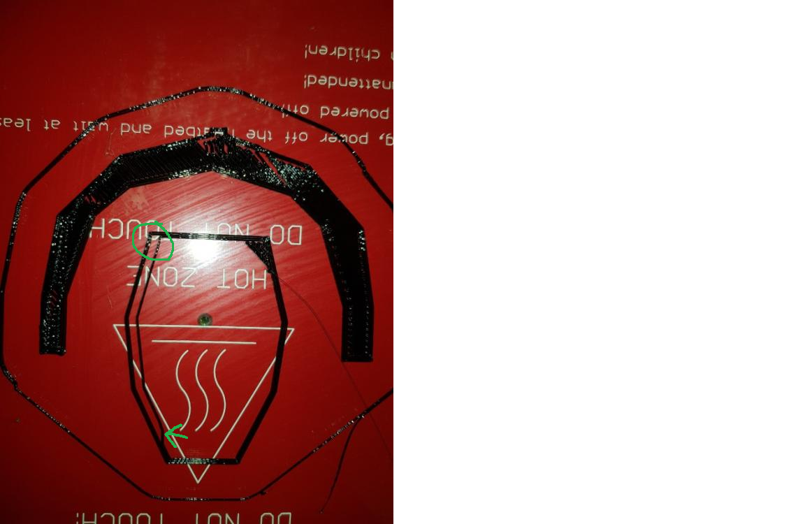

Au niveau du cercle, sur le 3ème passage de la buse pour le contour, j'ai un décalage de 2/3 millimètres. Et au niveau de la flèche on voit que la buse reprends parfaitement sa position. On dirait que mon PC n'envoie pas les bons ordres à l'imprimante. Mais il sait quand même où il est puisqu'il arrive à se replacer... Je ne comprends vraiment pas d'où ça peut venir.

C'est un fichier que j'ai récupéré sur thingiverse puis tranché avec slic3r.
Sur mon IHM les 3 passages sur le contour se suivent bien (Comme on peut le voir dans mon premier message)
Je vais essayer avec un autre logiciel pour générer le .stl
J'ai testé d'autres figures et de trancher avec cura engine et j'observe toujours le même problème.
A l'exception d'un cube, toutes les impressions se passent mal. Lorsqu'il n'y a que des lignes droites. Aucun décalage ne se produit. C'est lorsqu'il y a des figures un peu plus complexe, où elle est obligé de faire des diagonales que ça se met à faire n'importe quoi.
Sur les contours, il arrive que l'imprimante se décale complètement puis revienne sur la figure initiale (comme sur le dernier screen)
Et sur le remplissage, elle ne tient pas les diagonales. J'ai systématiquement un à coup lorsqu'elle rempli une figure.
