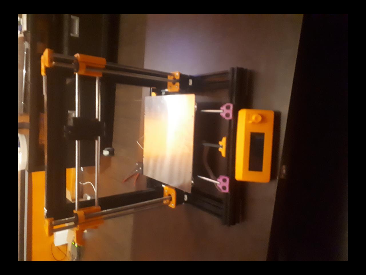

Je ne vais pas faire le MMU2 dans l'immédiat non plus, c'est la seconde phase du projet, mais mon imprimante sera meilleure que la MK3 originale, puisque je vais non seulement faire la structure Bear, mais également la partie extrudeur et idler X améliorée Bear.
J'attends encore les moteurs supplémentaires et l'alim, et j'aurais tout ce qu'il faut.
La voici en l'état actuel (je n'ai pas encore monté la carte einsy rambo, mais elle est déjà reconnue comme une carte prusa mk3 par mon ordi.
ahhh mais tu as quasi fini genial. Pour la rambo c'est une bonne nouvelle aussi tien moi au courant quand ça fonctionnera ça m'interresse bcp me concernant je vais sans doute commencer courant janvier
