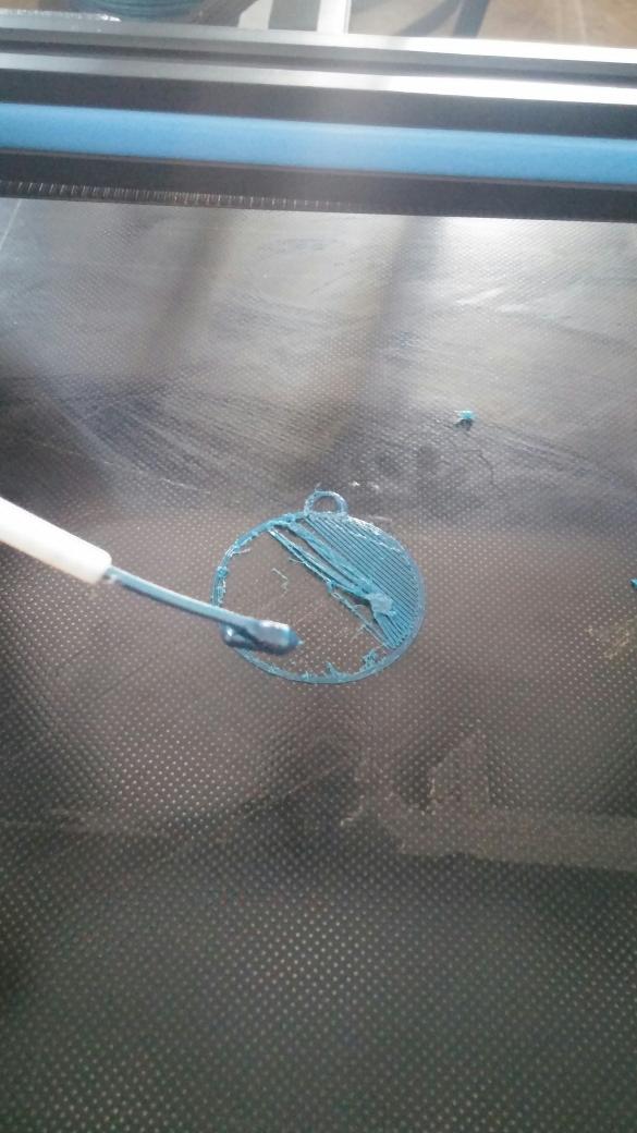

casimir.24 Posté(e) Décembre 19, 2018 Partager Posté(e) Décembre 19, 2018 bonjour ma buse se bouche et me fait un gros pate. Pouvez vous m'aider cordialement Lien vers le commentaire Partager sur d’autres sites More sharing options...

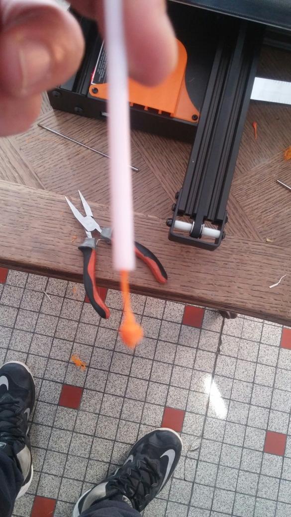

L'ami René Posté(e) Décembre 19, 2018 Partager Posté(e) Décembre 19, 2018 Bonjour Casimir, Il y a deux détails qui vous le constaterez ont leur importance ! : 1) Votre tube Teflon semble ne pas être entré et en contacte avec le fond de sa culasse de la tête chauffant. Pour corriger cela il vous faudra impérativement nettoyer de manière impeccable votre tête chauffante et son fond de culasse en la chauffant pour ramollir la matière qui obstrue le fond de culasse et faciliter son retrait. Le tout pour qu'il n'y est plus aucune entrave a ce que le rebord de tube Teflon soi en contacte physique avec le rebord de fond de culasse pour évité la fonte prématuré de votre filament et la formation de ce bouchon tout juste avant la chambre de fusion. Mesuré la distance que doit parcourir le tube Teflon, de l'extrémité de son tube refroidisseur en métal et dans sont logement de la tête chauffant jusqu'au rebord du fond de la culasse. Couper à plat (90°) de sa longueur le bout du tube Teflon qui doit être en contacte sur 360° dans le fond de la culasse. Marquer au feutre indélébile le tube Teflon à la distance mesuré pour être au fond de la culasse pour avoir un repère confirmant que votre tube Teflon est enfoncé suffisamment et en contacte avec le fond de culasse. 2) Le refroidissement de la partie haute de l'arrivé de filament doit aussi impérativement être très bien climatisé pour éviter que le filament ne fond trop tôt et fonde et se bloque avant d'être dans la chambre de fusion de la tête chauffant. Cordialement, L'ami René Lien vers le commentaire Partager sur d’autres sites More sharing options...
casimir.24 Posté(e) Décembre 20, 2018 Auteur Partager Posté(e) Décembre 20, 2018 bonjour merci beaucoup cela a fonctionner. Savez vous comment on fait sur cura pour que la purge en début impression cela se face de gauche a droite et non de bas en haut ? elle me fait comme la croix rouge et je suis endors du plateau a chaque fois. cordialement Lien vers le commentaire Partager sur d’autres sites More sharing options...
