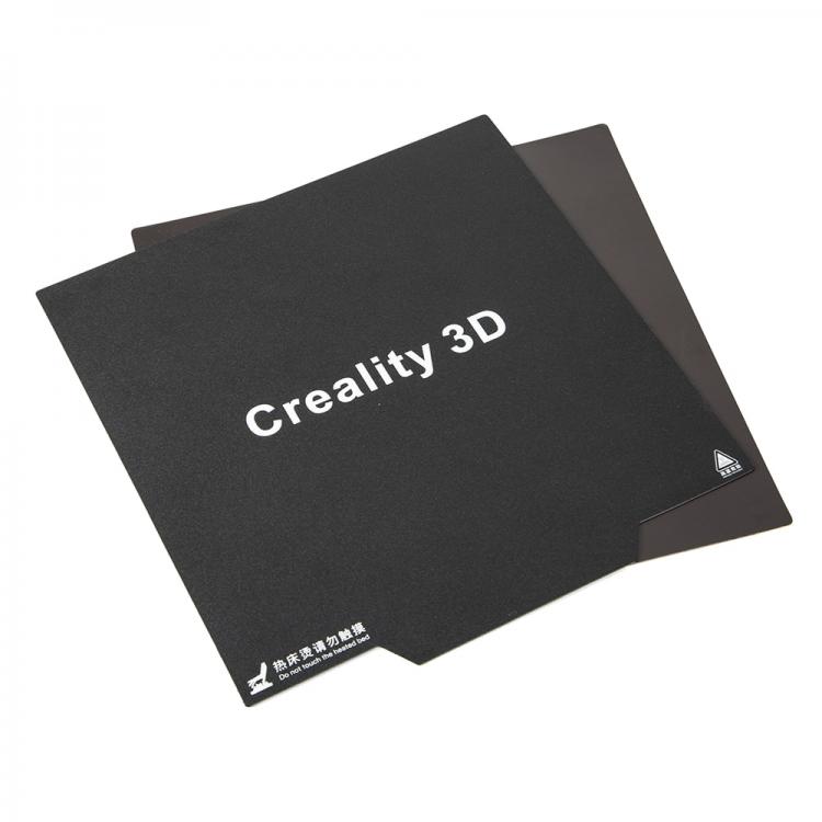

J'ai fait l'acquisition d'un CMagnet de Creality 3D, en gros une surface d'impression magnétique. Comme des images parlent mieux que des mots, voici à quoi ça ressemble :
Creality-3D-Imprimante-CR-10S-Cmagnet-CR
Une première couche magnétique autocollante à coller directement sur le plateau chauffant.

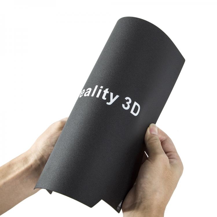

Et une deuxième couche "métallique" qui donc s'aimante sur la première qui possède un revêtement spécial d'accroche et une forte flexibilité :

Alors j'avoue, je ne l'ai reçu que ce matin, mais aussi tôt reçu aussi tôt installé 😉 (moins de 5 minutes, le temps d'enlever la vitre, de nettoyer le plateau, et de coller la nouvelle surface)
  • Alors déjà premier problème, c'est "fin"... Et oui, du coup impossible de faire un levelling, même au max, ma buse ne touchait pas le plateau ^^
    • réglé à coup de rondelles pour augmenter l’épaisseur des ressorts du Bed 😉 (moins de 5 minutes, dévissage des 4 boulons de levelling, mise en place des rondelles, revissage)
  • Deuxième problème.... Bein y en a pas...
Voila, fin du test 😉 aucun point négatif pour le moment ^^
J'ai lancé des "petites" impression courte pour tester la tenu, ça accroche d'enfer :
ma jupe de 0.8 mm d’épaisseur que je pouvais enlever à chaud en grattant à l'ongle sur ma vitre+laque tiens comme c'est pas permis.
je perdrais mon ongle avant d'enlever ma jupe (sortie du contexte cette dernière phrase est bizarre je vous l'accorde)
Par contre, même à chaud, il suffit d'enlever la partie magnétique, de tordre et hop, tout se décolle...
Finit la laque qui salit tout 😉
Je vous tiendrais au courant sur la durée, j'ai un print de 3h dessus la 😉 mais pour le moment, RAS, c'est génial.
