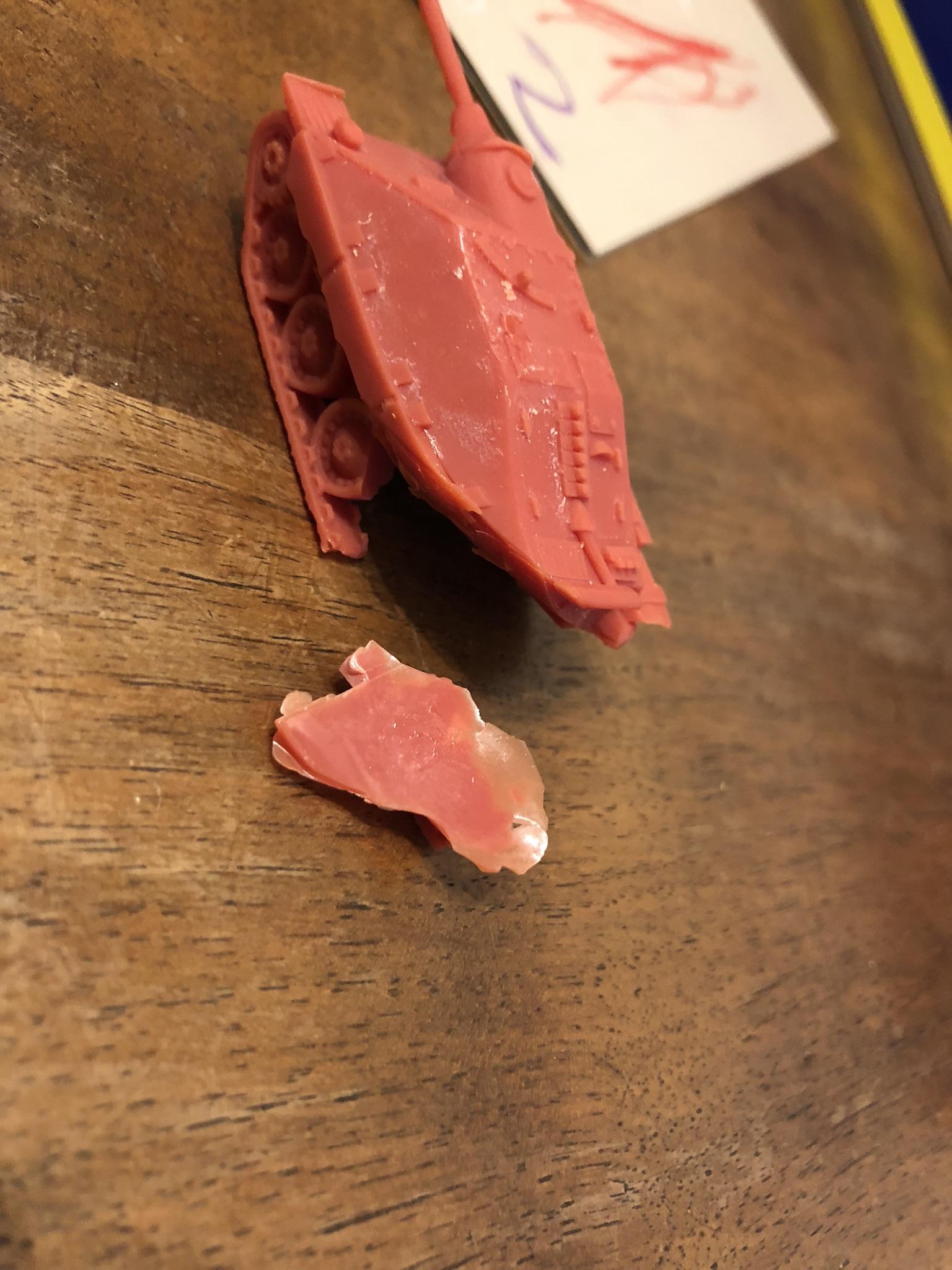

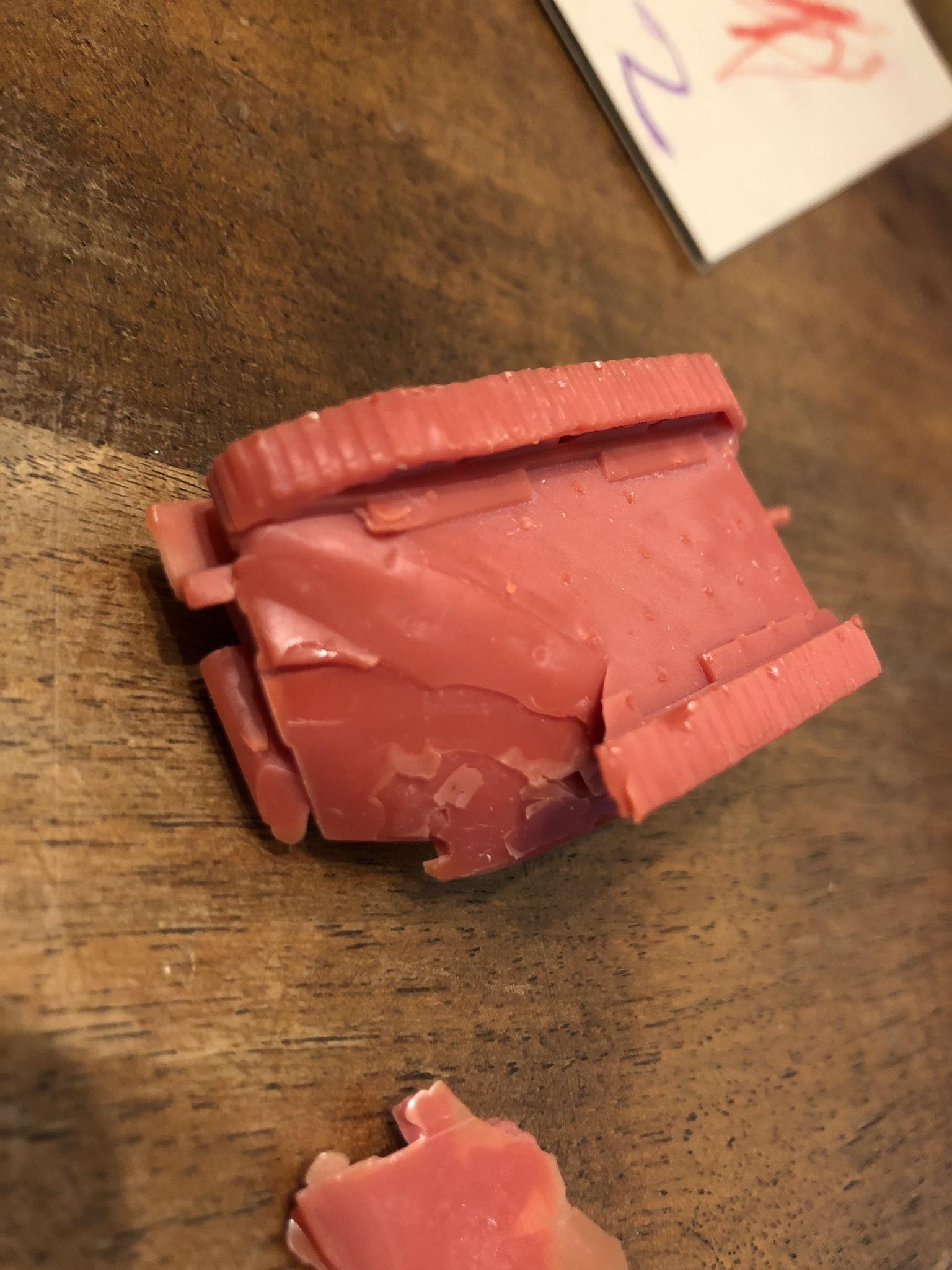

En imprimant un blindé au 1/87, le cul du char était tout ratatiné, comme écrasé.

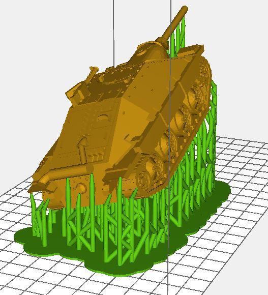

Je l'avais placé à 20° en X et 20°en Y (voir photos et positionnement dans le slicer).
Quelqu'un a-t'il une idée de la provenance de ce problème?
Les paramètres d'impression sont: 8 couches à 50sec puis 10 secondes pas couches/ 3 secondes pause épaisseur 0.05mm
Résine utilisée: Anycubic Maroon

Je "bricole" encore et, pour l'heure, je n'utilise que des résines translucides. J'ai cru lire, mais les spécialistes te confirmeront -ou pas-, que les résines opaques avaient besoin d'un temps d'exposition plus long. Un autre membre du forum m'a conseillé de mettre encore plus d'angle que ça, au moins 45°, voire 60° dans les cas extrêmes. Cela peut-il suffire, je ne peux pas l'affirmer. J'espère que tu vas trouver une solution.
