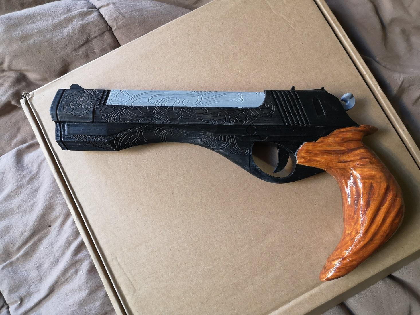

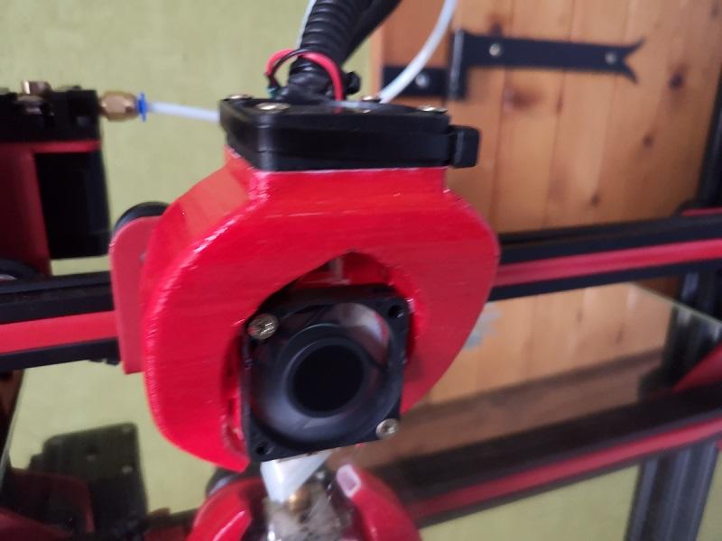

fanfan7110 Posté(e) Janvier 15, 2019 Auteur Partager Posté(e) Janvier 15, 2019 (modifié) RESULTATS APRES 10 JOURS Comme promis, je vous poste les photos de ce que j'ai réussi à faire, ainsi que les résultats après avoir effectué les recommandations que vous m'avez transmis Tout d'abord, grace à vous, j'ai enfin résolu 90% de tous mes ennuis, et pour ça je vous donne un enorme merci ! ! ! Pour ce qui est des modifs définitivement adoptées, ce sont celles ci : - Changement de mon plateau d'origine bombé par un miroir de 4 mm d'épais et 31 x 31, passé au papier de verre très fin - Suppression des TL-Smoother qui faisaient bugguer la U20 (@Cobrasse : Je pense que ça répond à ta question ) - Suppression du silent-bloc de l'extrudeur, mais j'ai conservé les silent-bloc des axes X et Y - Ajout de rondelles au niveau des ressorts du bed chauffant car à fond, le plateau n'atteignait pas la buse. - Changement des ventilateurs par des 40x40 silencieux 24V compatibles changement de vitesse (l'impression est dans une pièce occupée) et impression d'un nouveau support de ventilation (les ventilo se comportent parfaitement même à basse vitesse et sans ajout d’électronique). - Changement du ventilateur d'alimentation (Par un 120mm de PC silencieux, carrément.. ) - Réglages entièrement refaits selon vos directives Et voici les photos (j'imprime pour du cosplay) : Modifié (le) Janvier 15, 2019 par fanfan7110 Lien vers le commentaire Partager sur d’autres sites More sharing options...
