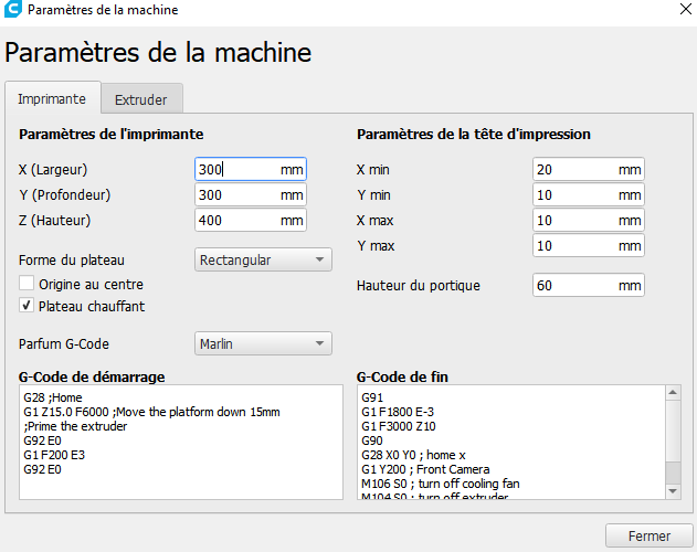

Salut et bienvenue sur le forum !
Bon... pour commencer, pour t'aider, il faudrait quelques infos que tuas n'as pas précisé :
  • Quel logiciel utilise-tu ? Cura ? Ultimaker Cura ?
  • Le profil d'imprimante choisi dans le logiciel, c'est bien la Ender 3 ?
  • On est bien d'accord que "Origine au Centre" n'est pas coché, dans les paramètres ?

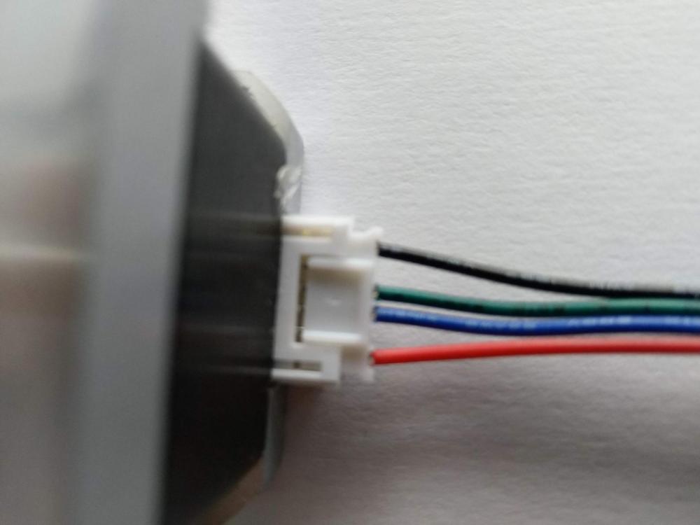

Autre question :
As-tu vérifier les branchements... tout les branchements ?
Rappel : il faut que les branchements soient bien branchés à fond. (voir photo)
Là... ce n'est pas branché correctement.
Là c'est OK !
J'attent ta réponse.
Salut, j'utilise ultimaker avec la maj la plus récente et le logiciel est correctement configuré.
J'ai fait le tour de toutes les connections et celles-ci sont parfaitement connectées.
J'ai lancé une impression hier, j'en suis a dix heures d'impression et pour le moment tout fonctionne!
Tout ce que j'ai fait, c'est monter et descendre l'axe z, et depuis tout roule, mais a mon avis cela ne vas pas durer.tout ceci est bien étrange!
