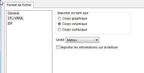

bloutix Posté(e) Février 1, 2016 Posté(e) Février 1, 2016 (modifié) Pour info sous solidwork il y a la possibilité de modifier un stl il faut juste modifier une option au moment de l'ouverture du fichier via solidwork. Après pour modifier une pièce via un stl il faut quand même bien géré solidwork. Perso je vais allez chercher dans mes anciens cours isi-isp et de mécanique appliquée je pense que j'ai toute les méthodes et astuces de solidwork. Si besoin je partagerai. Modifié (le) Février 1, 2016 par bloutix

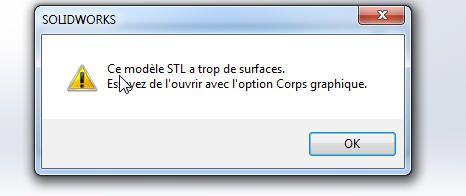

lefresh Posté(e) Février 2, 2016 Auteur Posté(e) Février 2, 2016 Bon, j'ai essayé avec Solidworks, aucune option disponible à l'import (ouverture) de la pièce. J'arrive à l'afficher (j'ai fais ma seconde pièce autour) mais c'est une pièce "fantome", impossible de l'exporter à nouveau. Pour l'instant je suis presque arrivé au bout, je retiens l'option builder3D pour la prochaine fois.

bloutix Posté(e) Février 2, 2016 Posté(e) Février 2, 2016 Dans solidwork cliquez sur ouvrir sélectionné le format stl et un bouton s'affichera dans la fenêtre pour gérer les options à l'ouverture de ce type de fichier sélectionner la 2 ème de mémoire et ensuite ouvrez votre fichier. Enfin c'est ce que j'ai sur la premium.

lefresh Posté(e) Février 2, 2016 Auteur Posté(e) Février 2, 2016 il y a 3 minutes, bloutix a dit : Dans solidwork cliquez sur ouvrir sélectionné le format stl et un bouton s'affichera dans la fenêtre pour gérer les options à l'ouverture de ce type de fichier sélectionner la 2 ème de mémoire et ensuite ouvrez votre fichier. Enfin c'est ce que j'ai sur la premium. Et biimmmm Le corps graphique c'est la pièce "fantome" que je ne peux pas exporter ensuite. Merci à tous pour votre aide mais de toute façon j'ai terminé, je lance l'impression ce soir, on verra ce que ça donne.
