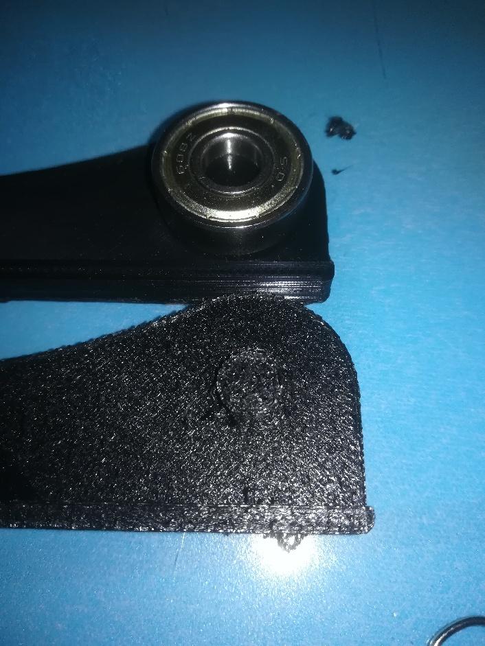

En effet mes impressions sont (excuser du terme) dégueux, j'ai l'impression que l'imprimante ne fait que 50% du boulot...

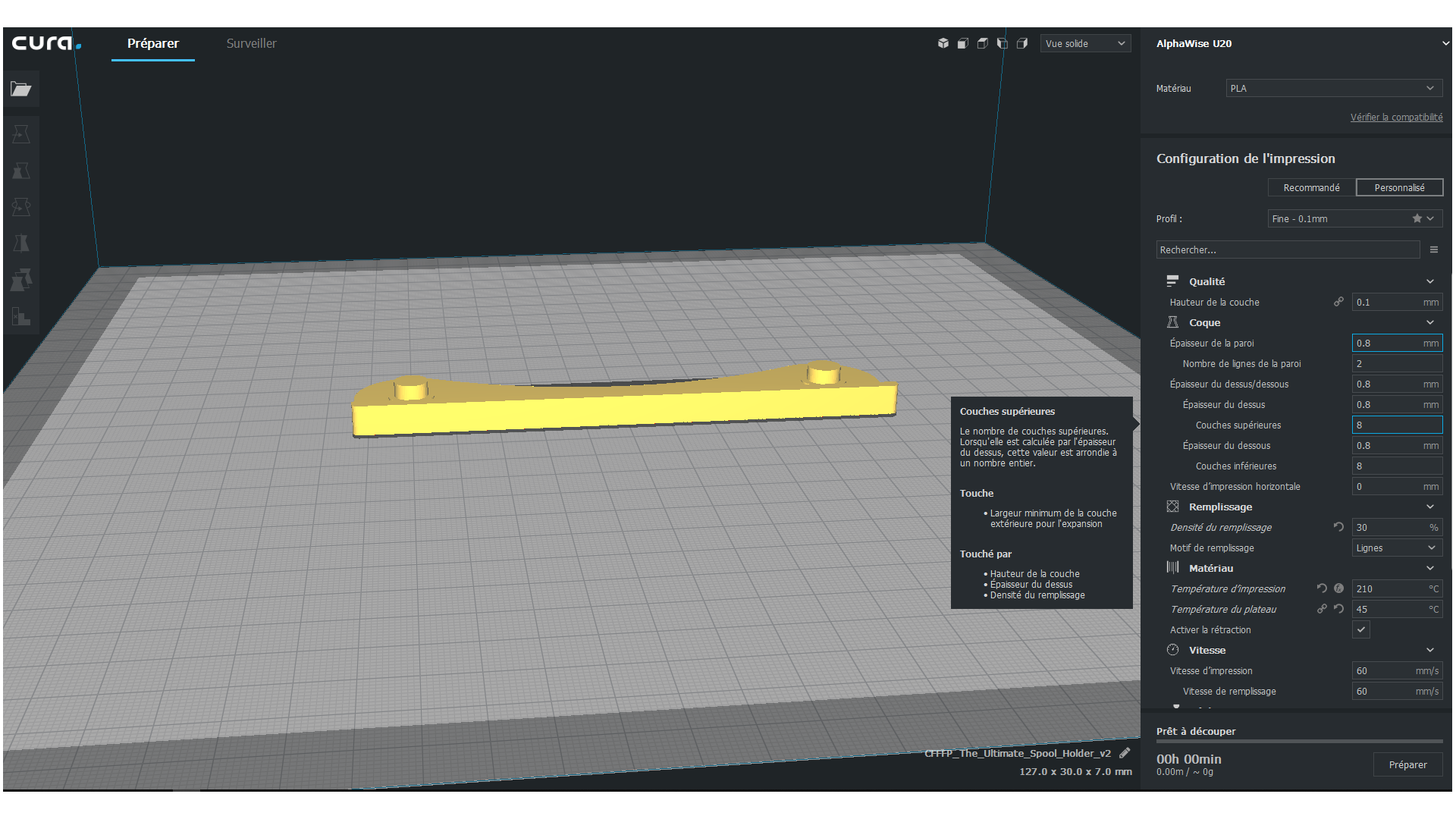

 Comme vous pouvez le voir sur la photo le modèle du bas est correspond au résultat des mes impressions actuellement, au départ j'ai pensé à un problème de nivellement du plateau mais ce n'était pas ça, ensuite à un problème de buse bouchée pas ça non plus, ensuite je suis dit que ça devait venir de Cura (bien que je n'ai rien touché en particulier) mais très honnêtement je ne vois pas où je dois regarder.
Je préfère vous joindre une copie d'écran du fichier ainsi que de les paramètres au moment de l'impression.

@LION02 Tout est normal d'un point de vue de l'extrusion, elle coule de manière linéaire sans différence de taille, ce matin pareil même après une MAJ du microcode..., le pire c'est que ça là fait de tout à fait subitement..c'est vraiment étrange...
Je peux me tromper mais à voir la video je reste sur un probleme de réglage du plateau avec ta première couche qui nest pas assez écrasée et qui n'adhère pas au plateau.

Pourtant le plateau est bien réglé, aux oignons (enfin à la feuille de papier) même..le pire c'est quand elle commence leremplissage elle ne fait que la moitié des croisillons et ça fait un truc infâme...par contre je viens de m'apercevoir que quand j'augmente le flow l'imprimante y arrive à peu près.

Autre remarque, pour un plateau aussi peu adhérent, ta buse se déplace trop vite en première couche.
Simplify 3D fait toujours sa première couche très lentement et ensuite ça pédale normalement, mais je ne sais pas si ça se règle sous Cura.

Bonjour, je pense avoir trouvé d'pù venait le problème, en fait le moteur pas à pas de l'extrudeur faisait un bruit de claquement toutes les 20 secondes, ça m'a mis la puce à l'oreille et j'ai diminué le flow (75%) dans les parametres de l'imp. du coup c'est nikel, par contre est ce que ce problème peut venir de Cura ou est ma buse qui est défaillante ?

Donc tu as un probleme de step ou de parametre dans cura, tu devrais être a 100%, en mettant 75% tu as corrigé le PB mais c'est pas normal
