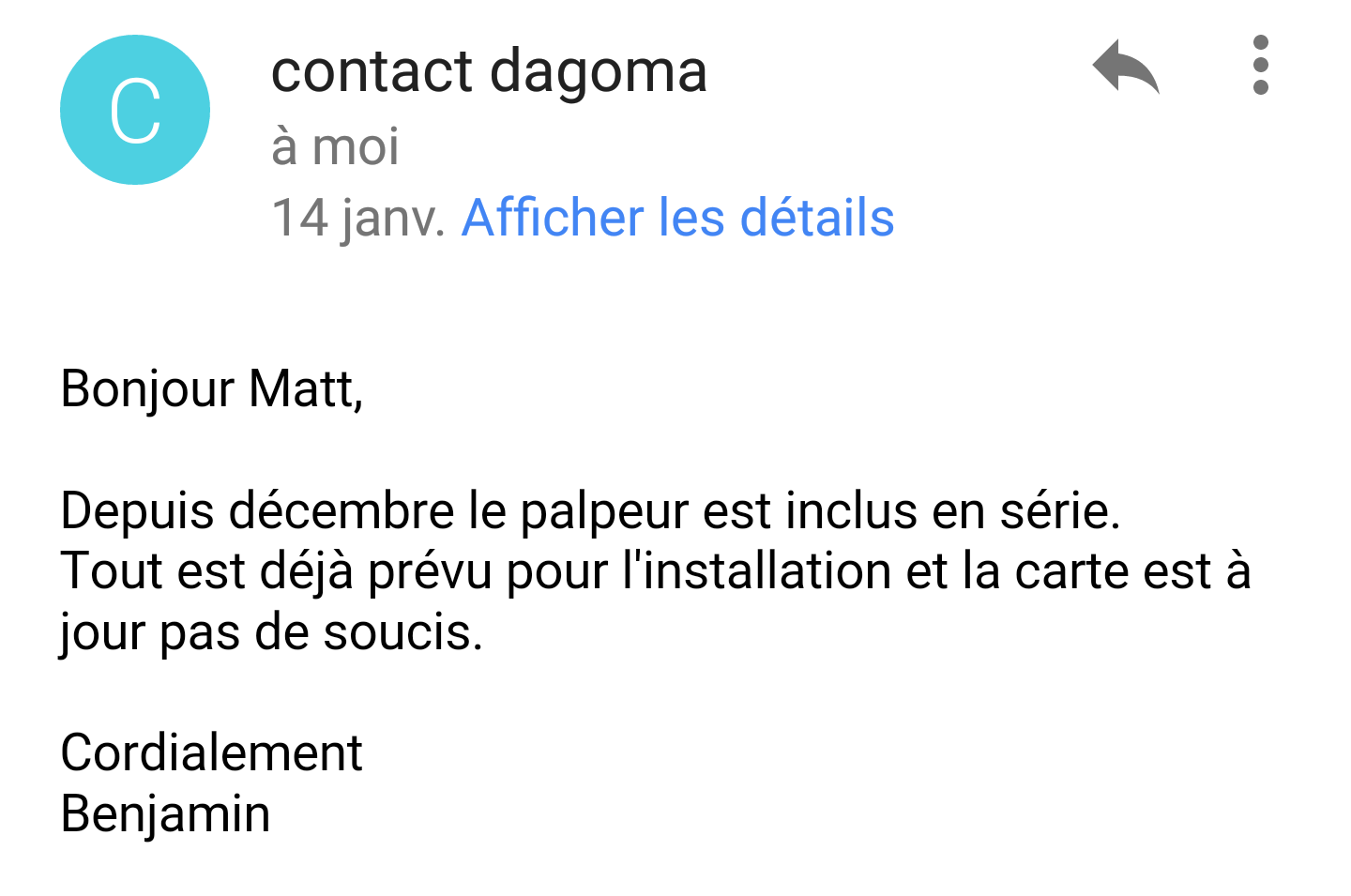

Heisenberg Posté(e) Janvier 30, 2016 Partager Posté(e) Janvier 30, 2016 (modifié) Comme le palpeur est intégré tout est déjà a jour... Modifié (le) Janvier 30, 2016 par Heisenberg Lien vers le commentaire Partager sur d’autres sites More sharing options...

Heisenberg Posté(e) Janvier 30, 2016 Partager Posté(e) Janvier 30, 2016 Non regarde g corrigé mon message au dessus avec justement la reponse de dagoma @Romz@in Lien vers le commentaire Partager sur d’autres sites More sharing options...
Romz@in Posté(e) Janvier 30, 2016 Auteur Partager Posté(e) Janvier 30, 2016 ok lol merci, ben résolu. J'ai trouvé et installé le pilote et tu m'as fourni une infos essentielle Lien vers le commentaire Partager sur d’autres sites More sharing options...
