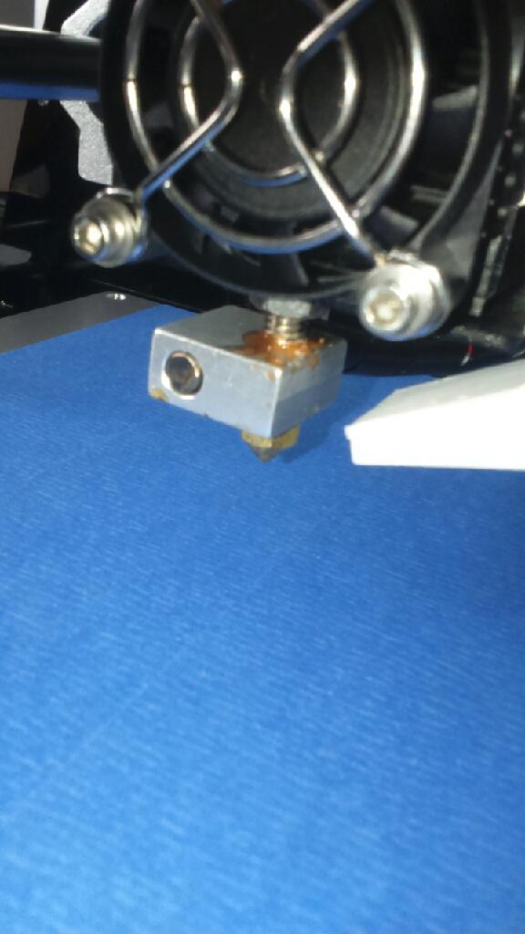

Magnatdebon Posté(e) Janvier 3, 2019 Auteur Partager Posté(e) Janvier 3, 2019 Merci je vais lire l'article ça m'a l'air très instructif ... Par contre suite à bouchage de buse hier et mon démontage de la buse et de la tige filetée dans lequel le PLA passe , mon fils vient de me faire parvenir une photo d'un autre soucis ... Je l'ai cumule ... Avez vous déjà eu ce pb ? il semble que la tige filetée ne soit pas assez serrée dans le bloc d’aluminium ... Pouvez vous m'aiguillez svp ? Bonne après midi et merci Jérôme Lien vers le commentaire Partager sur d’autres sites More sharing options...
mikebzh44 Posté(e) Janvier 3, 2019 Partager Posté(e) Janvier 3, 2019 (modifié) Oui, problème très connu, depuis le temps qu'on dit qu'il faudrait faire un petit tuto plutôt que de répéter les mêmes choses, le voici Modifié (le) Janvier 3, 2019 par mikebzh44 Lien vers le commentaire Partager sur d’autres sites More sharing options...
