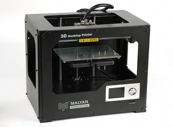

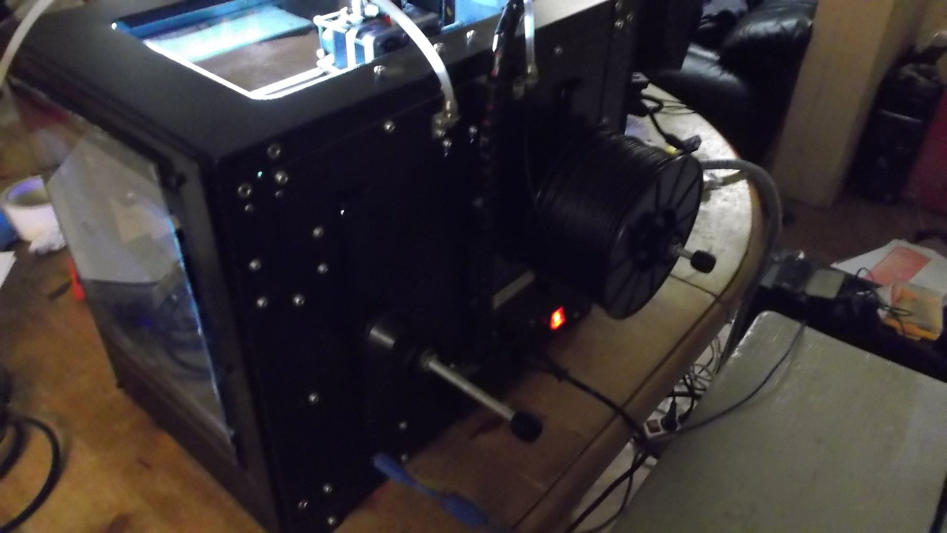

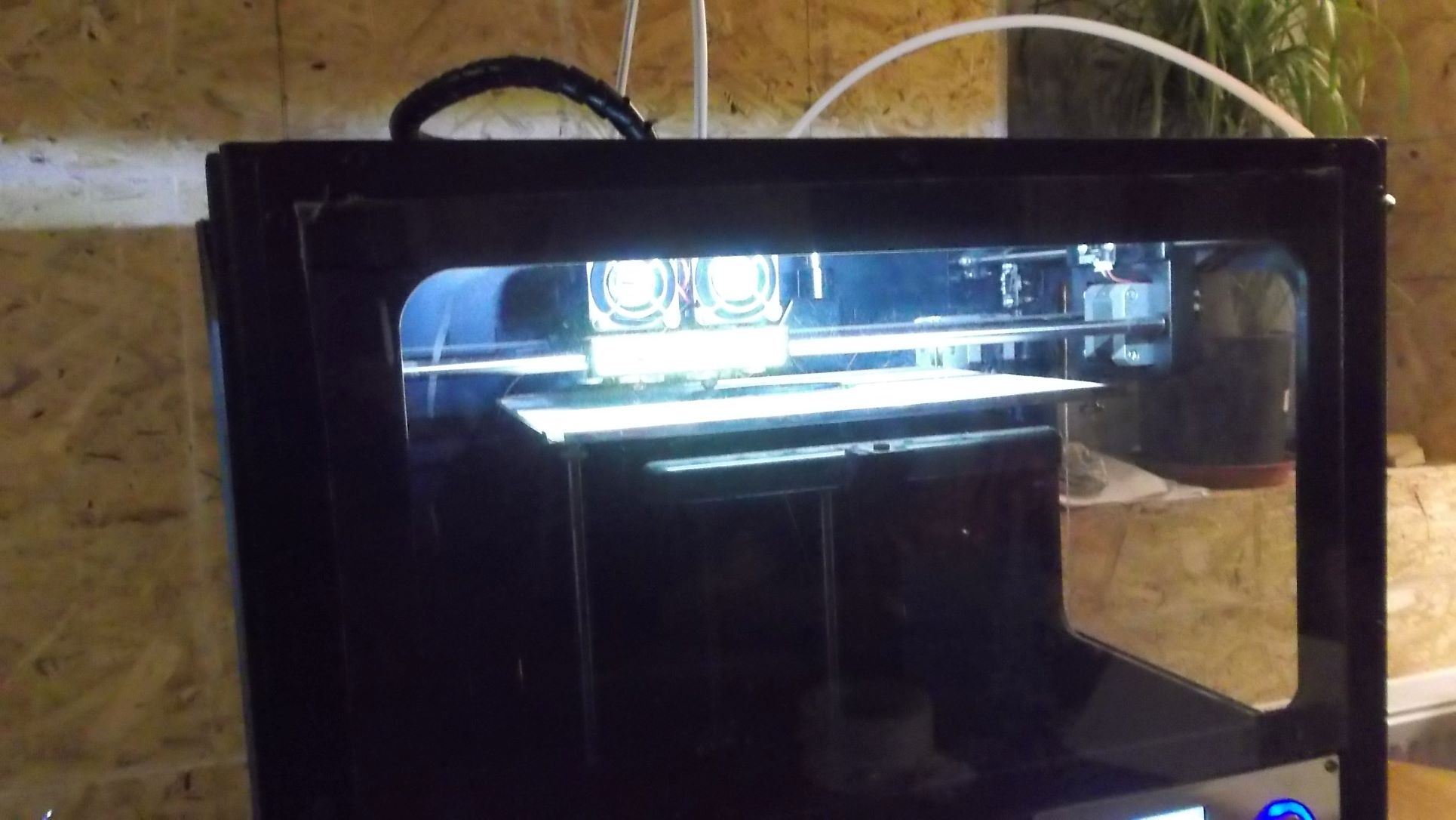

Pour l'imprimante: je n'ai pas de phot de la mienne sous la main mais la photo prise , c'est son clone chez Pearl il l'ont vendu sous le nom Freesculpt, une imprimante qui a bien 10/15 ans, mais sa structure me convient bien.
J'ai viré la carte mère je peux peut-être récupérer le firmware, mais je doute que ce soit un marlin .
Elle a une double extrudeuse direct drive, un plateau chauffant et est complètement fermé (du moins la mienne a des plexi tout autour, je souhaite lui augmenter la taille de son lit chauffant (bon ca c'est dans un second temps). et changer l'Alimentation, mettre des moteurs neuf

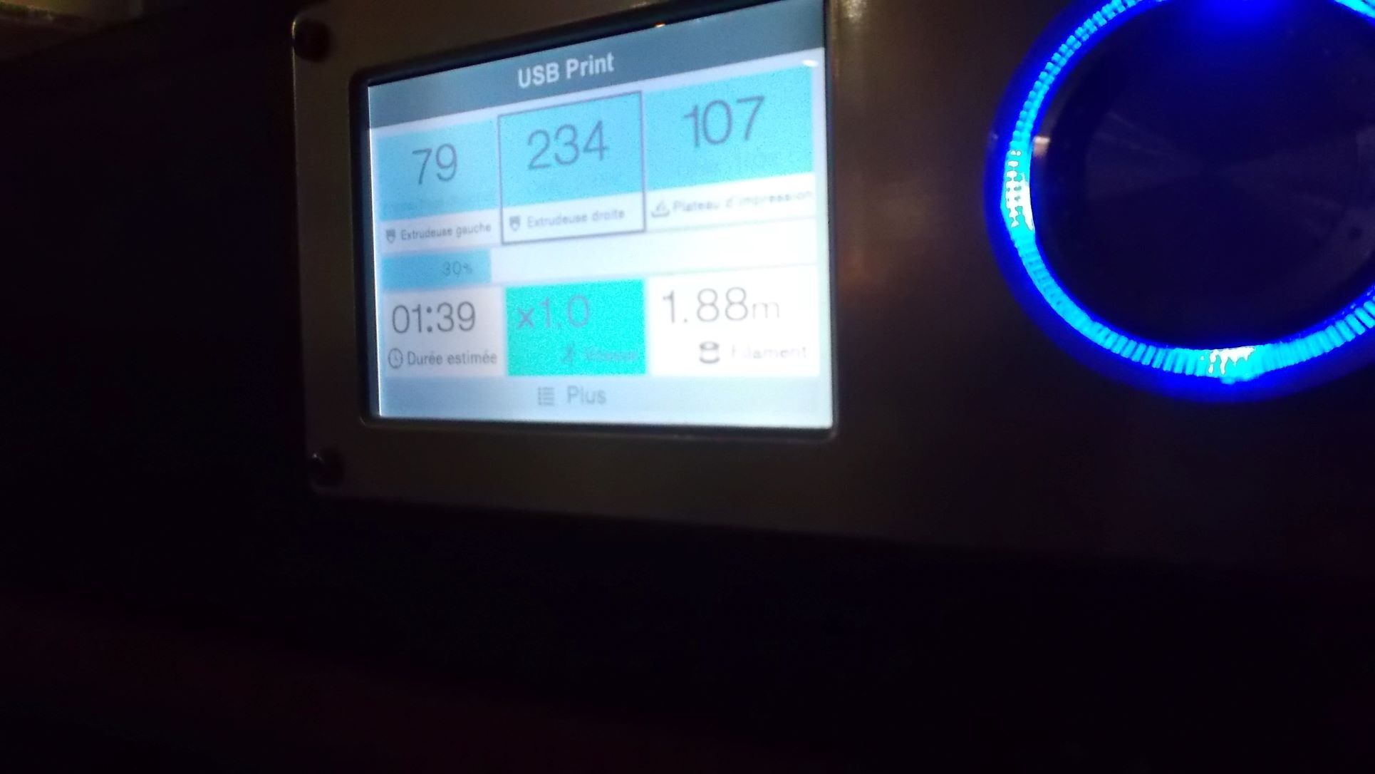

Pour l'écran, il est peut-être possible d'utiliser celui d'origine, mais par sécurité, je te conseille l'utilisation d'un TFT, idéalement, de la même marque que la carte-mère pour être certain de la compatibilité. En plus, il existe des "kits" carte-mère + écran comme ici par exemple

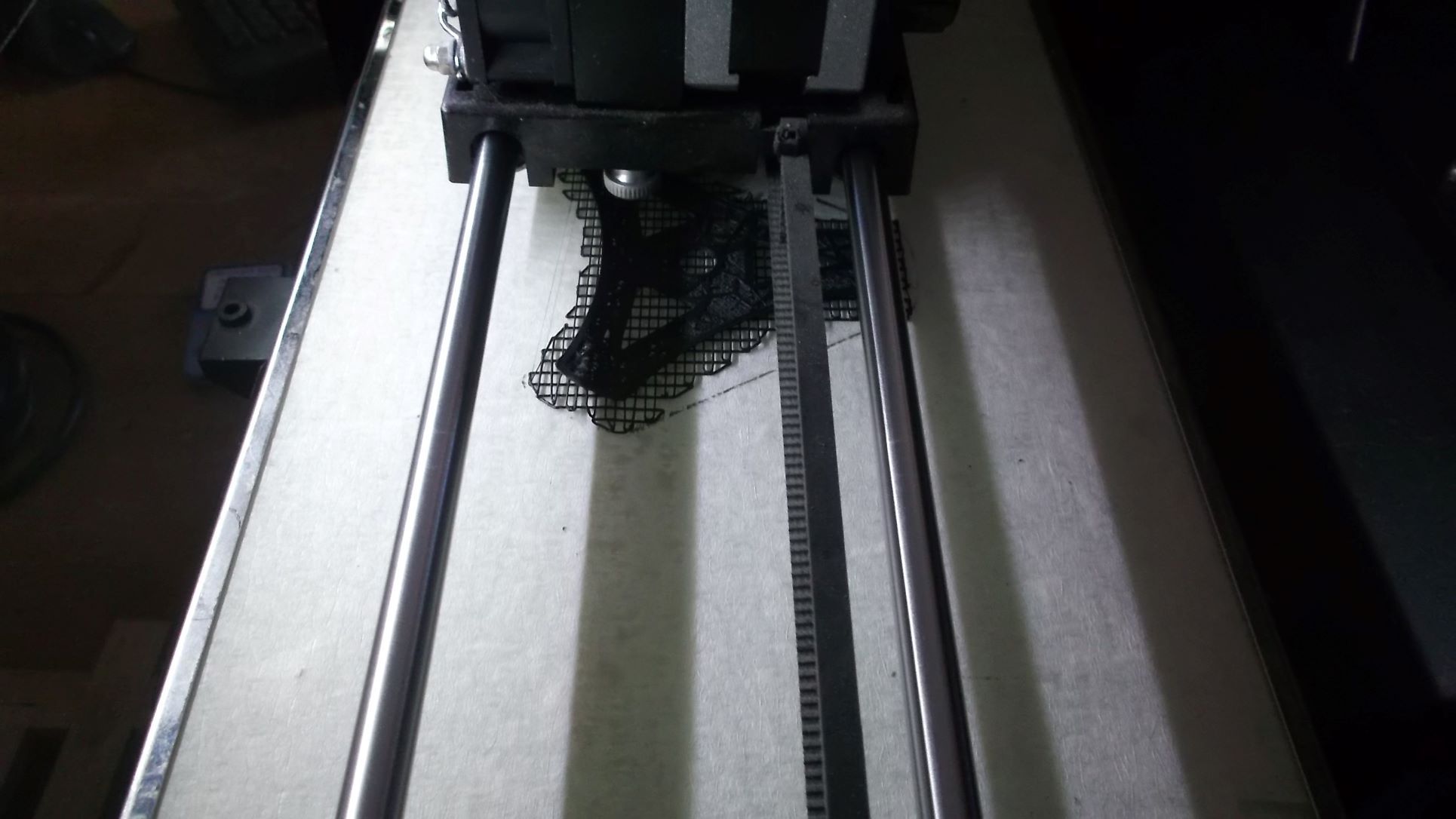

Si la précision est bonne en X j'ai galéré et galère encore à obtenir des cotes justes en Y, dû je pense au système de transmission à double courroie pas très bien foutu

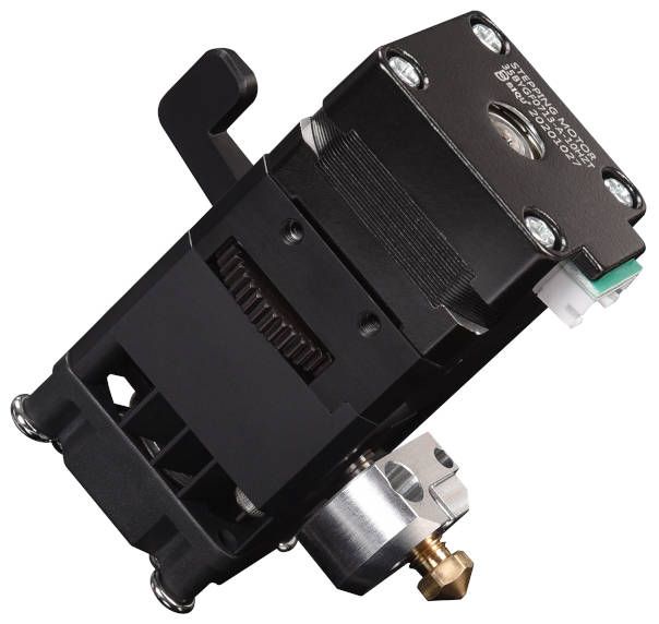

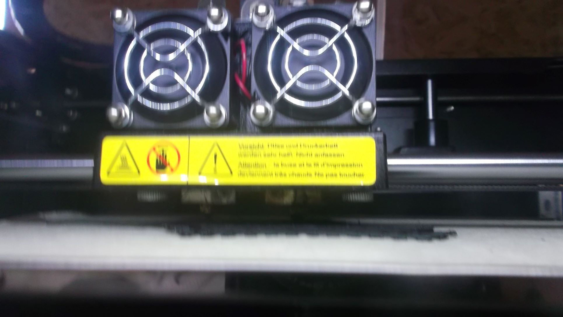

Bon dans mon cas je souhaite garder deux têtes !! Mais n'est il pas plus judicieux de lui adjoindre de nouvelle tête ( voir photo jointe )?? C'est juste une question
2 têtes pour justement pour faire des supports car elle est déjà équipé d'origine.
2) Tu dis que tu as des soucis sur les Y a cause des courroie, pourtant aujourd'hui il existe des imprimantes similaires !!(ex tronxy) N'est il pas possible de transposer ce genre de firmware pour faire fonctionner ces moteurs plus précisément

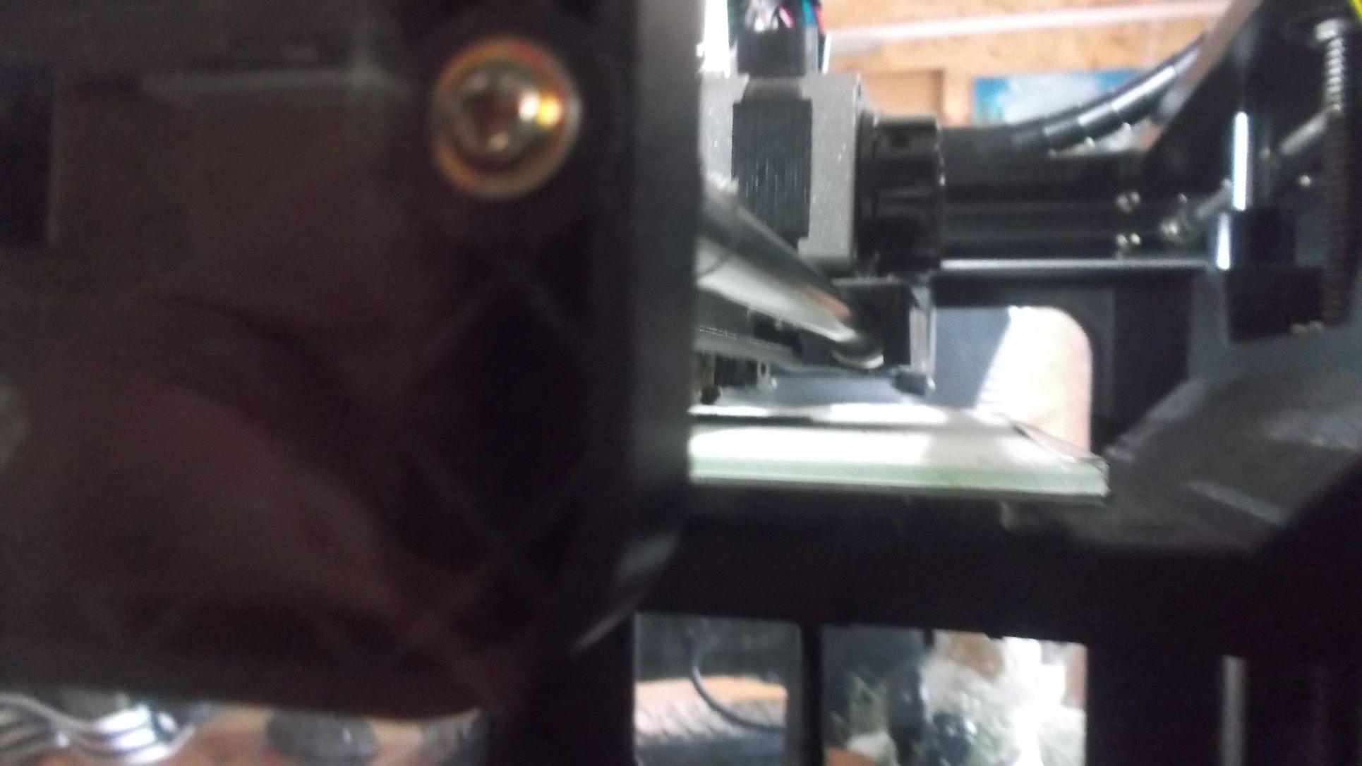

Juste par curiosité, pourrais-tu fournir des photos de l'axe Y avec le moteur et les courroies?

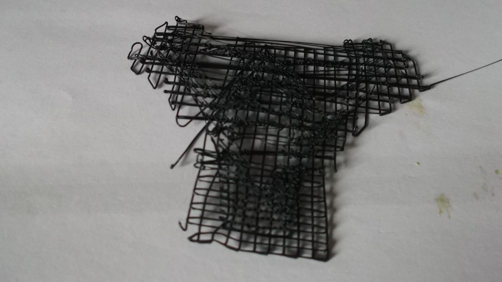

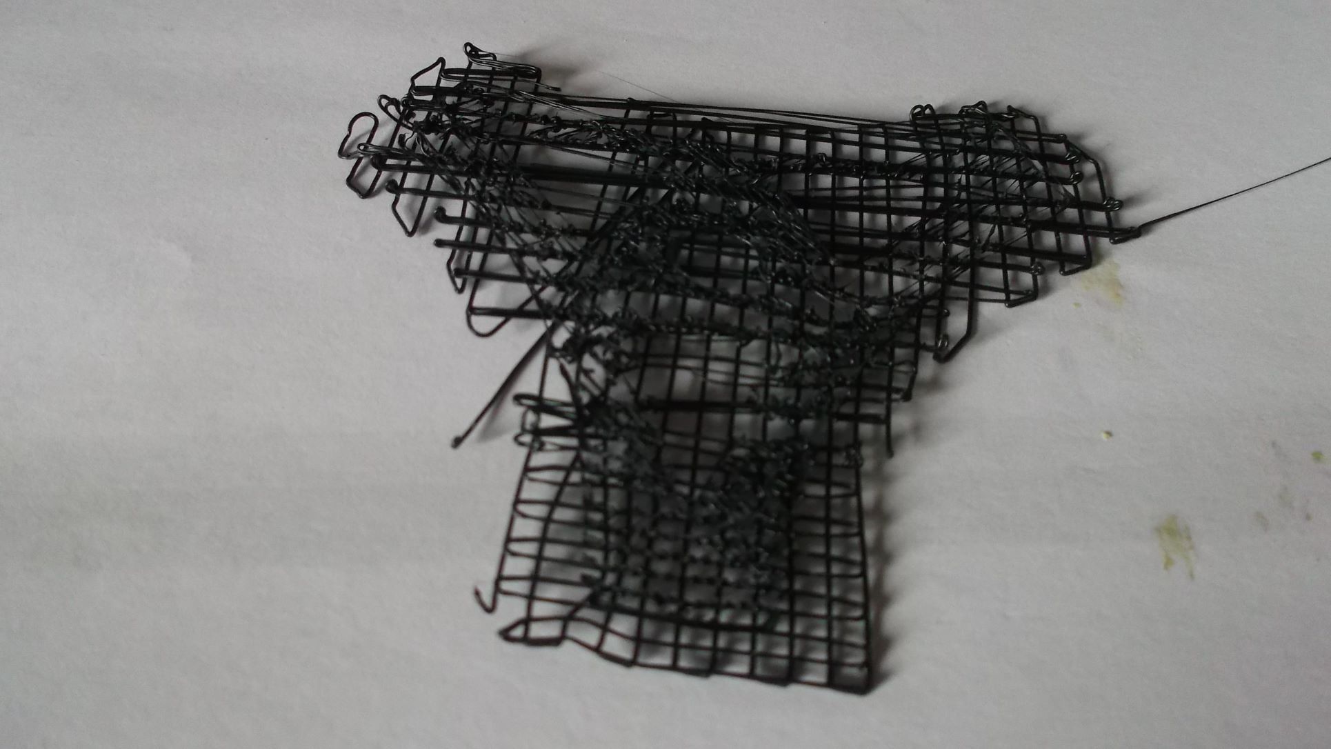

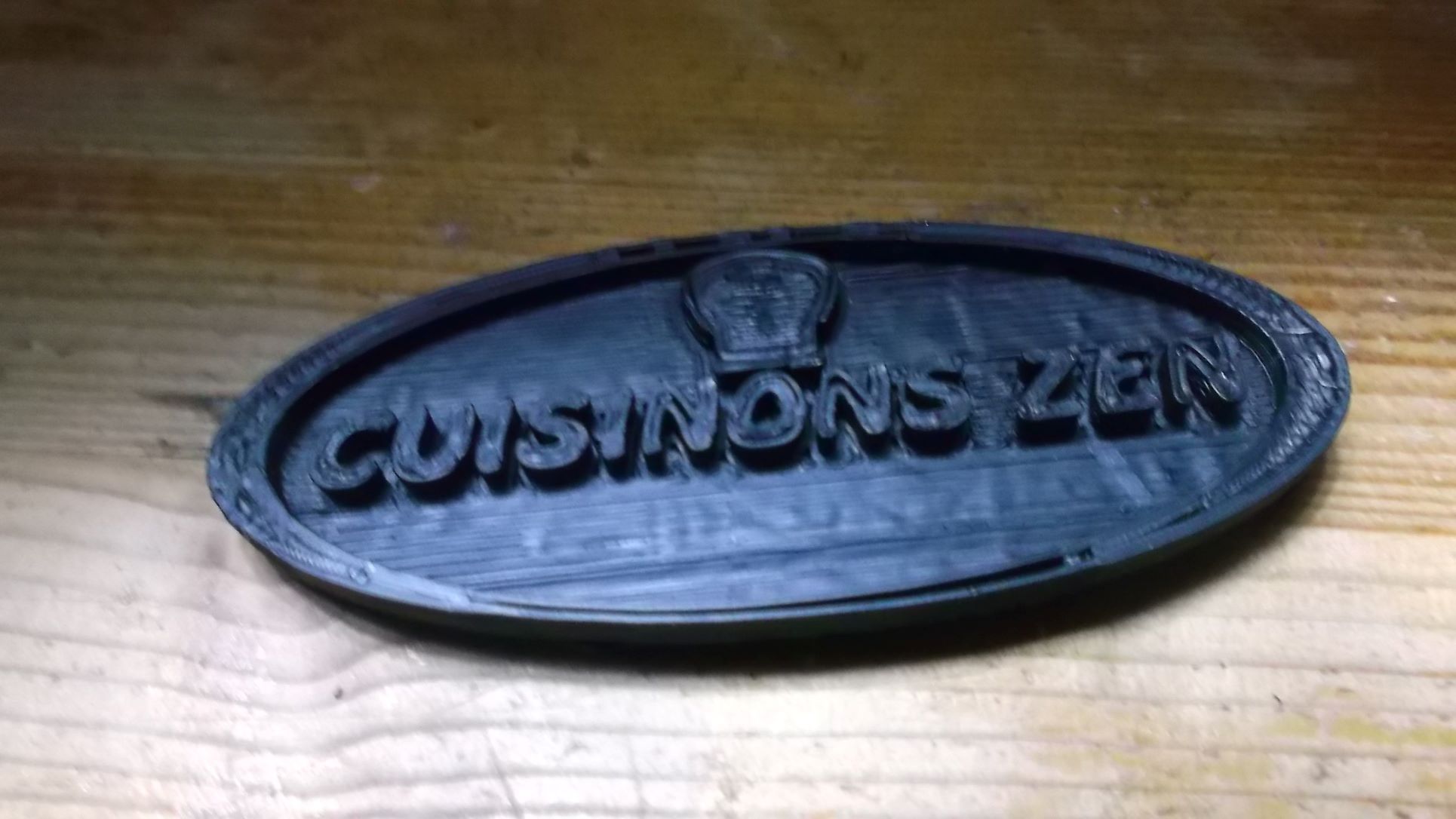

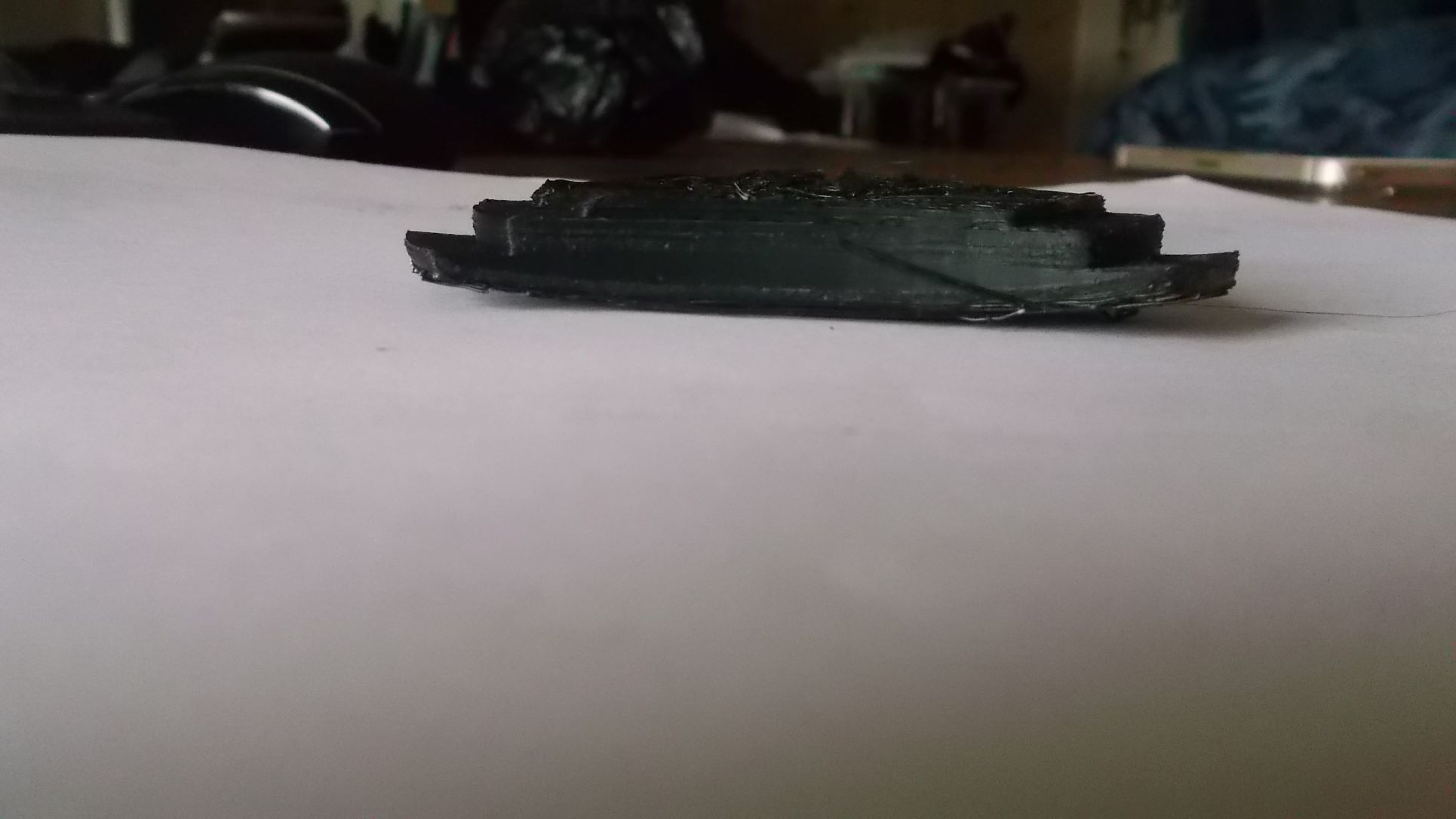

j'ai retrouvé des photos de l'engin mais pas de très bonne qualité, quand elle vivait encore.. Grosse erreurs que j'avais faites  j'ai imprimé en ABS car la bobine était fourni avec.. De la Mer ... Bref mais cette engin revivra je me le promets

Pour l'achat de la carte et de l'écran, je te conseillerai d'attendre la réponse de @Jean-Claude Garnier puisqu'il a déjà essuyé les plâtres...😅
Ce qui m'interpelle sur cette machine, c'est l'emplacement du moteur Y, il est situé extrêmement bas par rapport aux guidages... j'imagine que la transmission du mouvement est la source des défauts observés par @Jean-Claude Garnier . D'ailleurs, si il a un petit créneau dans son emploi du temps de ministre 😝, est-ce qu'il pourrait communiquer des photos du Y en particulier l'entrainement des chariots de gauche et de droite? parce que , malheureusement, on ne voit pas cette partie sur les photos de @lulu67340 😥

as-tu changé l'écran d'origine ou bien il était compatible avec ta nouvelle carte-mère?
J'ai laissé celui qui allait avec la RAMPS, ça se paramètre dans le Marlin
De toutes façon l'écran on s'en cogne un peu quand on est sous Octoprint
Je sais pas. Si ça se trouve c'est juste un réglage des steps/mm. J'avoue que j'ai un p'tit peu passé à d'autres trucs

Merci @Jean-Claude Garnier pour les infos. J'imagine que tu fais allusion à cette déclaration dans Marlin:
#define MALYAN_LCD
au niveau connexion, il y a une nappe type EXP1 sur l'écran? ou il faut se raccorder sur les broches UART Rx/Tx?
Comme @lulu67340 n'a pas parlé d'octoprint, l'écran semble nécessaire 😉.

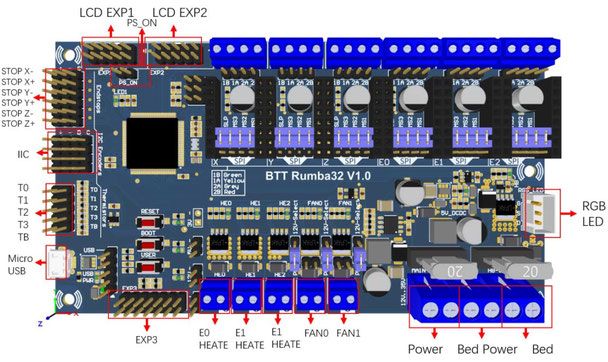

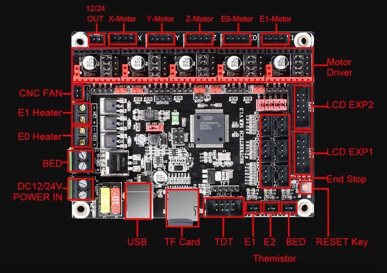

Je récupère l'engin fin Octobre .. je me deciderai a ce moment !!  quoique j'ai cela en tète de chez Genaparts1774098394_srk1.332bit.jpg.d742211fd8a43b88cf27d2583990acec.jpg
Ou
Enfin si cela lui convient..
Modifié (le) par lulu67340
Salut,
La V1.3 est relativement ancienne et la rumba surdimensionnée, sans lecteur de carte SD/µSD en plus 🥴
Pour bien moins cher mais avec ~10j de délai, tu peux avoir une SKR 1.4 (voire turbo mais probablement inutile pour ton imprimante) + 5 pilotes de moteur TMC2209 🤩
