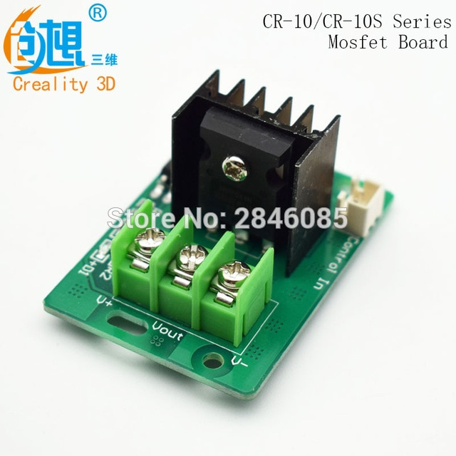

Bonjour, j'ai eu le soucis quand j'ai reçu ma CR-10, le mosfet n'était pas branché.
Il faudrait démonter le boîtier de contrôle et regarde si le mosfet est bien branché.
Le mosfet, c'est cette pièce
Elle se trouve sur le fond du boîtier, il faut vérifier qu'il est bien branché.
