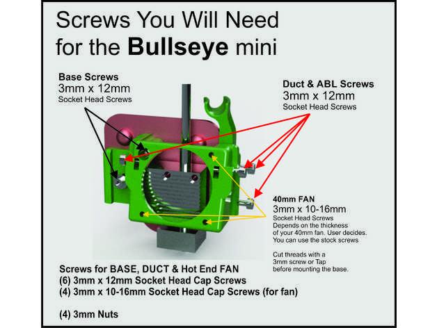

fran6p Posté(e) Janvier 9, 2019 Partager Posté(e) Janvier 9, 2019 il y a 18 minutes, Yom a dit : faut-il acheter quelques fiches ou autres vis pour arriver à assembler et connecter ce Bullseye ? Je ne saurais trop dire car j'ai des stocks de vis M3, M4, M5 . Pour le ventilateur radial' "filament", je crois que les vis d'origine conviennent sinon c'est du M2 Sinon il faut des écrous M3 (4) et des vis M3 comme sur le dessin ci-dessous: Sinon le pdf pour le monter correctement : Bullseye_install_9.7_pdf.pdf Lien vers le commentaire Partager sur d’autres sites More sharing options...
Yom Posté(e) Janvier 9, 2019 Auteur Partager Posté(e) Janvier 9, 2019 il y a une heure, fran6p a dit : Je ne saurais trop dire car j'ai des stocks de vis M3, M4, M5 . Pour le ventilateur radial' "filament", je crois que les vis d'origine conviennent sinon c'est du M2 Sinon il faut des écrous M3 (4) et des vis M3 comme sur le dessin ci-dessous: Sinon le pdf pour le monter correctement : Bullseye_install_9.7_pdf.pdf Super @fran6p merci de ton aide, j'ai commandé une boite d'assortiment de vis M2 M3 M4 (1080 pièces) je pense que ça devrait le faire Lien vers le commentaire Partager sur d’autres sites More sharing options...
