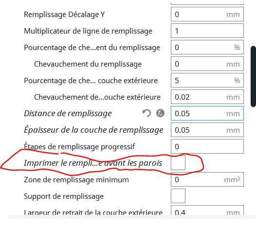

Bonjour
Moi ça fait la même chose si je coche une case dans cura qui dit un truc du genre faire le remplissage avant les parois
Quand les parois sont faites avant le remplissage ce problème est moins visible et encore moins si les parois font 1.2 mm

Bonjour et merci pour vos réponses.
J'avais la case "Extérieur avant les parois intérieures" dont parlait @Titi78 de décochée, je l'ai donc cochée et refait un test. Le résultat est un peu mieux mais le résultat reste moche.
Ensuite j'ai fait un test en augmentant l'épaisseur de la paroi comme suggéré par @pascal_lb. C'est une info que je n'avais pas donné, j'ai imprimé en 0.8mm sur l'objet montré dans le premier message. Je suis donc passé en 1.2mm et le résultat semble déjà mieux ! J'ai donc refait un test avec 1.5mm d'épaisseur de paroi et je ne vois pas de grandes différences avec le 1.2mm.

regarde si la case Imprimer le remplissage avant les parois est bien décochée
ensuite pour l'épaisseur de paroi cela doit etre un multiple du diametre de la buse donc si buse de 0.4  c'est 0.8  1.2  1.6  2  etcc
