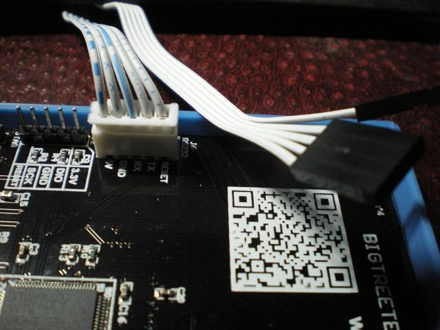

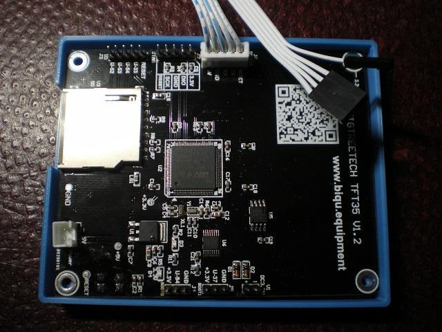

Bonjour, je souhaite monter un écran TFT35 v1.2 sur une carte MKS GEN L mais j'ai un doute sur la connexion au niveau de la carte mère.
Le câble de liaison fourni dispose d'une prise avec détrompeur pour l'écran (donc aucun pb de ce côté là) mais l'autre extrémité est en 2 parties : 4 pinoches (5v, GND, RX et TX) + 1 pinoche isolée (RESET)
… est bien sûr, aucune doc avec l'écran.
Si quelqu'un a déjà fait ce montage, je suis preneur de tout renseignement.
Merci.
Modifié (le) par BLIN
il y a 46 minutes, BLIN a dit :
Le câble de liaison fourni dispose d'une prise avec détromper pour l'écran (donc aucun pb de ce côté là) mais l'autre extrémité est en 2 parties : 4 pinoche (5v, GND, RX et TX) + 1 pinoche isolée (RESET)

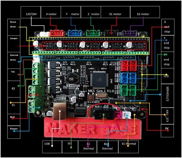

effectivement ce câble est bizarre car normalement le câble à la même connectique d'un coté comme de l'autre et se branche sur les prises AUX1 du coté de la carte comme du coté de l'écran
Juste une petite remarque, je parle bien de l'écran TFT35 V1.2 alors que la photo ci-dessus représente une v1.1
Sur la GEN L, j'opterais pour la prise à côté de la D49 pour le Reset et la rangée de connecteurs en haut (pas près du bord) de l'Aux1
C'est OK ou je suis dans l'erreur?
D'avance merci.

Bonsoir,
la config ne marche pas, pour le moment.
Je n'arrive pas à trouver le fichier de config (chez Biqu) a installer dans l'écran (bien sur, celui de MKS ne correspond pas).
Du coup, l'écran ne trouve pas l'imprimante.
Ecran  acheté sur Aliexp..
Je vais faire des essai avec un TFT35 de MKS (que je dois récupérer d'un ami dans les prochains jours).

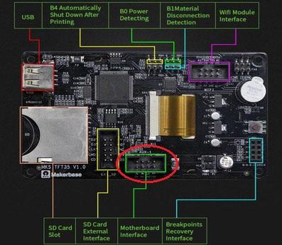

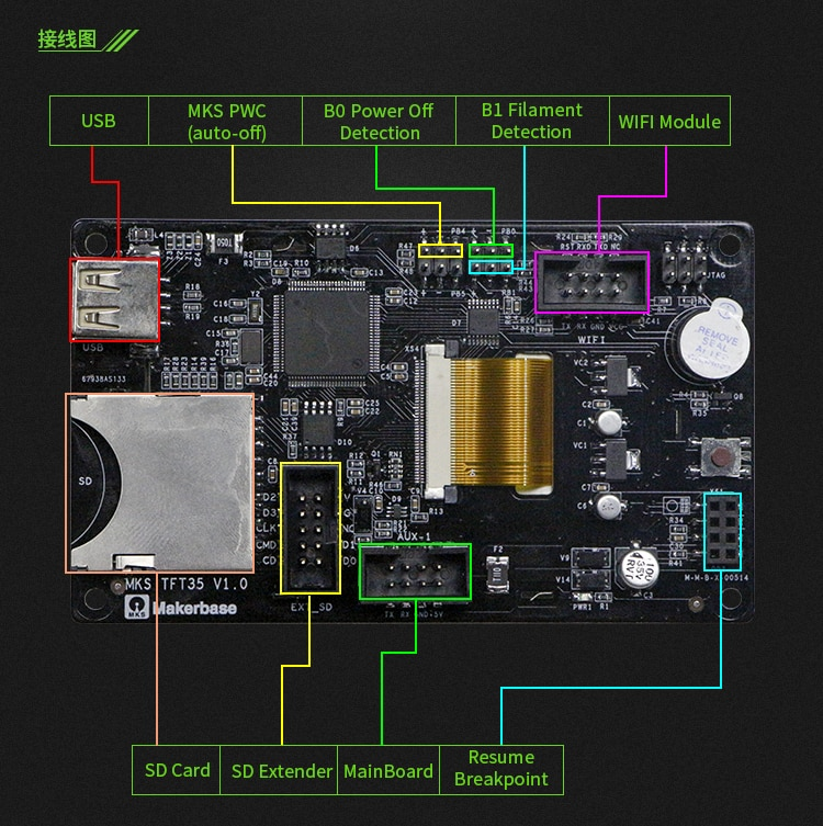

C'est normalement la même démarche qu'avec le TFT32, voici l'arrière du TFT35 (emplacement B1 Filament Detection.image.thumb.png.c071f7e4f8e3f8c627cfc0db02f97933.png
J'étais parti à vouloir m'acheter ce joli joujou, mais j'ai préféré utiliser Octoprint avec une orangePI, qui lui aussi en passant peux recevoir un détecteur de filament. Cette solution est pour moi la plus rapide en transfert de fichier stl ou gcode.
Donc je remets l'achat de cet écran à plus tard 😉
il y a 15 minutes, patrice86 a dit :
j'en ai installé un sur un TFT 3.2 V4 (mais c'est les mêmes branchements que le 3.5) et ça ne fonctionne pas sur le B1 mais sur le B0 et bien sur il faut l'activer dans le fichier MKS_config.txt du firmware de l'écran
