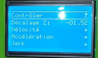

alors j'ai une A8 depuis 2/3 semaine qui fonctionnais bien, mais depuis l'installation d'un capteur et donc marlin 1.1.9 rien ne va plus...
Déjà, voila le capteur => Lien amazon
Mon principal problème (et quasi le seul) , est que je n'arrive pas a configurer le/les offset z .
Mais je voulais d'abord recâblé mon capteur (10v/30v) qui est simplement connecté sur le port "switch z" (5v)
       Si je modifie juste le câble marron (alim) à l'alimentation de l'anet qui est en 12v c'est bon?

Voila le genre de codes que j'ai tester:
G92 Z0G91
G1 Z10 F200
G90G30 X110 Y110
M851 Z[-ValZ]
M211 S1
M500
G28
J'ai aussi essayé directement depuis le LCD.
Et en générale l'offset a "l'air" réglé, si je fait un home, sur mon écran le Z est bien a la valeur voulu, mais quelque soit cette valeur ma buse reste définitivement a la même hauteur.
En ce qui concerne le capteur effectivement il semble fonctionner, mais très faiblement: il capte a partir de 0.8mm (donc en gros mon offset capt/buse)

Bon alors déjà la séquence G90 et G30 ne fonctionne plus comme avant, tu te bases donc bien sur un tuto périmé. En plus il faut un espace entre les deux commandes, et éviter de les envoyer en même temps.
Voici la séquence que j'utilise.
chauffage de l'imprimante.
M851 Z0 (pour remettre l'offset à 0)
M500 (on enregistre la modif.
G28 (home all)
G1 X110 Y110 (pour placer la buse au dessus du centre du plateau).
Baisser la buse jusque pouvoir à peine passer une feuille de passer entre la buse et le plkateau (tu dois sentir une légère résistance).
Lire la valeur Z affichée sur le lcd (qui deviendra l'offset).
M851 Z(valeur Z lue) pour enregistrer la valeur Z lue (n'oublies pas de mettre le -)
M500 pour enregistrer
imprimer un cube de calibration pour vérifier.
PS Le capteur Anet n'est pas connu pour être de qualité, mais il fonctionne bel et bien en 5V.
Si malgré cette séquence la buse refuse encore de descendre alors c'est que les software endstop sont activés dans le firmware.

Effectivement, sa fait des jours que je me noyé dans les tutos... avec donc pleins de périmé.
J'avais déjà essayer ce code il me semble, mais je m'étais retrouvé bloqué comme aujourd'hui au moment de baisser la buse, en effet je n'arrive jamais a la faire descendre sous le 0.
(je crois avoir une fois réussi une fois en jouent sur les ENDSTOPPULLUPS, mais une fois un g28 effectué, plus possible... le Z bloqué en +0)
La j'utilise un config.h 1.1.9 basé sur l'auto level je crois.
En tous cas je n'ai pas modifier grand chose:
#define X_PROBE_OFFSET_FROM_EXTRUDER 17   // X offset: -left  +right  [of the nozzle]
#define Y_PROBE_OFFSET_FROM_EXTRUDER 59   // Y offset: -front +behind [the nozzle]
#define Z_SAFE_HOMING
#define FIX_MOUNTED_PROBE
et comme je disais les ENDSTOPPULLUPS zmin.
(J'ai vraiment l'impression de passer a coté d'un gros truc tout con)

Ton offset est bien enregistré ?
Controler ----> Mouvement ------> Decalage Z
Tu peux l'enregistrer et le modifier  directement via le LCD. Surtout ne pas oublier de le sauvergarder dans le menu précédent quand tu le modifie via le LCD
