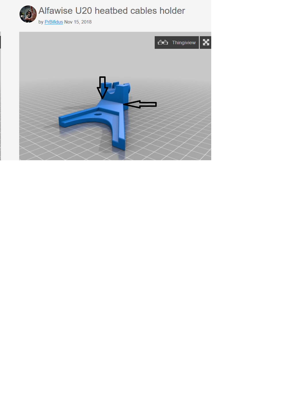

Désolé, j'avais mal lu ton commentaire :https://www.thingiverse.com/thing:3218642
J'ai imprimé cette pièce pour soutenir la gaine du plateau chauffant mais elle est pas assez longue,je voulais rallonger juste au niveau du début du soutient de la gaine une longueur de 15mm (pour la hauteur du bout à rallonger garder la hauteur de la partie en biais) car cette partie est juste sur la prise de connexion du plateau.

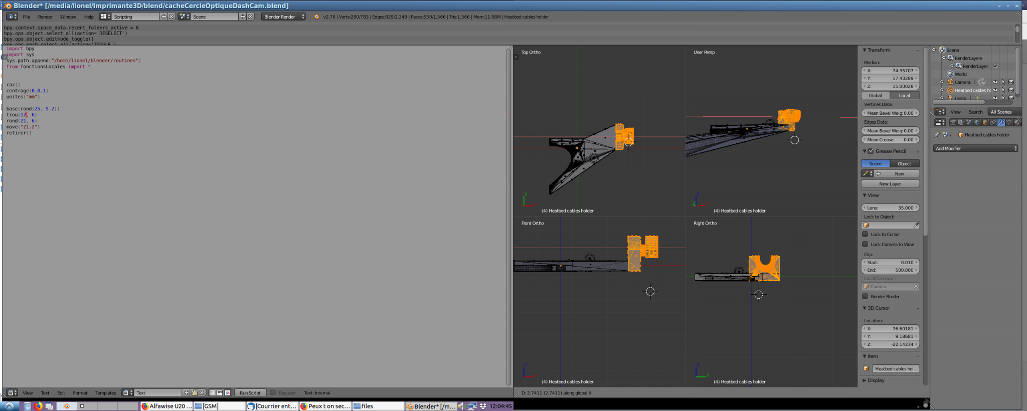

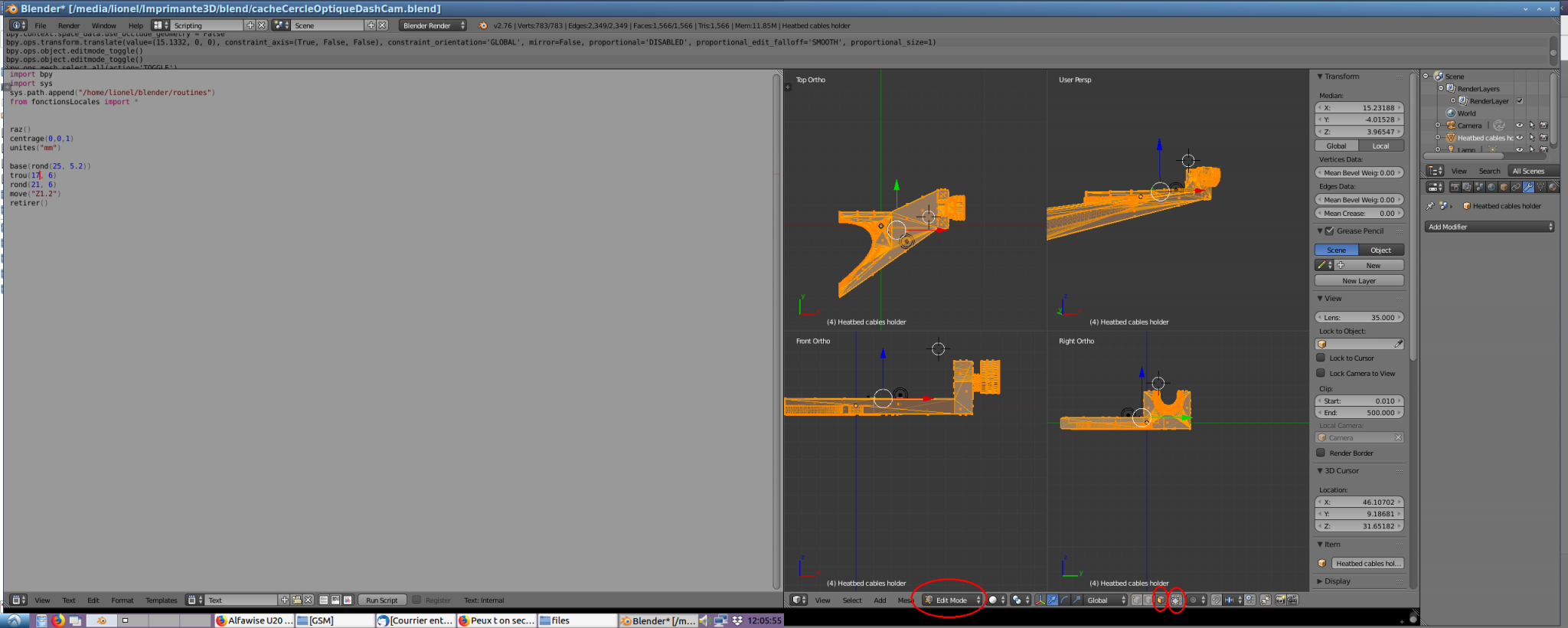

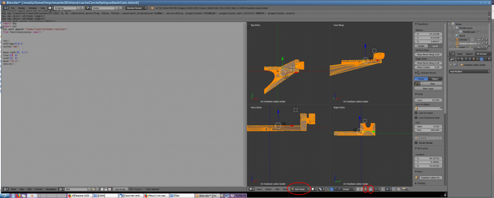

Après avoir importé le STL (file --> import --> STL), tu la sélectionne, tu passe en EDIT MODE (cf cercle rouge de la capture ci dessous), sélection de face (cf capture) et sélection par transparence (cf capture)
Tu désélectionne tout (touche A)

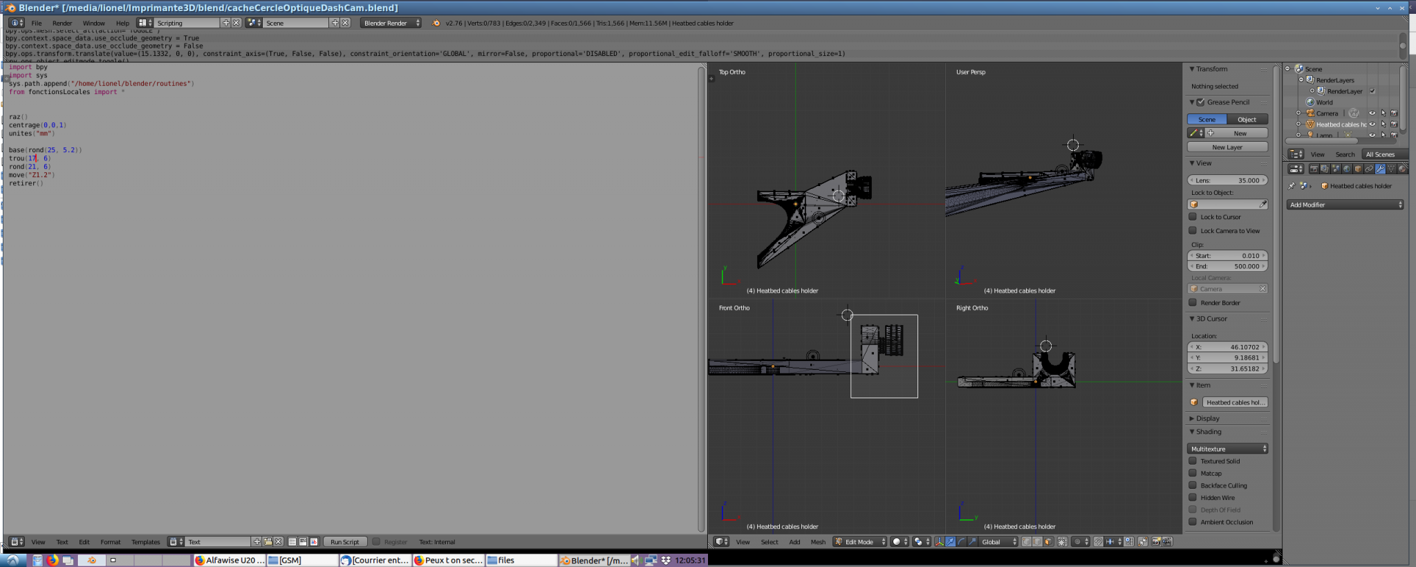

Tu choisi l’outil de sélection box (touche B)
Tu appuie sur G puis sur X pour bloquer ton axe.
Tu déplace la souris de la distance voulue.
Puis tu exporte ton STL
