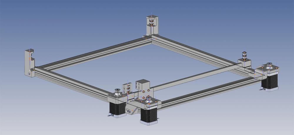

    AprÚs avoir étudié le fonctionnement du nouveau systÚme de transmission en X et Y j'ai compris comment ça fonctionnait.
    Tout d'abord, voici le schéma de montage de la courroie et une photo de l'imprimante montée :
    Comment ça fonctionne ?
    - Pour un mouvement en X les deux moteurs vont tourner en phase et dans le mĂȘme sens.
    - Pour un mouvement en Y les deux moteurs vont tourner en phase mais cette fois, en opposition.
    - Pour un mouvement en XY un moteur tournera tandis que l'autre sera en "couple de maintien", autrement dit "verrouillé" ou fixe.
    Les autres mouvements sont donc réalisés en variant sens et déphasant la vitesse des moteurs.
    Maintenant en quoi c'est un problĂšme : Et bien, Ă  moins que je ne me trompe (n'hĂ©sitez pas Ă  me le dire si c'est une erreur svp !), ce genre de systĂšme empĂȘche d'utiliser les Firmwares de gestion Open Source tels que Marlin, Smoothie, Repetier, etc... Autrement dit, je suis pleinement dĂ©pendant du bon vouloir du fabricant quant aux mises Ă  jour et aux Ă©volutions.
    La solution est simple pour pouvoir utiliser une carte standard :
    - Ajouter des poulies "folles" au dessus des renvois et rehausser les poulies "folles" qui pilotent la courroie de l'axe Y.
    - Imprimer ou fabriquer un encrage pour une seconde courroie derriĂšre le chariot de l'axe X.
    - Ajouter la seconde courroie.
    - Remplacer la carte mÚre par un modÚle standard qui pilotera indépendamment chacun des moteurs et des axes.
    Vous l'aurez compris, ça fait tout de mĂȘme chi** de devoir investir dans des modifs qui auront un coĂ»t important par rapport au prix de l'imprimante. Surtout pour une machine neuve.
    Du coup, pour le moment, je réserve mon jugement sur ce point.

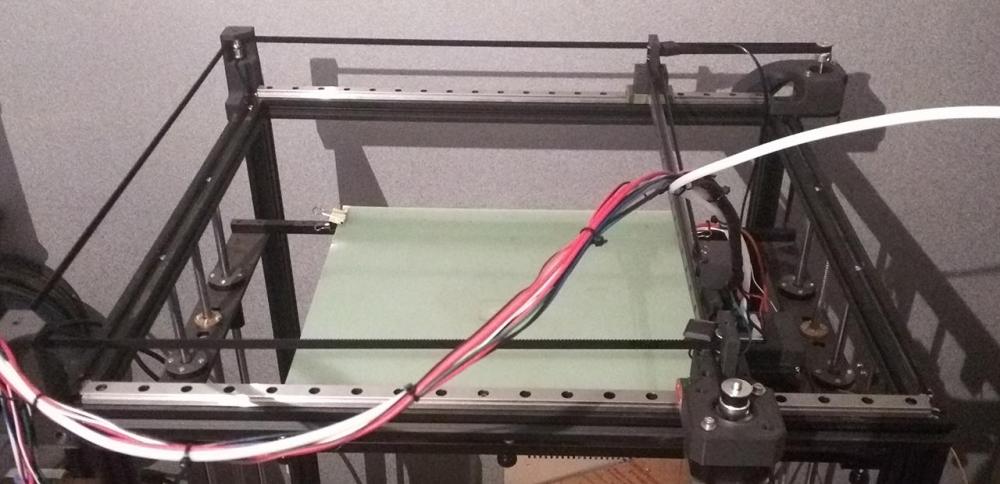

J'ai des problÚmes de premiÚre couche aussi mais ça vient du plateau qui est bombé.
Sur un core XY on peut se permettre de mettre un plateau en verre bien lourd puisqu'il ne bouge que selon l'axe Z et ne gĂ©nĂšre donc pas d'inertie gĂȘnante pour l'impression. Et ils n'en mettent pas 😕
A suivre...
salut, si je dis pas de bĂȘtise c’est une config H-bot est c'est supporté par smothie.
je serais toi la premiÚre chose a faire c'est de mettre un rail linéaire en X, ça ma changer la vie (j'ai une X5s) et regarde aussi le "cùble chaßne" du plateau, moi je l'ai viré ça me fesait des contrainte sur Z et j'avais des lignes sur les print comme du wooble mais ça venait de là.

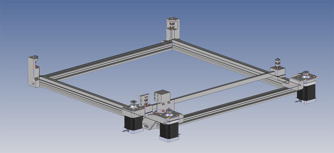

Le 14/01/2019 at 16:31, Guizboy a dit :
  • Maintenant en quoi c'est un problĂšme : Et bien, Ă  moins que je ne me trompe (n'hĂ©sitez pas Ă  me le dire si c'est une erreur svp !), ce genre de systĂšme empĂȘche d'utiliser les Firmwares de gestion Open Source tels que Marlin, Smoothie, Repetier, etc... Autrement dit, je suis pleinement dĂ©pendant du bon vouloir du fabricant quant aux mises Ă  jour et aux Ă©volutions.
Bonne nouvelle, aprÚs contact auprÚs de l'équipe technique, j'ai pu avoir quelque infos...
Je viens donc de passer la journée a traduire du chinois et nous pouvons faire pas mal de choses au final...
Les réglage du firmware se font par injection de GCODE (propriétaire et donc non commun)
Je met en piÚce jointe quelques fichier que j'ai créé pour par exemple: régler les PAS MOTEUR, régler le sens de rotation des moteurs, régler le jerk la vitesse et l'acceleration de la X5S-2E et pleins d'autres paramÚtres.
Pour les injecter il suffit d'ouvrir les fichiers avec le bloc note par exemple, modifier les valeur, de les mettre sur la carte SD et de les charger sur l'imprimante comme si s'était un fichier a imprimer.
(Ou alors envoyer les commande via le champ approprié du trancheur pour ceux qui le permettent.)
On vas pouvoir commencer a s'amuser..
Voir piĂšces jointes:
reglage step moteurs + jerk + vitesse + accelerations.gcode
X5S-2E-330 ParamĂštres complets de la machine. une ceinture 12.08 .gcode
sens rotation moteurs.gcode

Bon, j'ai enfin eu le temps d'avancer sur cette X5S 2E... Pas trop tît quoi 🙂
Déjà, je dois faire un erratum parce que je me suis rendu compte que le plateau n'était pas bombé du tout.
En fait c'est pire que ça...
AprĂšs avoir Ă©tudiĂ© le problĂšme, je me suis rendu compte que les vis de fixation des "stubs" de guidage du Z cintraient les deux VSlot 20x20 sur lesquels roulent l'axe Y 😕
(Cf. photo ci dessous pour voir oĂč se situent ces vis)
J'ai regardé pour monter le chariot de l'axe Y à la perpendiculaire mais malheureusement, ce n'est pas possible puisque le chùssis n'est pas carré. 500x530mm.
AprÚs réflexion, j'ai décidé de modifier tout le systÚme pour passer sur un XY indépendant avec une smoothieboard et des guidages linéaires à billes.
Pour ce faire, j'ai redessiné le support de corps de chauffe, les renvois d'angle des coins, les supports d'axe X et les supports des moteurs.
J'ai prĂ©vu le systĂšme pour pouvoir passer en corps XY si le systĂšme cartĂ©sien ne me convenait pas aprĂšs les essais. D'oĂč le moteur en trop sur le dessin.
Et voici un test de déplacements à vide à une vitesse de 500mm/s réalisé pour valider la construction.
Soit dit en passant, je n'avais pas trop de craintes de ce cÎté là au vu de la rigidité trÚs importante des rails de guidage
Il me reste Ă  synchroniser les deux moteurs de l'axe Z et Ă  modifier le fin de course de l'axe Y, ensuite de quoi, je serais prĂȘt pour lancer les tests d'impression 😉
J'espÚre pouvoir avancer rapidement, en tout cas, je vous tiendrais au courant de l'évolution des tests.
