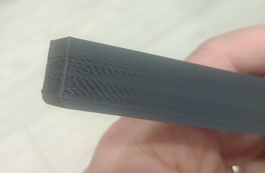

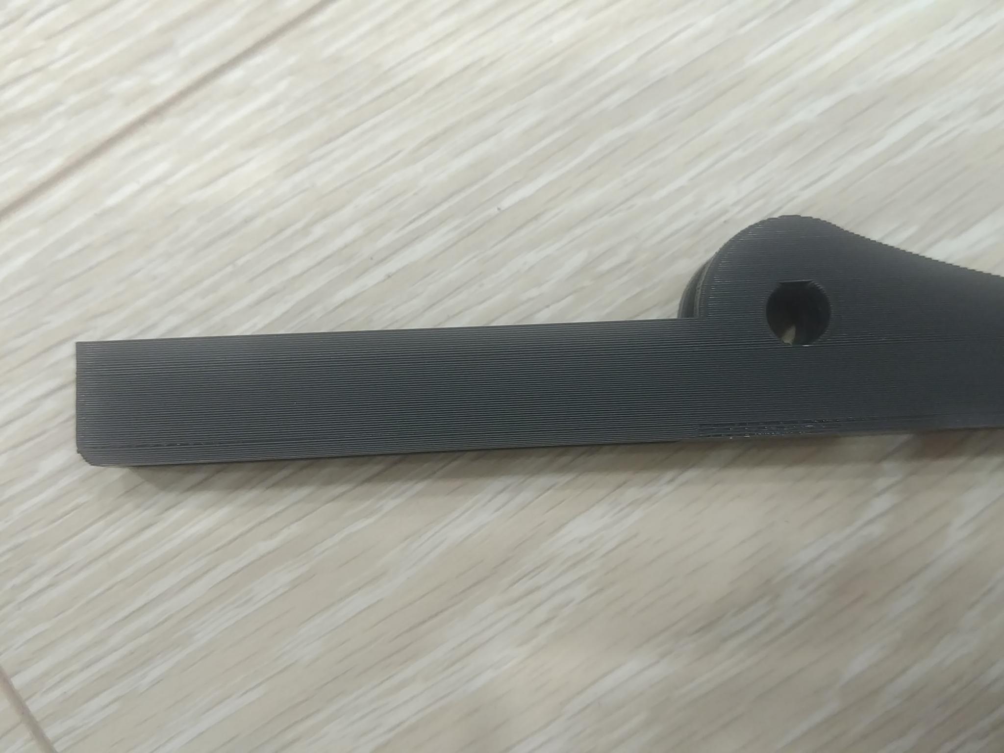

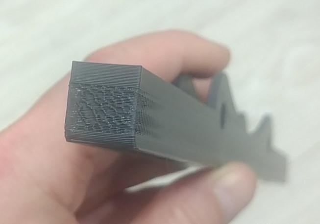

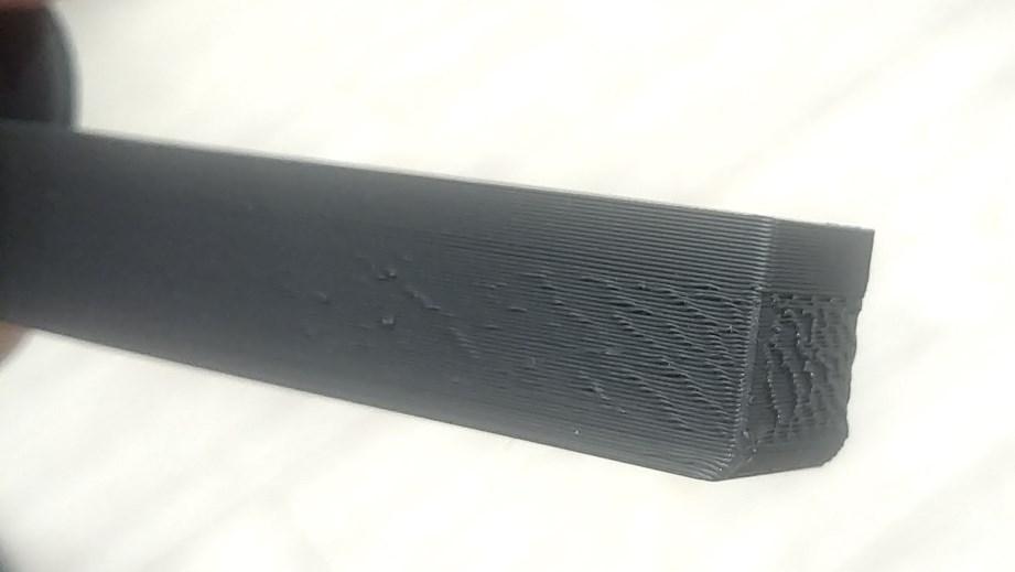

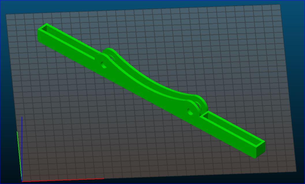

Je me suis modifié un "The Ultimate Spool Holder" pour tenir au fond de ma Dry box.
Sur les 3 que j'ai imprimé, le même défaut apparait sur les extrémités (longueur de 319 mm). La pièce est bonne mais c'est plus pour comprendre ce qui peut provoquer ça que je vous sollicite.
Voilà la capture de la pièce sous Slic3r  + le STL+ Le fichier gcode et les photos des défauts.

Bonjour
Ça ressemble à le courroie crantée X qui frotte en bout de course sur le profilé
OK, ça correspond à ce que j’ai remarqué.
En effet, la courroie va toujours se loger dans le fond de la gorge de la poulie droite. (L'axe du tendeur/vis est donc légèrement de biais donc)
Maintenant pourquoi ça ne le fait plus à partir d'une certaine hauteur à ton avis ?
