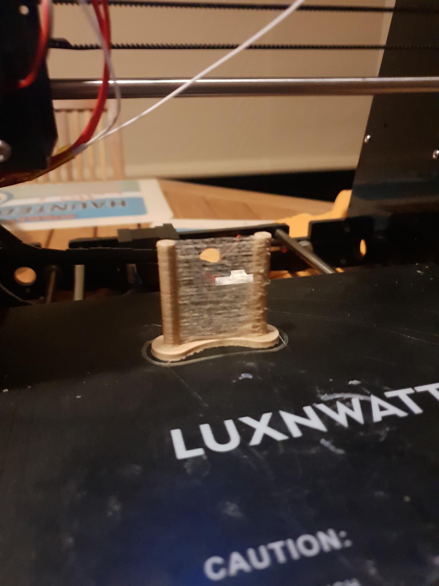

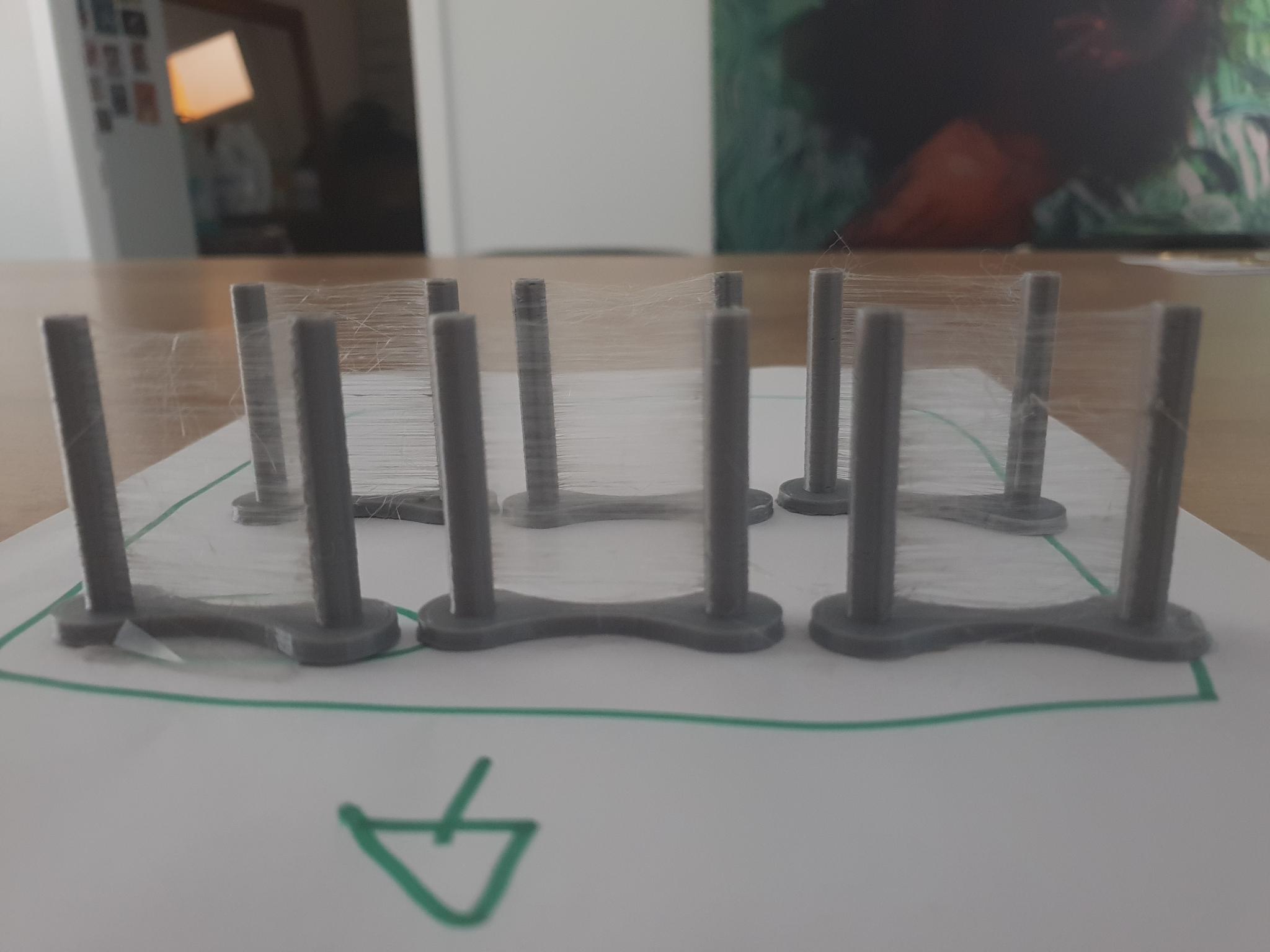

PIMOUSSE640 Posté(e) Janvier 21, 2019 Partager Posté(e) Janvier 21, 2019 Bonjour, Voilà, je suis embêté: j'ai une anet a8 depuis maintenant 6 mois, j'en suis satisfait. Seulement j'ai eu un problème pendant 2 mois avec la carte mère que je viens de remplacer (la température du corps chauffant était bloquée à 220°C). Enfin bref, maintenant le problème résolu, je m'y remets et démarre de nouvelles impressions, sauf que.... je remarque qu'il y a beaucoup de fils dans les parties vides. J'ai alors entrepris de calibrer mon imprimante dans cura en me focalisant sur le paramétrage de la vitesse d'impression (entre 30ms et 120ms), la quantité de matière (jusqu'à 95%), la chaleur de la buse (entre 180°C et 205°C) et la retraction (entre 2,0mm et 8,0mm à une vitesse entre 25ms et 50ms). Après une dizaine d'impressions de test pour oozing trouvé sur thingiverse, je commence à m'inquiéter puisque quelque soit le changement de paramétrage appliqué, il n'y a strictement aucun changement et toutes les impressions présentent toutes autant de filaments les unes que les autres. J'en appelle donc à votre expertise, savoir faire et expérience afin de m'aiguiller vers une piste ! Merci ! Lucas Lien vers le commentaire Partager sur d’autres sites More sharing options...

PIMOUSSE640 Posté(e) Janvier 21, 2019 Auteur Partager Posté(e) Janvier 21, 2019 Alors résultat du changement de fil: exactement le même, quelqu'un pourrait-ilme transmettre ses paramétrages cura ? Lien vers le commentaire Partager sur d’autres sites More sharing options...
Maeke Posté(e) Janvier 21, 2019 Partager Posté(e) Janvier 21, 2019 Si t'as modifié autant de trucs, mieux vaut reprendre le paramétrage de cura à 0, en plus tu ne nous dis pas quelle version de cura tu utilises. Lien vers le commentaire Partager sur d’autres sites More sharing options...
