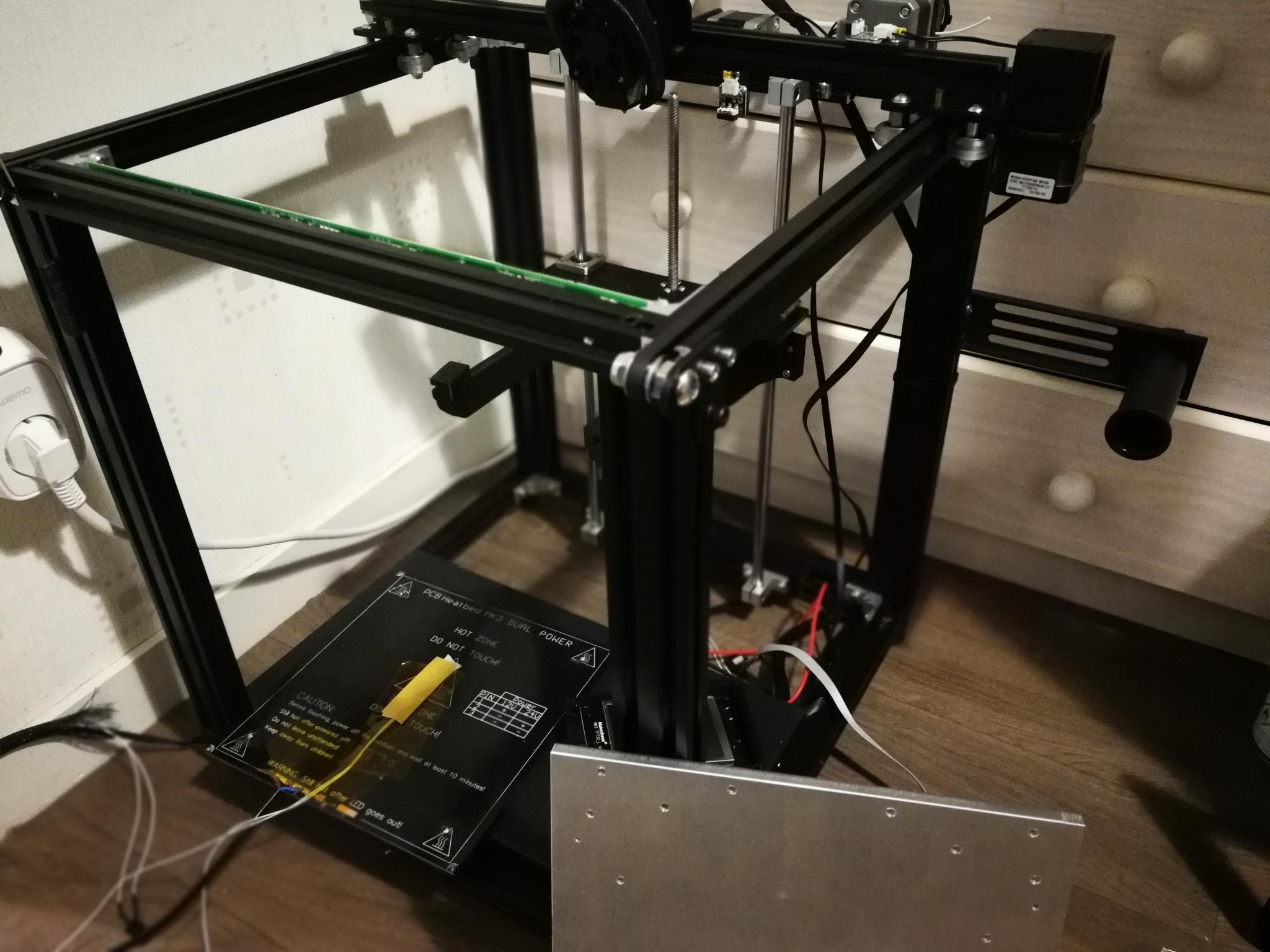

Invité Posté(e) Janvier 23, 2019 Posté(e) Janvier 23, 2019 certes ça reste cher, mais c'est moins que le monstre que je suis en train de construire lol
Zephir Posté(e) Janvier 23, 2019 Auteur Posté(e) Janvier 23, 2019 A ouais ? Et la ender 5 elle est mieux que la 3 ??
Invité Posté(e) Janvier 23, 2019 Posté(e) Janvier 23, 2019 à l’instant, Zephir a dit : Mdr tu achète du meilleur au moin bien c’est pas Logic lol si, la ender 3, j'y ai mis une carte mks gen L, octoprint, raspberry, dampers, E3D v6 etc etc, la ender 5, pareil avec plateau 8mm en plus... c'est pas une question de meilleures ou moins cher, c'est une question de facilité lol voilà la prochaine, faite maison enfin elle sera un peu plus... grosse en fait
Invité Posté(e) Janvier 23, 2019 Posté(e) Janvier 23, 2019 c'est la ender 5, ça n'a rien à voir avec la 3 lol
Zephir Posté(e) Janvier 23, 2019 Auteur Posté(e) Janvier 23, 2019 à l’instant, cylon a dit : c'est la ender 5, ça n'a rien à voir avec la 3 lol A ouais ça prend de la place c’est quoi l’avan De cette forme une meilleure rigidité ?
Invité Posté(e) Janvier 23, 2019 Posté(e) Janvier 23, 2019 (modifié) il y a 2 minutes, Zephir a dit : Pourquoi facilite ? parce que c'est une bonne base pour en faire de très bonnes imprimante pas trop chère, je vais pas acheter 3 prusa i3 lol tu change la carte, tu configuré marlin à ta façon et voilà ta un truc vraiment pas mal, pas besoin de mettre 1000 euros à chaque fois Modifié (le) Janvier 23, 2019 par Invité
Zephir Posté(e) Janvier 23, 2019 Auteur Posté(e) Janvier 23, 2019 La prusa i3 mk3 ça reste la meilleure ?
Invité Posté(e) Janvier 23, 2019 Posté(e) Janvier 23, 2019 (modifié) il y a 3 minutes, Zephir a dit : A ouais ça prend de la place c’est quoi l’avan De cette forme une meilleure rigidité ? c'est une core xy, pas une cartésienne classic, pi j'aime bien quant c'est cubique pour la rigidité le plateau est fixe aussi, c'est plus précis Modifié (le) Janvier 23, 2019 par Invité
Invité Posté(e) Janvier 23, 2019 Posté(e) Janvier 23, 2019 il y a 2 minutes, Zephir a dit : La prusa i3 mk3 ça reste la meilleure ? non, c'est une bonne imprimante pour 1000 euros, c'est tout... tu veut du bon, ta la Ultimaker 3... et ça monte encore lol, y'a pas de meilleures imprimante, c'est le budget que tu a qui te donnera ce que tu aura pour le prix.... c'est pour ça que je fabrique maintenant la mienne... y'a pas mieux, parce que j'y met tout ce que je voulais, et de très bonne qualité...
Zephir Posté(e) Janvier 23, 2019 Auteur Posté(e) Janvier 23, 2019 A oui et quelle grosseur de miroir ? Pour le bled ?
Invité Posté(e) Janvier 23, 2019 Posté(e) Janvier 23, 2019 23.5 max t'en trouve a 20 , tu perd 2 cms, mais tu n'imprime pas sur toute la surface non plus... et 2 pinces metal, enfin tu doit connaitre... allez à plus demain je taf ! j'v faire la tronche si je dort pas lol
Invité Posté(e) Janvier 24, 2019 Posté(e) Janvier 24, 2019 en 3mm c'est bien, 2 c'est trop fragile pas assez rigide, mais ça peu le faire quant même attention, plus ton verre ou miroir et epais, plus ça met un moment pour chauffer ton plateau, alors préchauffage obligatoire avant un print, sinon en effet ça collera moins.... le mieux, c'est que tu t'en fasse découper 1 sur mesure chez un spécialiste, au moins t'a la taille exacte du plateau et l'épaisseur, et ça coûte rien... et tout cas toujours moins cher que ce que tu veut acheter....
