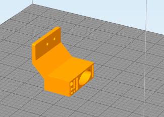

Salut, si je comprends bien, tu as imprimé le stl dans dette position sur la table
Ce sont donc les dernières couches qui posent problème, mais je serais curieux de voir le remplissage à mi hauteur.... (vers moitié du gros trou), car de toute évidence, tu aurais un problème en Z ?? pourquoi dans la pièce et pas sur les cotés ??
J'ai imprimé tes stl debout comme le stl originel, soit couché comme toi et je n'ai pas tes défauts. (U20 comme imprimante et S3D comme trancheur).
Modifié (le) par fdorful
Non, je ne l'ai pas imprimé comme cela mais sur le coté (on the side) comme indiqué dans le "readme " ...il me semble. L'anglais et moi !!!
Sur la PJ les flèches indiquent les flancs impactés. Vraiment les perpendiculaires au plateau coté droit. La partie à 45° au milieu est propre ainsi que le reste de la pièce !!
