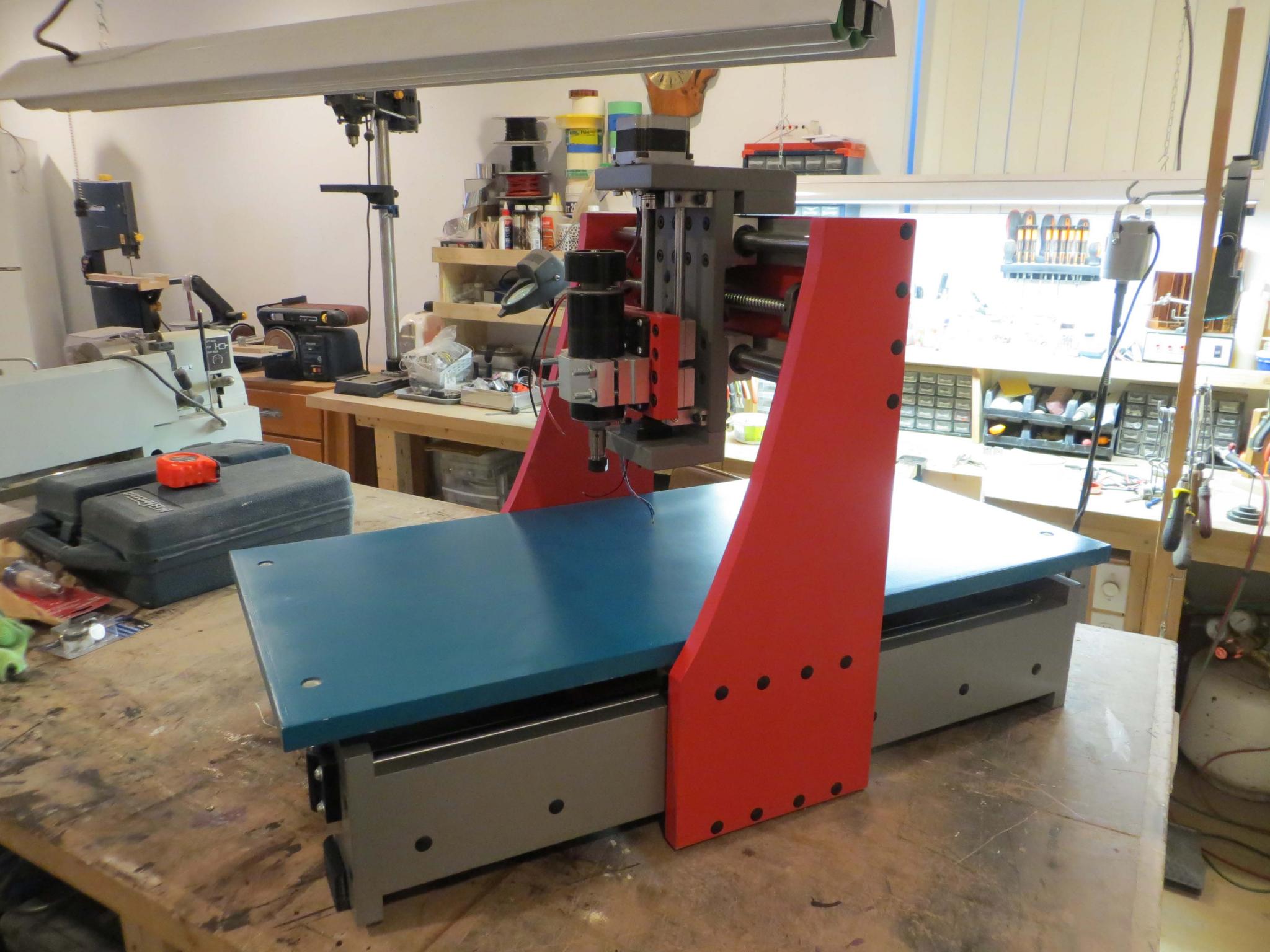

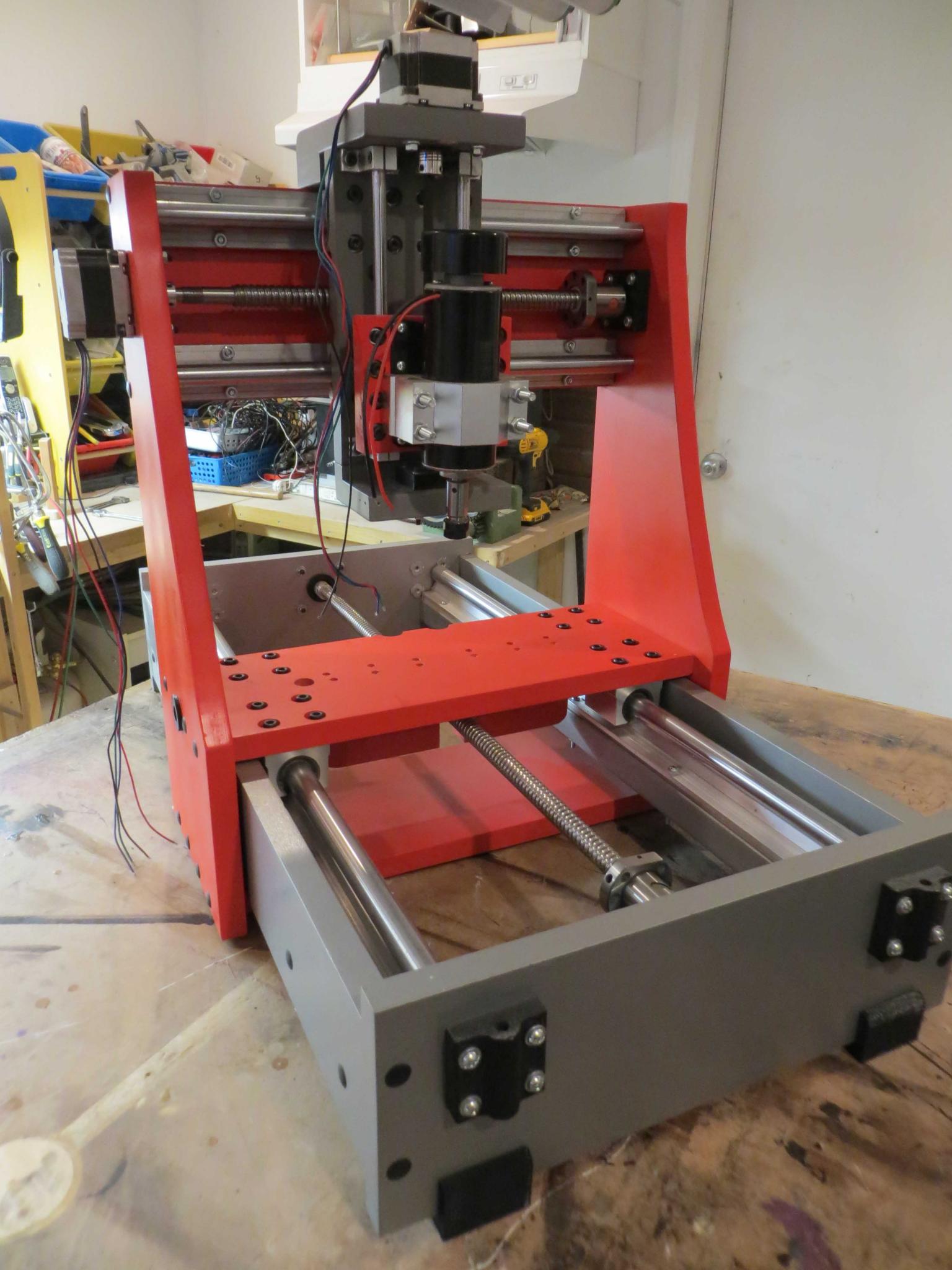

cameleon Posté(e) Février 1, 2019 Auteur Posté(e) Février 1, 2019 Bonjour, Voici 2 photos de ma CNC que j'ai construit il y a 2 ans mais que je n'ai jamais terminé. J'en avais perdu l'intérêt, ne trouvant pas le design comme tel. Par contre, j'ai tout les composantes électronique, Bloc alimentation etc., il ne resterais plus que de faire la partie électronique... Il me reste aussi à trouver un moyen de faire tenir la pièce à découper sur le plateau de la CNC. cameleon
Nebraan Posté(e) Février 2, 2019 Posté(e) Février 2, 2019 La machine est quasiment terminé c'est pas mal. Pour faire tenir les pièces sur le plateau je te conseillerais d'utiliser non pas un plateau plat comme celui que tu as mais un plateau en profile aluminium a rainure. Avec tu peux facilement te faire des espèces de pinces qui verrouillent l'objet en place. On en trouve sur le site Motedis.
cameleon Posté(e) Février 2, 2019 Auteur Posté(e) Février 2, 2019 Salut, C'était mon intention de vissé du profilé sur le plateau (20X40), mais celui qui a l'habitude de me le vendre (Chine) me demandais trop cher pour le transport, environ 20$ canadien et 60$ canadien pour l'envoi. Bizarrement au Canada on est un des plus grand producteur d'aluminium, mais on ne faits pas de profilé ?????? cameleon
