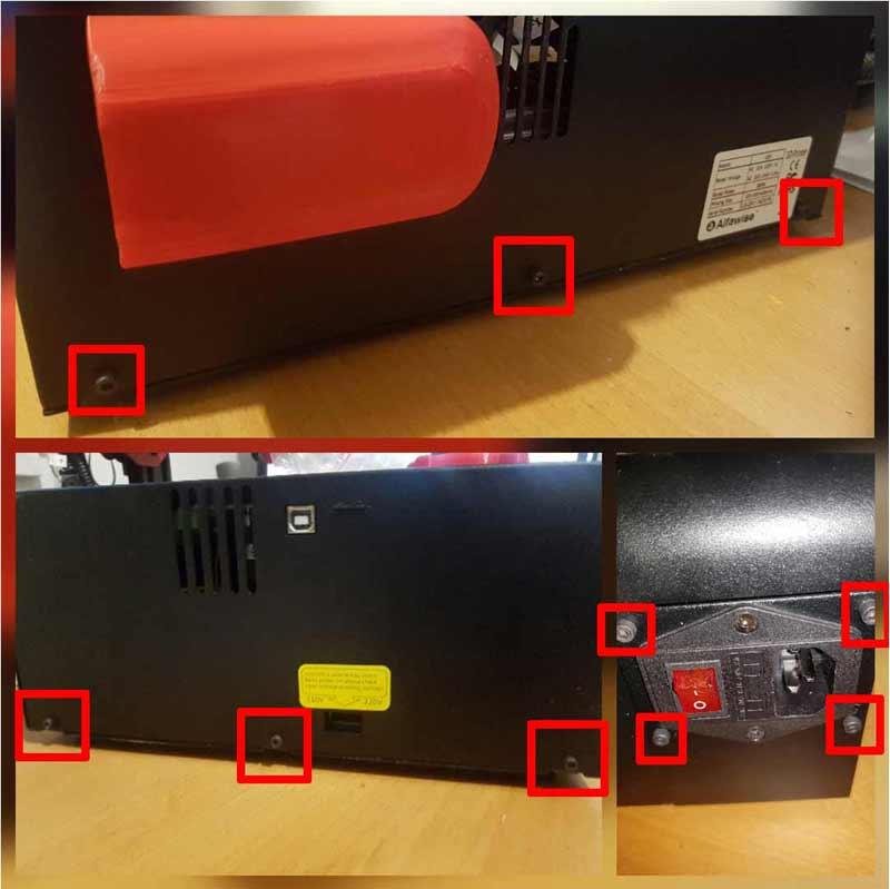

Bonjour à tous, comme prévu petit tuto pour régler les drivers de la U20.
Déjà les avertissements !!!
Bien débrancher le câble d alimentation pendant le démontage du boitier
Le réglage des drivers se fait moteur correspondant débranché
il est conseillé de faire les réglages avec un tournevis embout plastique ou céramique pour éviter les court circuit
Lors de ce réglage, en cas de problème, vous pouvez cramé votre carte
Alors on y va !
Démontage des 10 vi
