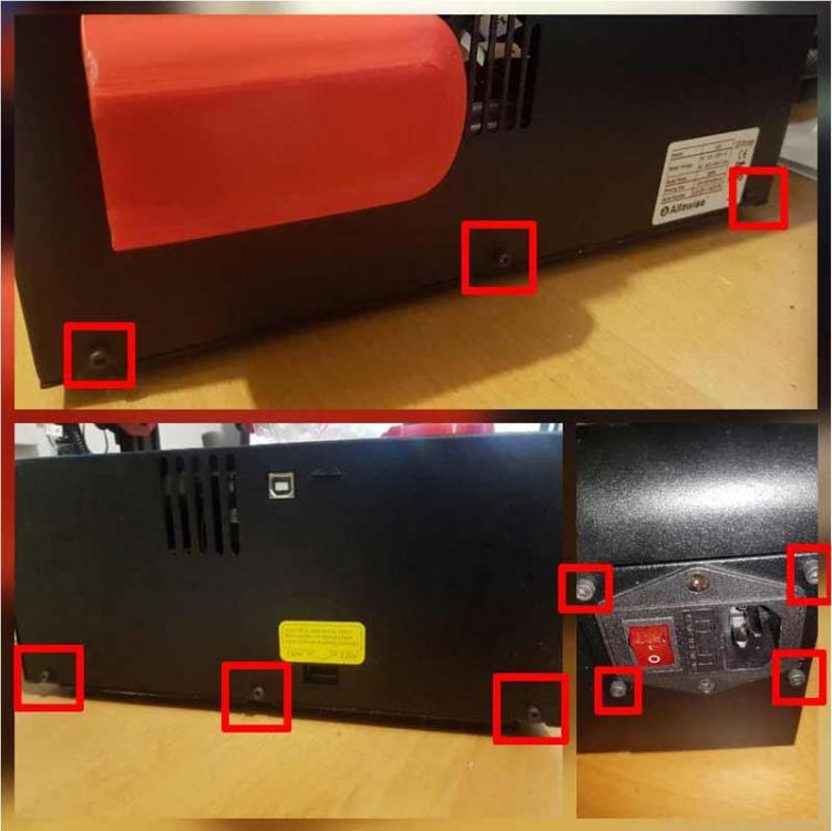

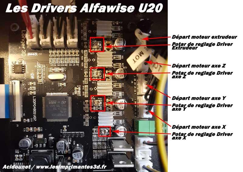

Acidounet Posté(e) Janvier 29, 2019 Posté(e) Janvier 29, 2019 (modifié) Bonjour à tous, comme prévu petit tuto pour régler les drivers de la U20. Déjà les avertissements !!! Bien débrancher le câble d alimentation pendant le démontage du boitier Le réglage des drivers se fait moteur correspondant débranché il est conseillé de faire les réglages avec un tournevis embout plastique ou céramique pour éviter les court circuit Lors de ce réglage, en cas de problème, vous pouvez cramé votre carte Alors on y va ! Démontage des 10 vis pour ouvrir le boitier : Suite à cela on a accès sous le capot supérieur a la CM de l imprimante. Mettre le multimètre en position Voltmètre avec calibrage à 2v (si nécessaire) Mettre la pointe de touche - (noire) directement sur l alimentation sur le 0V (2 fils partent de l alim vers la CM, se mettre sur le fils noirs). Perso j ai même vissé directement ma pointe de touche sur le bornier. Rebrancher le 220V et mettre l interrupteur sur 1 Petite photo encore du qui fait quoi : il faudra, débrancher le moteur du drivers à régler systématiquement et le faire un par un pour éviter d inverser les câbles La pointe de touche + (rouge) se mettra a cet endroit du potentiomètre : on met la valeur désirer puis on rebranche me moteur et on passe au suivant. Maintenant chose importante les valeurs à y mettre : Les 4 moteurs sont des références 42BYGH40H-2-19D. Apres de multiple recherche et information, l’Ampérage de ces moteurs est de 1.5A et 1.7A en crête. SOURCE Le drivers U20 : A4988 et résistances R100 (source tableau le tuto du forum) Les réglages usines observés chez plusieurs personnes sont : 0.82V à 0.86V sur X, Y, Z et 1.1V sur l extrudeur. Les reglages qu'il faut : 0.85V sur X,Y, Z et 1.1 sur sur l extrudeur (lui ne force pas, cette valeur est confirmé par longer3D voir source ci dessus, pourtant au dessus des données qu'ils nous fournissent) Maintenant à titre perso, j ai reglé le Z a une Vref de 0.96, cela fonctionne très bien et le moteur ne chauffe pas plus que ça. Voila vs savez tous, mais attention quand même au passage, cette intervention n'est pas sans risque. un grand merci à @CacaoTor, @deamoncrack, @Phoquounet pour les infos dans de tuto Modifié (le) Janvier 29, 2019 par Acidounet 1 1 3

Manut2500 Posté(e) Janvier 29, 2019 Posté(e) Janvier 29, 2019 Bonjour, c'est bien de faire un tutoriel mais si des le début tu te plantes ça craint quand même. Sur l'image tu t'ai planté sur l'ordre des connexions des moteurs pas à pas. Le bon ordre c'est en partant du bas c'est X, Y, Z, E les x et y sont inversés sur tes indications.

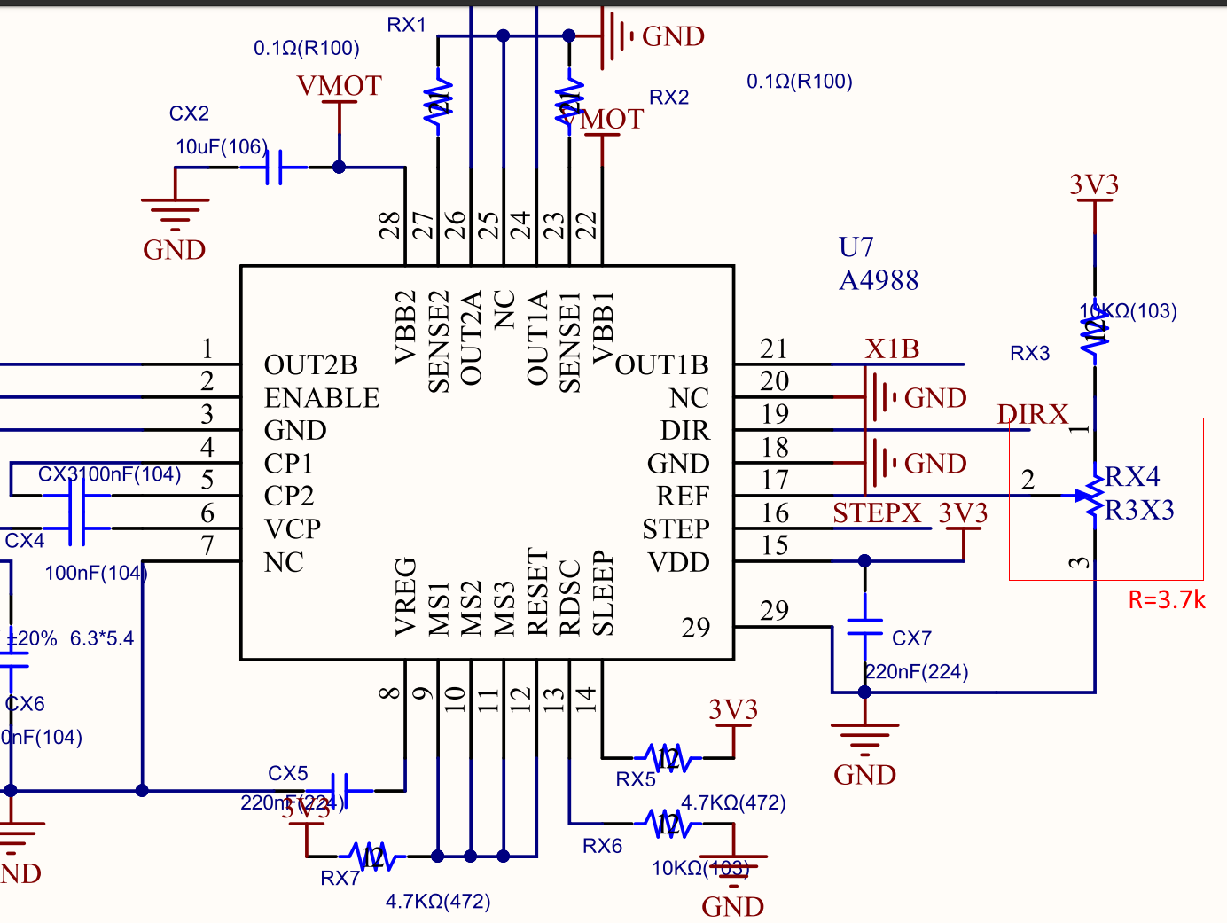

Epsylon3 Posté(e) Avril 28, 2019 Posté(e) Avril 28, 2019 (modifié) Autre méthode sinon, sans électricité... les vref peuvent aussi se régler à l'ohm mètre ou au voltmetre via le STFlash (qui alimente le 3.3V) Placer juste l'ohm metre sur la vis de reglage (dans le trou pour cruciforme) et la masse (genre carte SD ou USB) ... A savoir: les cartes de rechange neuves ne semblent pas du tout réglées. la valeur max (constante entre les 2 pins du bas des varistances) est d'environ 5/5.1kOhm... Il faut que ce soit environ 3.7kOhm pour 0.82V (X/Y) et 4.5kOhm pour 1.1V (E) C'est un pont diviseur, donc vRef = 3.3 * (R / (5 + 10)) Modifié (le) Avril 28, 2019 par Epsylon3
