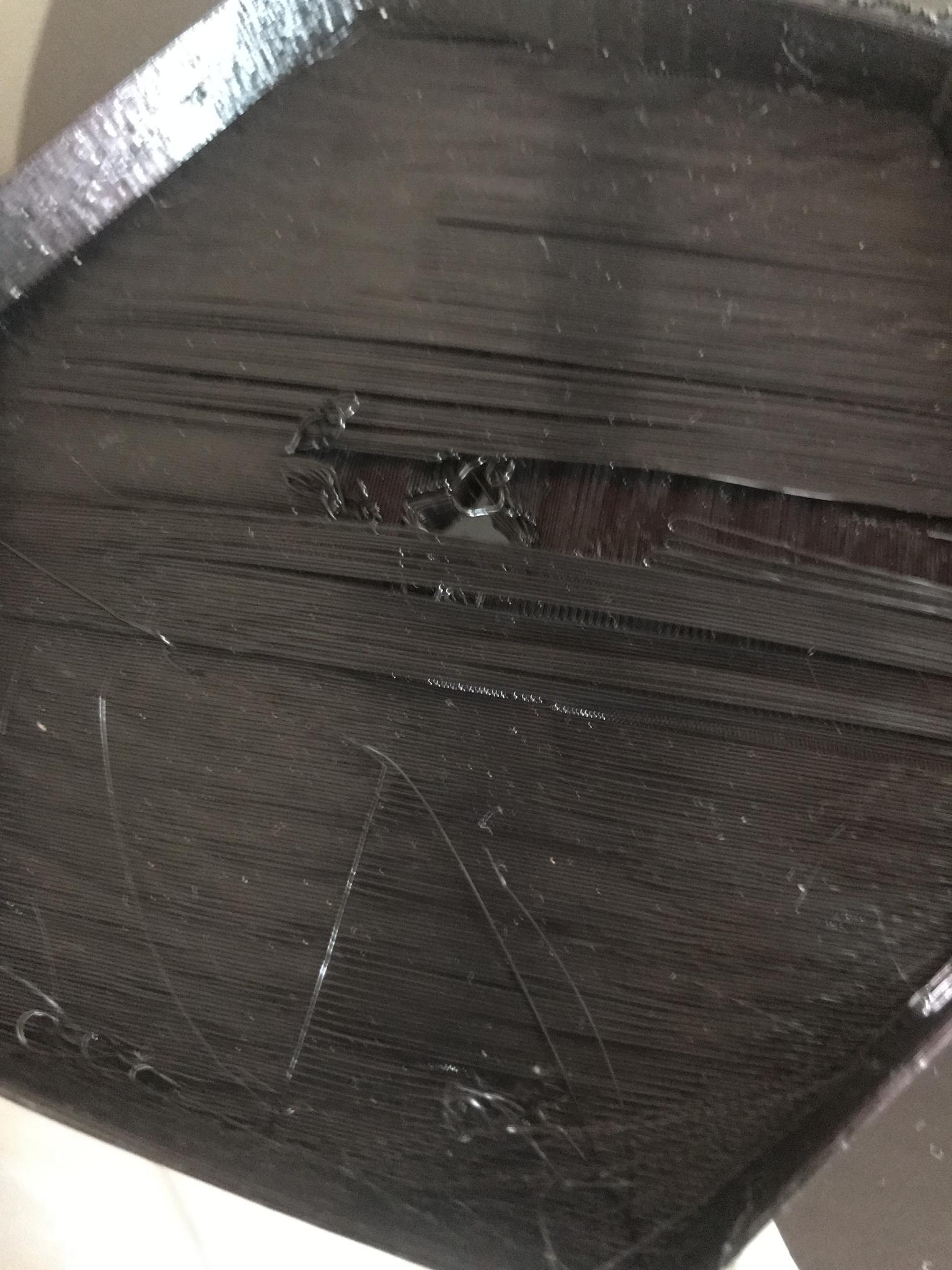

IMG_3416.thumb.JPG.f5649bb9a10914795c1f61446eb229bd.JPG ici on ne voit pas trop mais c'est arrondi sur les bords.

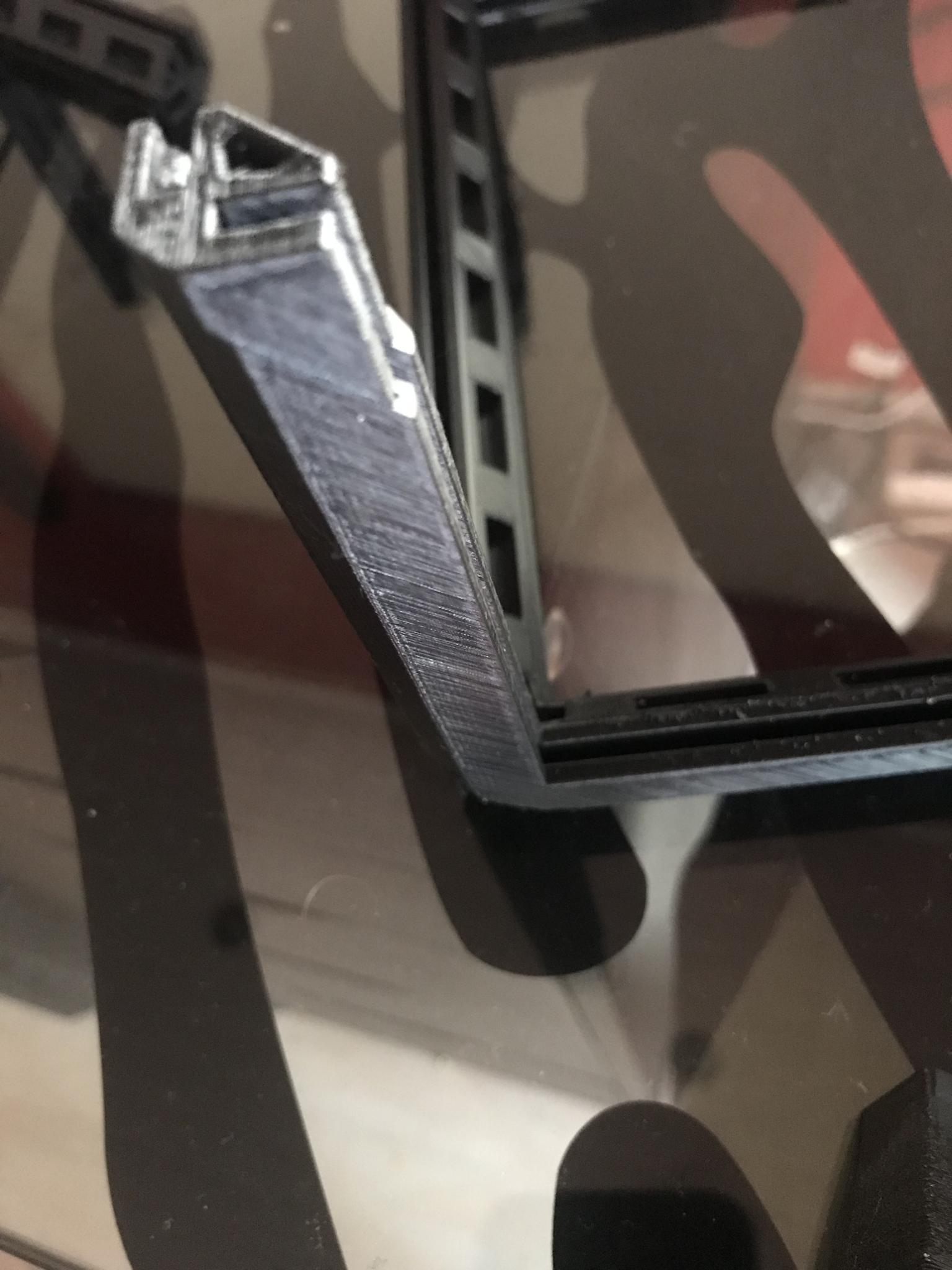

IMG_3418.thumb.JPG.88dc2ef506b021f5977a01e8a52ac586.JPGAprès une longue impression parfaite sur la fin on a un décalage.
 cette pièce avait était imprimée parfaitement sauf que cette fois c'était le raft qui s'était décollée. Après un second essai j'ai eu le résultat ci dessus.

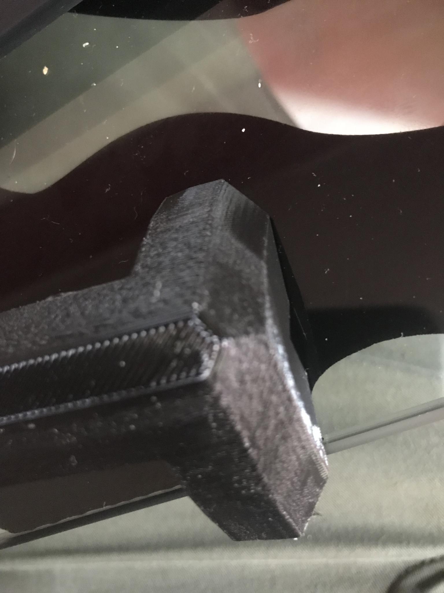

IMG_3420.thumb.JPG.910cdb9f07f80382dee4ba072dc69959.JPGCa ressemble à wraping aussi avec plusieurs réglages rien n'y fait.

j'ai suivi le tuto au pied de la lettre, vraiment, à la calibration de l'extrudeur après calcul j'obtiens 97. Le file a été mesuré avec un pied à coulisse. Viens ensuite le moment de calibrer le flow, au moment d'imprimer de la thinwall dès les premières couches j'ai un paté. ou un côté qui se lêve sur le cube. Le plateau est correctement réglé, alors je me demande dans le tuto il parle pas de la vitesse d'impression, moi j'ai celle de base, enfin j'ai suivi le tuto à la lettre j'ai rien touché d'autres. Si ça fonctionne chez les autres pas de raison que ça ne fonctionne pas chez moi. D'autre part en vérifiant au milieu du plateau si la buse avait le même écartement je constate que non. Au milieu du plateau alors j'essaye tant bien que mal d'avoir le même écart mais rien à faire toujours ce problème la au début de l'impression. Du coup d'ou vient le problème ? Plateau bombé ? L'axe X ? La je ne comprends plus. La vitesse d'impression ?

Tu fais probablement partie des (nombreuses) victimes du plateau bombé (ou creux), cours vite acheter des miroirs de 30x30  dans la première GSB du coin et colle dessus ce genre de truc

Bon le plateau est bombé, mais c'est quand même pas de la tôle ondulée. Règle ton plateau à la feuille au centre si c'est creux.
