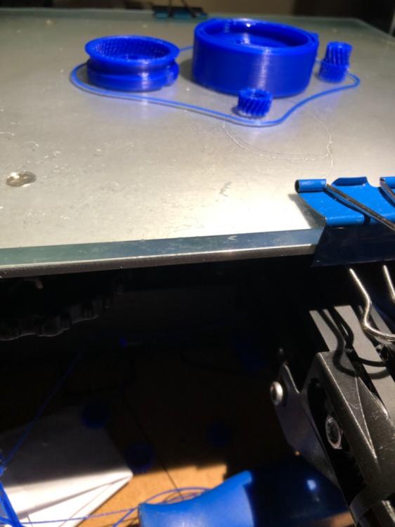

@Hatsu , je suis moi même depuis deux jours sur le calibrage de mon Ender 3 et je suis parti sur le même fichier que toi. Bizarrement ma tour pour callibrer le Z semble te poser les mêmes soucis. Je modifie dans cura mon offset et ne constate pas d'amélioration. Par contre j’ai toujours pas la reponse pour les cotes (1/2/3/4) de 5mm ou elles sont positionnées? Je suis parti sur le sens d’une montre.
Par contre j’ai arrêté aujourd’hui car le bed d’origine ou en verre trempée de creality ne me convient pas dutout. Je constate que le support en lui même n’est pas assez rigide et voile trop facilement. J’ai fait plusieurs essais d’affiler de reglage d’hauteur et au bout du quatrième essai je devais refaire mon quatrième réglage du bed.
J’ai pourtant remplacer les ressorts par des plus rigide. Mais je suppose que c’est tous le plateau qui ce déforme à la chaleur chose normal. Mais jamais de la meme manière. J’attend d’essayer avec un miroir.
Perso j'ai une plaque en verre sur mesure de 5mm d’épaisseur, ça m'a coûter 3.5€ je n'ai jamais eu de problème avec
