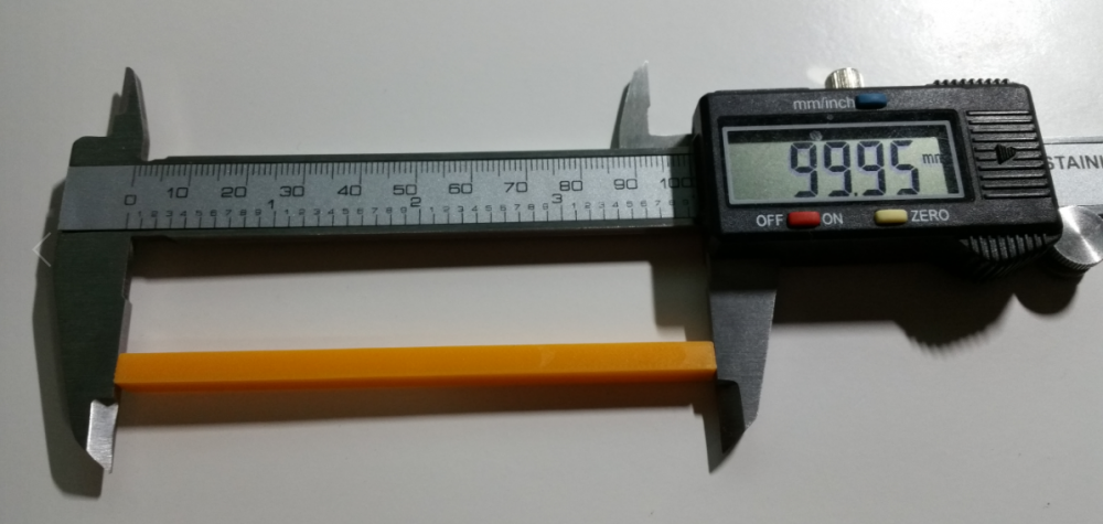

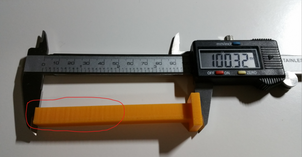

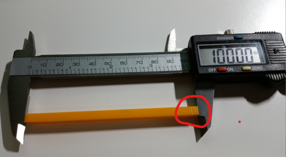

Bonsoir,
Plus de precision = plus de temps d'impression.
Je suis moi même un adepte de la precision et pour avoir un bon résultat sur mes pieces je suis passé  avec une buse de 0.3 et couche de 0.1.
Pour verifier les dimensions xyz je print des barres de 5x5 x 100mm pour x et y et pour z une tour de 10x10x 100mm de haut.
Ci dessous des essais quand j'ai testé mon hypercube.
image.thumb.png.3916f6cd54c988d3b457336a5d040dc3.png.7b00545bfd1ad28cfbc8fbe7b890fe11.png
image.thumb.png.98890436f70c6048edabe3d501f460a9.png.47f53506e8d6825487b062f40f92f30d.png
image.thumb.png.0082b103c9bcf3fc4e4d024c13e2fe82.png.f7167df6d06ff196539122f90d0114c9.png
lion02
Merci,
Bonne idée pour les barres :)
ça évite d'imprimer un cube de 250x250x250 et ça permet de vérifier les step/mm X, Y, Z avec plus de précision qu'avec un cube de 20x20x20
Je vais vérifier ça, et voir si il y a quelque chose à améliorer.

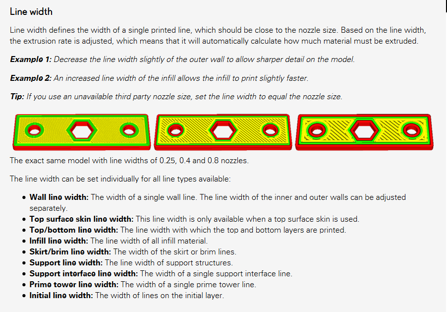

Le 09/02/2019 at 20:21, Pliskin57 a dit :
Line Width à 0.48mm (pour un nozzle de 0.4mm)
Pourquoi cette valeur? Généralement (c'est mon cas) on saisit une valeur proche du diamètre de la buse (ou un tout petit peu moins). Pour une buse de 0,4mm, la largeur de ligne devrait être de 0,4 (chez moi, j'utilise 0,38mm 😉 ). Beaucoup confondent les valeurs à saisir dans le trancheur (Cura) et la ligne qui sera réellement extrudée au moment de l'impression qui par le phénomène d'expansion sera un peu plus large.
D'après le guide en ligne de Cura (en anglais) :
423958767_2019-02-11linewidthCuraqualitysettings.png.5a6a3d9626e7f9392d2c9cfae1bef78e.png

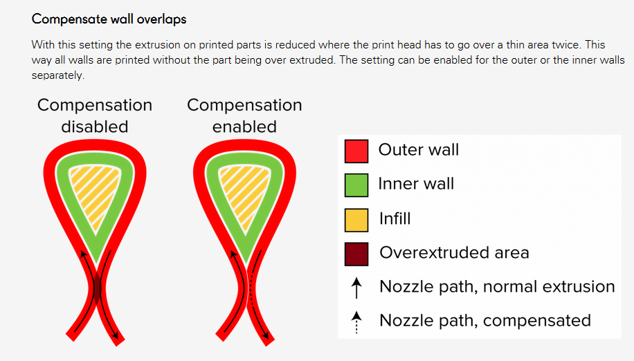

Sous Cura il y a une option compensate wall overlap, mais je ne comprends pas à quoi elle sert.
La encore, le guide en ligne peut être utile pour certaines options :
1272066943_2019-02-11compensatewalloverlapCurashellsettings.png.efbf7b5207b5204e5461bb95dd1ecda2.png
Citation
Traduction via mon plugin Firefox (S3.traducteur )
Avec ce réglage, l'extrusion sur les pièces imprimées est réduite lorsque la tête d'impression doit passer deux fois sur une zone mince. De cette façon, tous les murs sont imprimés sans que la pièce soit extrudée. Le paramètre peut être activé séparément pour les murs extérieurs ou intérieurs.
Modifié (le) par fran6p
orthographe et complément

C'est idiot, je n'avais jamais vu le guide en ligne de Cura 😕 Merci ça va m'être utile 🙂
Bonne question, pourquoi j'ai mis un line width de 0.48mm  ? Pour que Cura ne déborde pas de 0.08mm de chaque cotés; soit une pièce trop large de 0.16mm.
