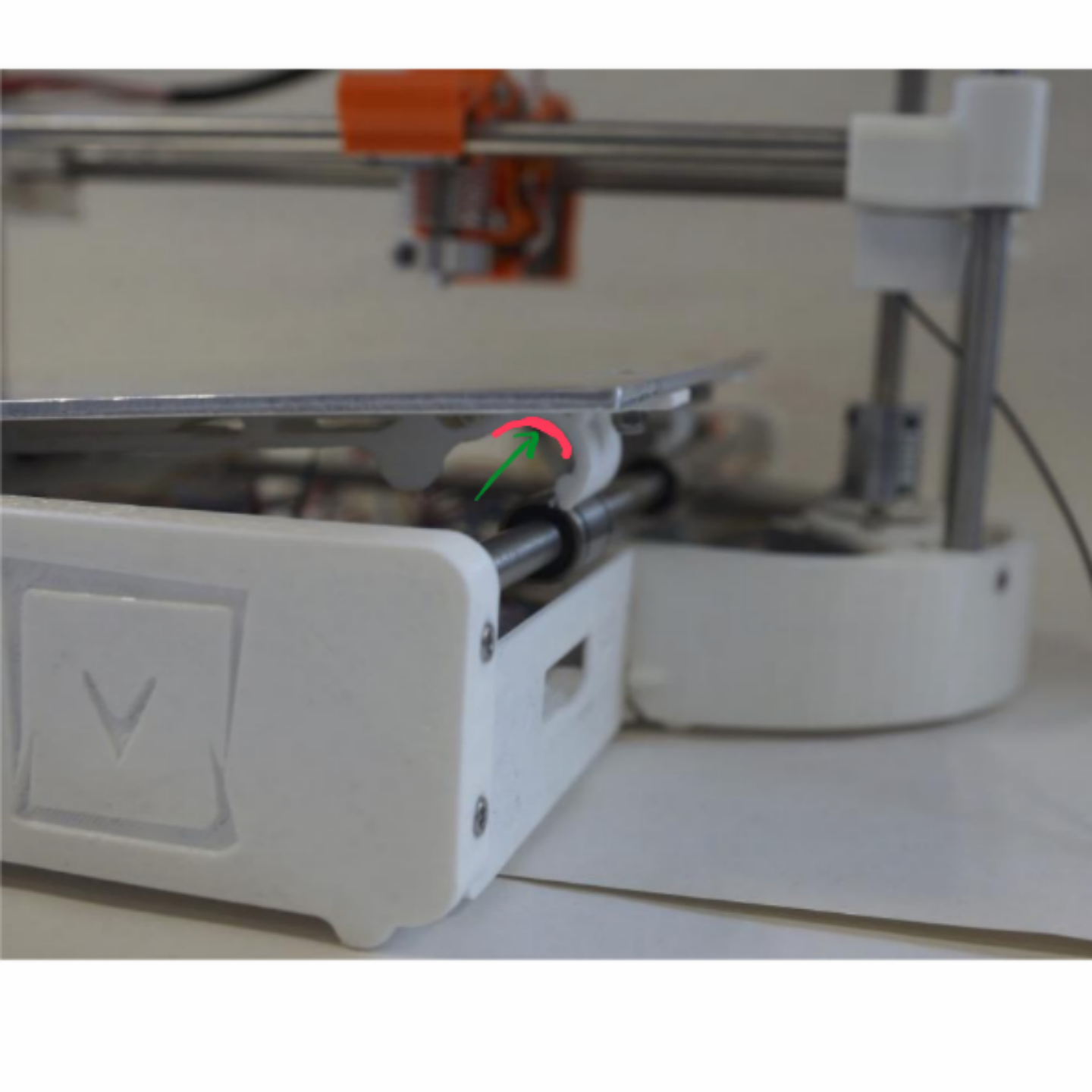

psyco Posté(e) Février 7, 2016 Partager Posté(e) Février 7, 2016 Bonjour, Nouveau possesseur d'une Discovery 200, je rencontre quelques problèmes de réglages. J'ai bien réglé le // entre mon plateau et l'axe X. Je constate que mon plateau n'est pas droit. J'ai parcouru le forum, mais je ne parviens pas à trouver une solution. Pouvez vous m'aider ? Lien vers le commentaire Partager sur d’autres sites More sharing options...
bdevis Posté(e) Février 7, 2016 Partager Posté(e) Février 7, 2016 normalement ton palpeur est là pour corriger celà. Tu as bien cocher Utiliser le palpeur dans cura ? Lien vers le commentaire Partager sur d’autres sites More sharing options...
psyco Posté(e) Février 7, 2016 Auteur Partager Posté(e) Février 7, 2016 Oui la case est ok Lien vers le commentaire Partager sur d’autres sites More sharing options...
Heisenberg Posté(e) Février 7, 2016 Partager Posté(e) Février 7, 2016 Ton plateau n'est pas droit effectivement, apparemment à ce que je vois sur la photo c'est en Y ton problème , verifie si tout est bien droit de ce côté, mais normalement le palpeur doit pouvoir corriger ça, en corrigeant la position du palpeur tu as le même resultat ? Lien vers le commentaire Partager sur d’autres sites More sharing options...
psyco Posté(e) Février 7, 2016 Auteur Partager Posté(e) Février 7, 2016 il y a 55 minutes, Heisenberg a dit : Ton plateau n'est pas droit effectivement, apparemment à ce que je vois sur la photo c'est en Y ton problème , verifie si tout est bien droit de ce côté, mais normalement le palpeur doit pouvoir corriger ça, en corrigeant la position du palpeur tu as le même resultat ? est ce que ce test est suffisant pour la vérification ? J'ai déjà ajuster le palpeur en tournant dans le sens anti horaire comme indiquer sur le site dagoma. Lien vers le commentaire Partager sur d’autres sites More sharing options...
Heisenberg Posté(e) Février 7, 2016 Partager Posté(e) Février 7, 2016 il faut mettre ton niveau dans l'autre sens , c'est en Y ton soucis ... Lien vers le commentaire Partager sur d’autres sites More sharing options...
psyco Posté(e) Février 7, 2016 Auteur Partager Posté(e) Février 7, 2016 ça à l'air pas mal non ? Lien vers le commentaire Partager sur d’autres sites More sharing options...
Heisenberg Posté(e) Février 7, 2016 Partager Posté(e) Février 7, 2016 (modifié) A vu d'oeil comme ça non , la bulle à pas l'air super centrée et justement le côté vers lequel elle se dirige confirme que cela viens bien de ton plateau ( en faisant un gros zoom sur ta bulle on voit bien le decallage , la bulle a tendence à partir vers l'avant du plateau ) mais cela m'ettone que si peux ne soit pas corrigé par ton palpeur ... Essaie de "caller" sous les supports arrière de ton plateau un ptit truc pour remonter l'arrière histoire de voir si tu vois du changement, faut que ta bulle soit parfaitement centrée Modifié (le) Février 7, 2016 par Heisenberg Lien vers le commentaire Partager sur d’autres sites More sharing options...
Heisenberg Posté(e) Février 7, 2016 Partager Posté(e) Février 7, 2016 Genre par exemple ajouter un petit bout de papier entre le clip et le roulement ( aux deux clips arriere du plateau uniquement ) Lien vers le commentaire Partager sur d’autres sites More sharing options...
