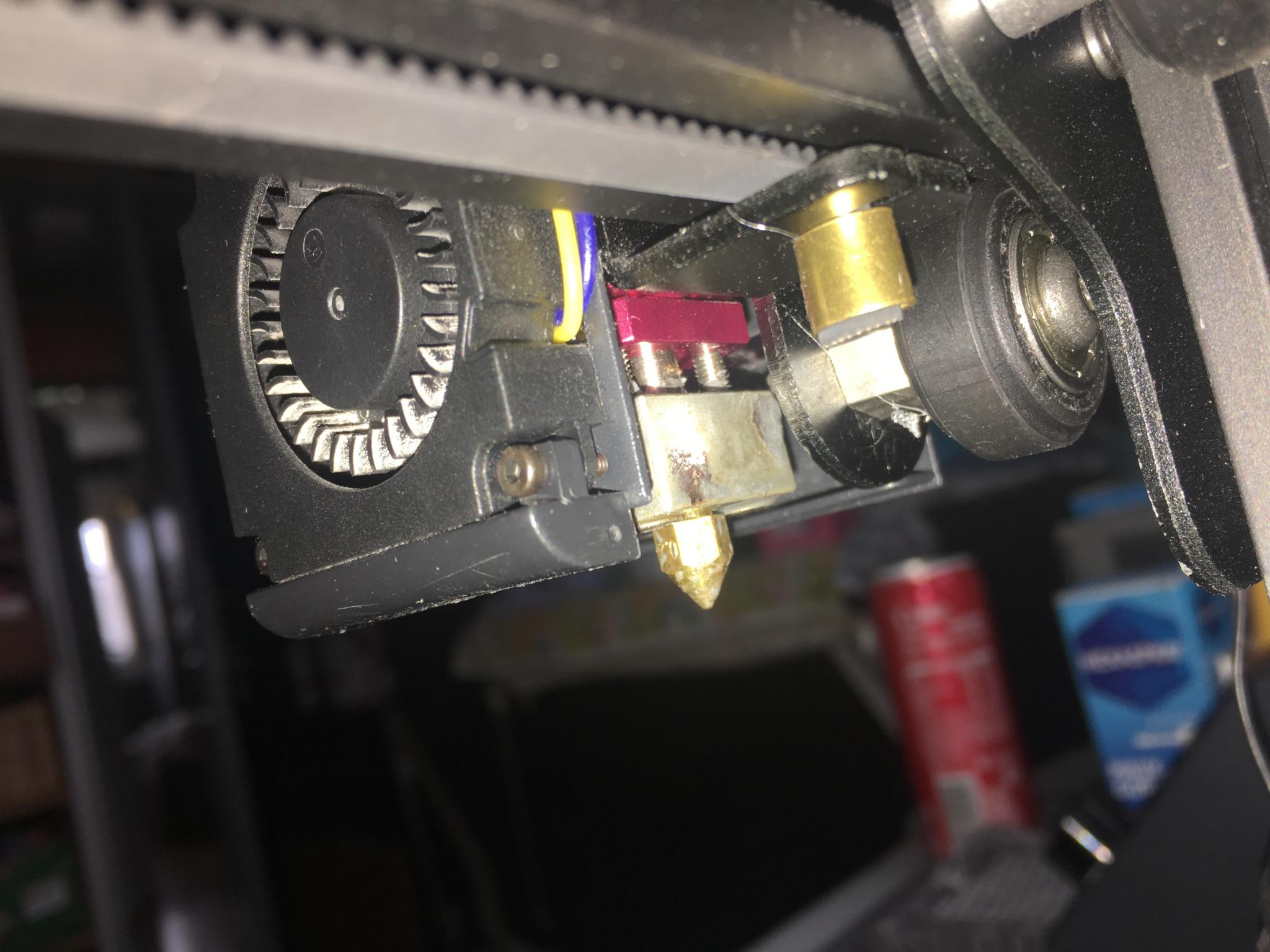

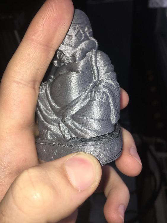

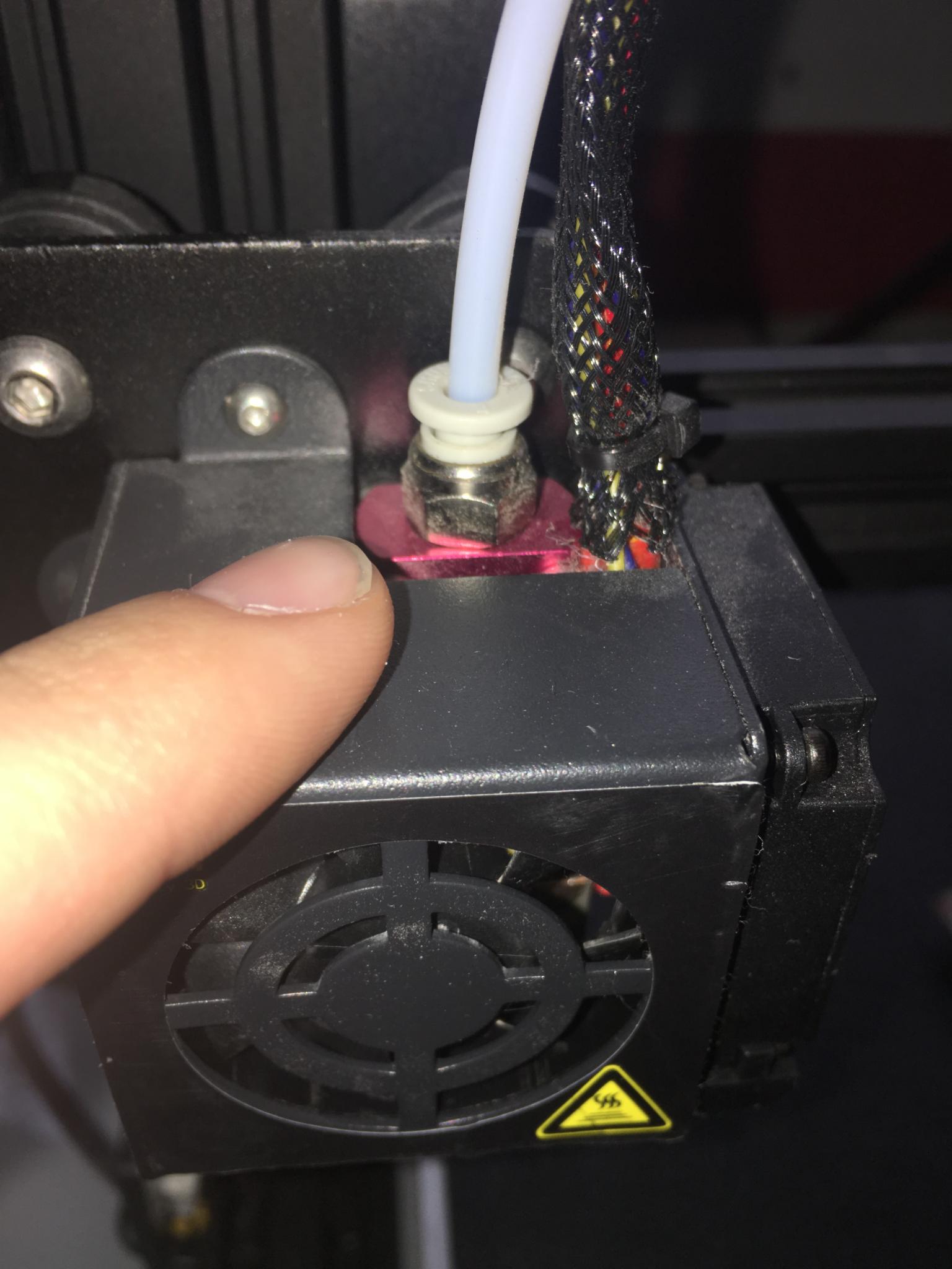

Tinyboomeur Posté(e) Février 10, 2019 Partager Posté(e) Février 10, 2019 Bonjour à tous. Je possède une Cr10s depuis 4mois je suis encore débutant et je ne sais pas quoi faire dans ce cas pouvez vous m’aider svp ? J’ai rencontré un problème il y a deux jours suite au bouchage de la buse inexpliqué lors d’une impression. Le filament a complètement englobé la tête d’impression . Pour la nettoyer j’ai dû démonté la tête et le cache jaune anti chaleur est parti avec le plastique (photo 3). Ensuite lors des impressions suivantes j’ai remarqué que le filament fuyez par le dessus de la tête et ruiné donc les autres impressions. J’ai donc revissé le boulon au dessus (photo 2). Depuis plus de fuite mais mes impressions sont horribles (Photo 1). Le filament ne tiens pas entre plusieurs couches et la qualité est horrible ! Malgré le fait que j’ai une buse de 0.2 et que j’imprime en 0.1 ! La qualité étais juste niquel avant tous ses problèmes je ne comprends pas. Merci de votre aide. Lien vers le commentaire Partager sur d’autres sites More sharing options...
Locouarn Posté(e) Février 10, 2019 Partager Posté(e) Février 10, 2019 (modifié) Bonsoir, Sur la photo 2 ce n'est pas un boulon mais le raccord du tube PTFE du bowden. Le serrer ne sert à rien sauf risquer de le casser. La manip est décrite dans cette vidéo : https://www.youtube.com/watch?v=ZlmEETOr4ls Personnellement, je préfère le pistolet thermique que la gazinière... Modifié (le) Février 10, 2019 par Locouarn Lien vers le commentaire Partager sur d’autres sites More sharing options...
Tinyboomeur Posté(e) Février 10, 2019 Auteur Partager Posté(e) Février 10, 2019 Bonsoir, merci pour ton éclaircissement sur le raccord. En revanche ce n'est pas le problème j'ai oublié de préciser que la buse viens d'être changée mais j'ai toujours cette mauvaise qualité d'impression comment faire ? Lien vers le commentaire Partager sur d’autres sites More sharing options...
pascal_lb Posté(e) Février 10, 2019 Partager Posté(e) Février 10, 2019 il y a 54 minutes, Tinyboomeur a dit : mais j'ai toujours cette mauvaise qualité d'impression comment faire ? regarde si ta molette de ton extrudeur n'est pas encrassée par du plastique, ou si ton extrudeur ne patine pas... Modération : j'ai déplacé ton post pour une meilleure visibilité Lien vers le commentaire Partager sur d’autres sites More sharing options...
Tinyboomeur Posté(e) Février 11, 2019 Auteur Partager Posté(e) Février 11, 2019 Je te remercie pour ton aide, effectivement il est bien sale je ne l'ai jamais entretenu pensant que cela ne changerait rien à l'impression. Je vais de ce pas le nettoyer et testé ça ! Lien vers le commentaire Partager sur d’autres sites More sharing options...
