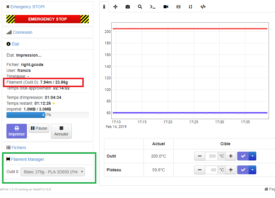

J'utilise pour mon imprimante principalement Octoprint pour la piloter.
Je gère mes bobines de filaments via un plugin Filament Manager , il est assez efficace et a une légère tendance à sous estimer la consommation: il se base sur les données fournies par le trancheur. Il y a simplement quelques étapes préalables à réaliser: créer les fournisseurs puis les bobines.
En fonction de la bobine sélectionnée au moment de l'impression, il signale si la pièce pourra être imprimée ou pas (mais et en cela c'est bien, il ne bloque pas l'impression)... Si l'imprimante est équipée d'un détecteur de fin de filament, le changement de bobine est alors facilité 😉 .

et du coup tu sélectionne la bobine avant de lancer un print et il met a jour tout seul les valeurs ?
Il y a 23 heures, windaube a dit :
et du coup tu sélectionnes la bobine avant de lancer un print et il met à jour tout seul les valeurs ?
Absolument. Il met à jour la quantité restante de filament pour la bobine sélectionnée en fonction de la pièce imprimée.
La pièce en cours d'impression utilisera 23,86g (encadré en rouge). La bobine actuelle avant le début de l'impression contenait 278g (encadré en vert). Une fois l'impression terminée, le reste de filament sera d’environ 254 g 😉 .
Modifié (le) par fran6p
