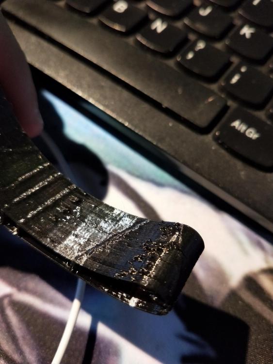

Bonjour, j'ai décidé de me lancer dans le projet de faire un avion RC imprimé en 3d. Je réalise celui ci :
https://3dlabprint.com/shop/lockheed-p-38-lightning/
Le problème c'est que j'ai quelques problème lors de l'impression. Pour la configuration, j'utilise le fichier de configuration qu'il ont fourni:
https://3dlabprint.com/faq/cura-not-slicing-with-internal-structures/
J'ai essayé de modifier des paramètres pour corriger le problème mais je ne m'en sors pas.
Pour info je possède une jgaurora Z703s et j'utilise cura 3.6.
Pouvait vous m'aider svp?
Merci d'avance

Pour du PLA la température (230°) est peut-être trop élevée, essaie à 200° voire 195°.
Pour imprimer ce genre de projet, il faut une machine très bien réglée, les parois sont fines. Imprime par exemple un modèle "Vase" pour vérifier ton imprimante.

Effectivement ton cube est pas mal, rien à voir avec les photos précédentes. Les réglages "extrusion" semblent bons.
Regarde du coté de tes valeurs "rétraction". Elles sont peut-être un peu trop importantes. Ça pourrait entraîner un bouchage partiel de la buse et l'apparition de ces trous.

Oui j'ai déjà pensé que le problème venait de la rétractation mais je ne sais pas comment modifier ce paramètre, si il faut augmenter, baisser... Si c'est la distance de rétractation ou la vitesse.... Pouvez vous m'aider la dessus ?
Qu'elles sont tes valeurs actuelles ?
Essaie avec ces valeurs :
-  Distance de rétraction : 2.5 mm (ou moins)
- Vitesse de rétraction : 25 mm/s

j'ai essayé d'imprimer a 200° et avec une vitesse de rétractation de 25mm/s et un distance de 2.5mm.
Le résultat est que je n'ai plus de trou en changement de couche( il a même un petit peu trop de matière) mais par contre j'ai un trou sur un autre endroit de la pièce comme vous pouvez le voir sur la photo.
Quel paramètres vous me conseiller d'ajuster ?15505080201396543349342988639759.thumb.jpg.10a73a6a93f0d2e7d9d654d13fa4d7ba.jpg15505080750259161430463654747356.thumb.jpg.b98330b707f510ecf8e6184bdfb26236.jpg
