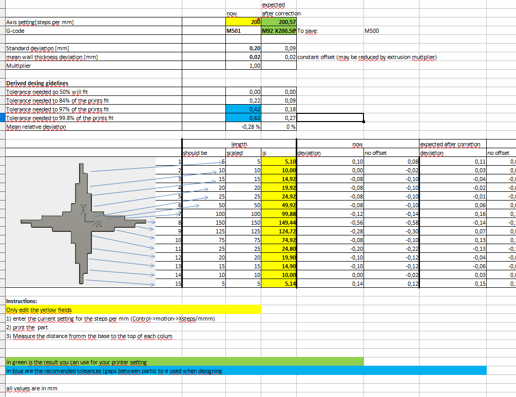

Le Furax Posté(e) Février 14, 2019 Posté(e) Février 14, 2019 Bonsoir à tous ! J'ai effectué les différents calibrage de ma machine grâce au doc suivant : https://www.thingiverse.com/thing:2484766 Je me demande comment utiliser les tolérances calculées dans mes créations (les cases en bleu)... Merci d'avance Bonne soirée
Shinichi Posté(e) Février 15, 2019 Posté(e) Février 15, 2019 Perso je te connseillerais de faire des tests sur des echantillons (genre un tube dans un tube (rond et carré). Le print prends 3 min et c est le plus sur car tout depénd fortement de la machine et de la géométrie. En gros pour ma machine, si je veux un montage serré (en gros la piece ne glisse pas), je fait un offset de ma géométrie de 0.3mm (donc 0.6mm au total). Si je sais que je colle derriere que j'ai de la place pour des tolérances, je mets 0.4m d'offset. Mais j'ai fait pas mal de test avant d'etre satisfait.... Et mee la il m'arrive de devoir sortir la lime!
Le Furax Posté(e) Février 15, 2019 Auteur Posté(e) Février 15, 2019 Salut ! Je n'avais pas pensé a ce genre de test ! Donc merci Par contre avec ce test je cherche a avoir des pièces de tailles les plus conformes possibles, étant donné que c'est pour la fabrication de véhicules RC, chaque élément doit être conforme dans ses dimensions ! Je ne vois pas comment utiliser ces valeurs dans mes modélisations, il est vrai que dans l'état, une pièce qui doit faire 20 ou 30cm fait souvent un peu moins, j'aimerai améliorer la précision au maximum de ce côté, mécaniquement comme sur la modélisation, car je travaille avec des pièces que j'imprime et des pièces vendues dans le commerce ! Donc je moindre mm d'écart est vite problématique...
