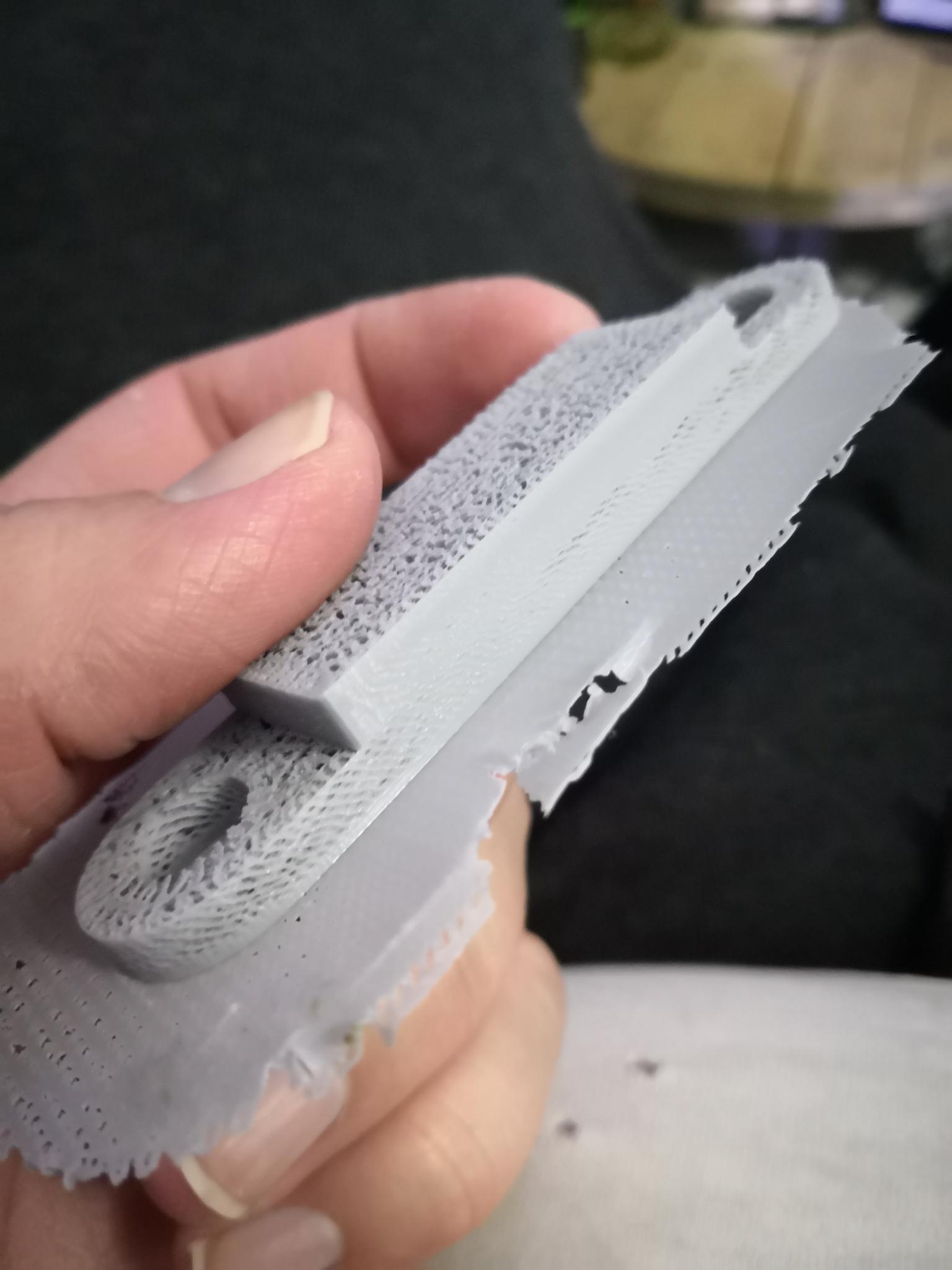

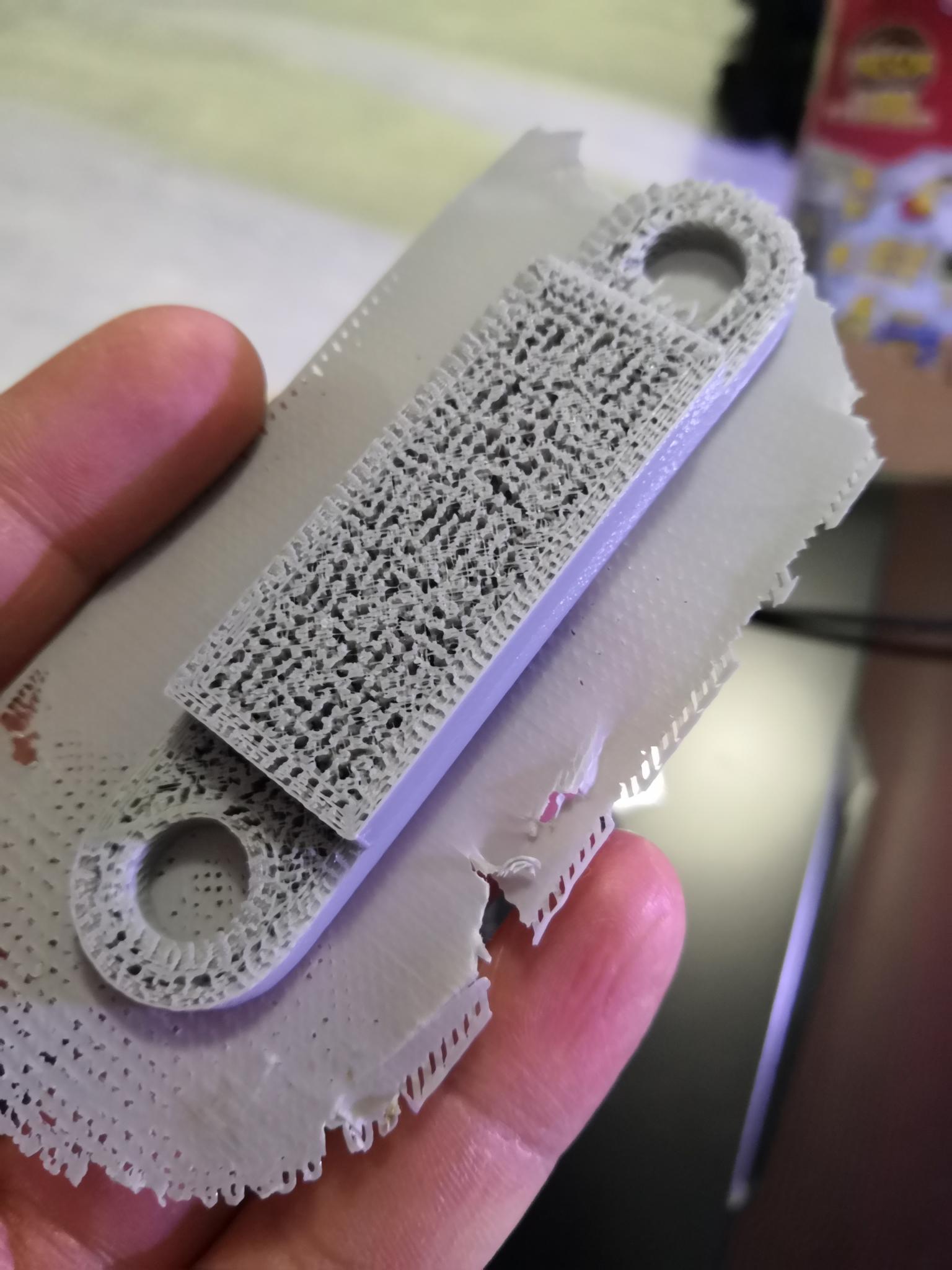

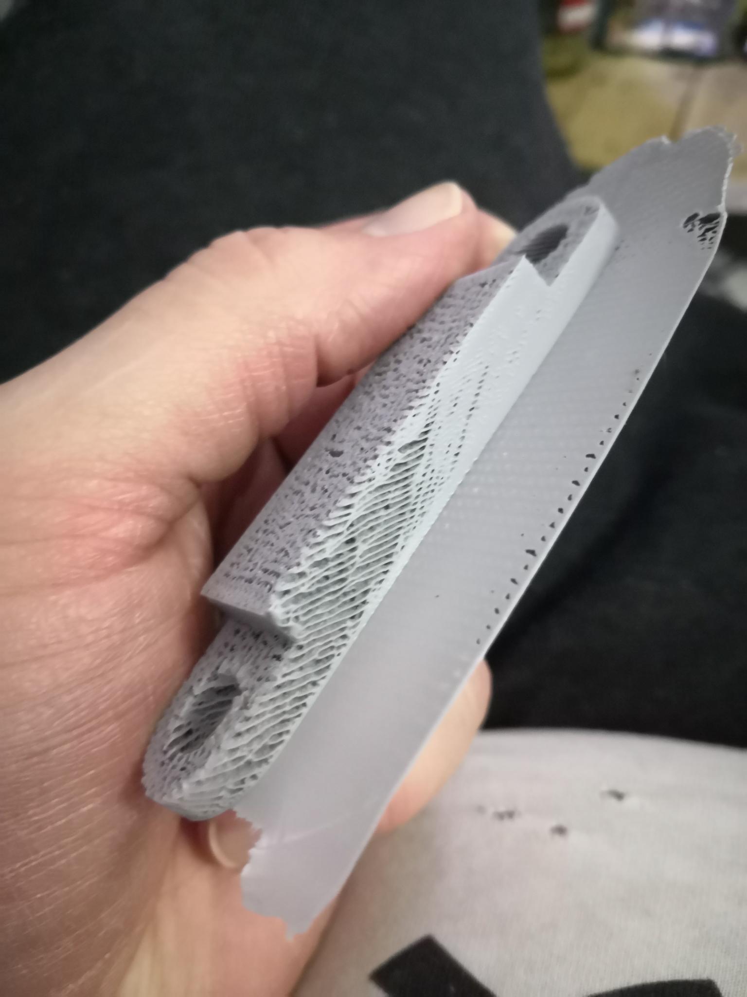

Nev3r Posté(e) Février 16, 2019 Posté(e) Février 16, 2019 Salut a tous, je viens vers vous car j'ai un petit soucis avec mon alfawise u30 ! L'adhésion est bonne grace au raft mais lors de l'impression j'ai des trous que je n'arrive pas a "enlever" J'imprime avec du PLA 1.75 avec 200 degrés pour l'extrudeur et 60 pour le bed Je joins des photos en espérant que j'arriverais a résoudre le problème ! Merci d'avance pour vos réponses et votre aide ! Bonne journée à tous
fredondem Posté(e) Février 16, 2019 Posté(e) Février 16, 2019 Il nous en faut plus pour pouvoir te mettre sur une piste...Quel logiciel (slicer), quel ℅ de remplissage, etc, etc.... Le filament sortait juste de son sac étanche ou il était à l'air libre depuis un moment ?A moins que ce ne soit du filament "pierre ponce" ?
Nev3r Posté(e) Février 16, 2019 Auteur Posté(e) Février 16, 2019 (modifié) il y a 8 minutes, fredondem a dit : Il nous en faut plus pour pouvoir te mettre sur une piste... Quel logiciel (slicer), quel ℅ de remplissage, etc, etc.... Le filament sortait juste de son sac étanche ou il était à l'air libre depuis un moment ? Envoyé de mon mobile en utilisant Tapatalk Désolé je suis novice des forum ^^ Le filament est dehors depuis 1 semaine et j'utilise tinker cad pour la modélisation et cura 3.6 comme slicer! Le taux de remplissage est de 100% en lignes Modifié (le) Février 16, 2019 par Nev3r
Nev3r Posté(e) Février 19, 2019 Auteur Posté(e) Février 19, 2019 Problème résolu ! Le réglage d'extrusion n'était pas le bon ! Merci quand même pour votre aide et votre réactivité !
fredondem Posté(e) Février 20, 2019 Posté(e) Février 20, 2019 On a pas fait grand chose pour toi sur le coup (à part une ch'tite vanne pourrie sur ton filament....)Mais ça fait plaisir de voir que tu t'es entêté et que tu as fini par trouver une solution.Welcome....Envoyé de mon mobile en utilisant Tapatalk
David62 Posté(e) Février 22, 2019 Posté(e) Février 22, 2019 Le 19/02/2019 at 18:13, Nev3r a dit : Problème résolu ! Le réglage d'extrusion n'était pas le bon ! Merci quand même pour votre aide et votre réactivité ! Bonjour, Du coup c'était quoi exactement le problème du réglage d'extrusion ? J'ai le même soucis, mais étant aussi débutant, je ne sais pas ce qu'il faut modifier au niveau de l'extrusion ^^' Tu pourrais me donner des détails ? Merci !
otsoa Posté(e) Février 23, 2019 Posté(e) Février 23, 2019 (modifié) et bien là sur les photos, c'est clairement un problème de sous extrusion, plusieurs choses à vérifier donc: le fil est-il libre de mouvement à l'entrée de l'extrudeur (bobine qui roule bien) ? roue denté de l'extrudeur trop ou pas assez serré (faire un essais en faisant rouler la roue avec les doigt, le fil doit pouvoir sortie de la buse sans forcer), si c'est la carte d'origine la tension du driver devrait être bonne, sinon tension trop basse ou trop haute, cela peux aussi venir du corps de chauffe ou du tube teflon, vérifier qu'il n'y ai pas de gonflement du fil à l'entrée de la buse et que le fils "glisse bien dans le tube teflon, et enfin dans le trancheur/slicer, voir les paramètres d'extrusion, faire des essais :(... Modifié (le) Février 23, 2019 par otsoa
