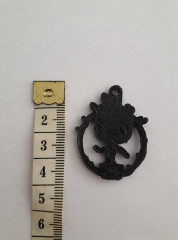

Luciolle88 Posté(e) Février 17, 2019 Posté(e) Février 17, 2019 Bonjour, Mon conjoint à acheté une Anet A6 il y a quelques mois, il s'est configuré Cura sur son pc mais ce n'est pas pratique pour moi car chaque fois que je veux faire une impression je dois utiliser son pc. Je me suis donc installer Cura 15.04.3 sur mon ordi a moi mais ... niveau configuration je galère totalement... A l'installation de Cura j'ai mis les dimensions du plateau 22x22x25 et j'ai indiqué que c'était un plateau chauffant. J'ai mis diamètre de la buse 0.4mm et diamètre du filament 1.75mm. Mais du coup que faut il régler de plus qui soit propre a l'imprimante en elle même? Car il m'a dit qu'il avait du régler pleins de trucs que c'était chiant tout ça tout ça mais moi ça m'a juste demandé ça que j'ai renseigné en 2sec donc je me dis que je dois oublier des réglages ? (hors vitesse d'impression et températures d'impression quoi) Et auriez vous des conseils de réglages pour que le rendu soit plus "propre" je joins une photo pour que vous voyez. C'est l'épaisseur de couches et la vitesse que je dois changer pour avoir un meilleur rendu? Merci pour vos futures réponses.

Nibb31 Posté(e) Février 19, 2019 Posté(e) Février 19, 2019 Les paramètres spécifiques à l'imprimante, c'est tout ce qui est nécessaire. Le reste, ce sont des paramètres de l'impression qui vont dépendre de ce que tu veux imprimer. Par contre, tu peux exporter le profil de Cura et le réimporte. Pourquoi utiliser une vieille version de Cura (15.04). La dernière est Cura 3.6 (et bientôt Cura 4.0).
Luciolle88 Posté(e) Février 19, 2019 Auteur Posté(e) Février 19, 2019 Je sais pas du tout j'ai pris la même version que lui vu que je suis habituée a utiliser celle ci sur son ordi. Quand je serais plus à l'aise je ferais la mise à jour ^_^ Par contre bon a savoir pour l'export du profil Cura. En gros je peux y exporter son profil et l'importer sur mon ordi a moi du coup? Si c'est ça c'est carrément plus simple pour moi en effet!
Invité Posté(e) Février 20, 2019 Posté(e) Février 20, 2019 oui c'est ça, tu peu exporter des profils...
