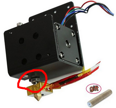

Bon, maintenant le problème survient dès le préchauffage la température monte, et boum (voir images)
Pour la thermistance sous le plateau, je pense savoir comment la mesurer, mais je ne trouve pas celle de l'extrudeur...
La thermistance est dans le bloc chauffant. Ce sont les deux fils fins qui entrent à coté de la buse.

Je ne pense pas que ça puisse venir du ventilateur qui refroidit la buse car il ne tourne pas. Voici une photo du bloc chauffant, il a une couleur étrange non ?

Ou tu le mesures au niveau de la prise, c'est moins destructif... Mais je doute que le problème vienne de là.
Tu as bien un espace entre le bloc chauffant et le chassis de l'extrudeur? Ca ne doit pas toucher.

Oui j'ai bien l'espace.
