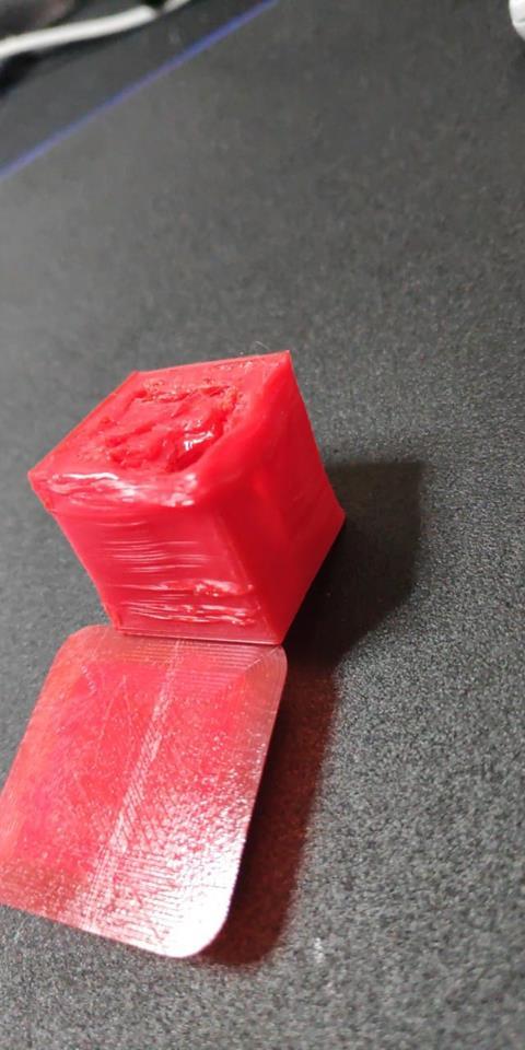

optik8 Posté(e) Février 22, 2019 Auteur Posté(e) Février 22, 2019 (modifié) Donc pour commencer, un cube de calibration 20 mm réglages de base Cura en 0.2 d’épais remplissage 10% pour voir.... c'est pas beau ! Modifié (le) Février 22, 2019 par optik8

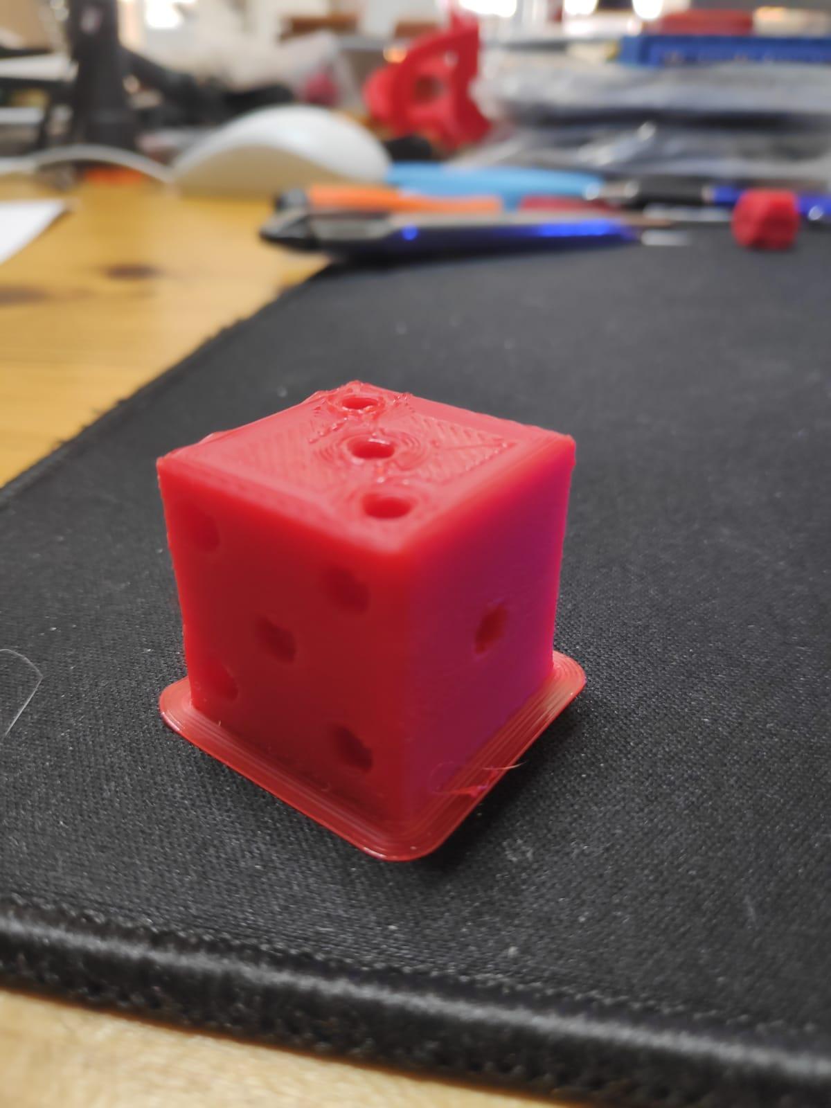

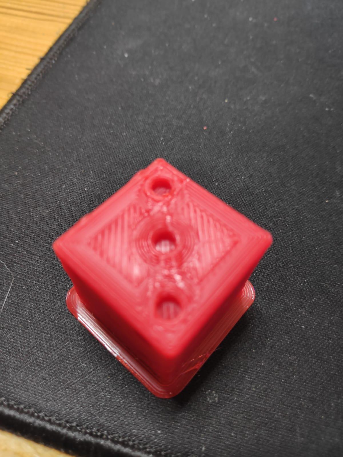

optik8 Posté(e) Février 22, 2019 Auteur Posté(e) Février 22, 2019 le remplissage en triangles espacé de 8mm c'est peut être déjà un truc pas terrible je teste grille distance de remplissage a 3mm
Oze Posté(e) Février 22, 2019 Posté(e) Février 22, 2019 (modifié) B'soir, Personnellement j'utilise CURA qui fait plutôt bien le travail, même si en gros c'est un logiciel tellement bourrer d'option qu'on à tendance à s'y perdre... Il y a quelques temps de ça, j'utilisais Slic3r, avec un profil PRUSA pour mon clone Mk2 est le rendu était vraiment pas mal, les déplacements et actions de la machine sont, je trouve bien mieux optimisé. J'essaye de travailler un G-code pour tourner un peu avec la Ender sur des réglages avec Slic3r et nous verrons bien mais dans l'ensemble Cura suffit pour l'instant Pour ce qui es de tes réglages, je trouve la pièce bien vilaine pour dire que ce sont les réglages de base qu'offre CURA. Dans les réglages du logiciel a tu choisis ton imprimante dans la liste ? Quel est ta matière ? Et tes températures ? Et a quel vitesse travaille tu ? Modifié (le) Février 22, 2019 par Oze
optik8 Posté(e) Février 22, 2019 Auteur Posté(e) Février 22, 2019 j'ai trouvé pourquoi le dessus se casse la figure.... le remplissage est en grille de 8mm d'espacement sur une piece de 20mm c'est pas top la matiere c'est du pla chauffé a 205 et a 60mm/sec
Oze Posté(e) Février 22, 2019 Posté(e) Février 22, 2019 (modifié) Il y a pas mal de parametre à prendre en compte, Le nombre de couche dites "couche dessus/dessous" à son importance, autant que le réglage de l'épaisseur des parois, il te faut mettre au minimum 3 couches supérieurs et inférieurs en fonction de la qualité d'impression, en 0.2 par exemple, je tourne à 3 dessus / 3 dessous / 3 parois. Mais en 0.1 je vais être à 5 / 7 / 3 Je te partage mon Profil CURA, essaye un print avec et donne moi ton retour Ender3 0.2 Pla.curaprofile Modifié (le) Février 22, 2019 par Oze
