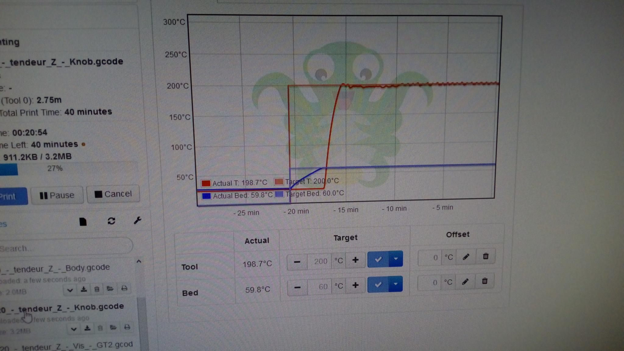

Loic82 Posté(e) Février 22, 2019 Auteur Partager Posté(e) Février 22, 2019 (modifié) je viens de faire le teste il a fait que 4 cycles c est normal?parce que jai vue que sa pouvais faire 8 cycles Modifié (le) Février 22, 2019 par Loic82 Lien vers le commentaire Partager sur d’autres sites More sharing options...
pascal_lb Posté(e) Février 22, 2019 Partager Posté(e) Février 22, 2019 Il y a 3 heures, Loic82 a dit : je viens de faire le teste il a fait que 4 cycles c est normal?parce que jai vue que sa pouvais faire 8 cycles avec smoothieware ça ne fait effectivement que 4 cycles.... par contre ne me demande pas pourquoi Lien vers le commentaire Partager sur d’autres sites More sharing options...
Loic82 Posté(e) Février 22, 2019 Auteur Partager Posté(e) Février 22, 2019 ok mais c est normal que j'ai des baisse de température de 2 ou3 degrés quand je printe Lien vers le commentaire Partager sur d’autres sites More sharing options...
pascal_lb Posté(e) Février 23, 2019 Partager Posté(e) Février 23, 2019 Il y a 10 heures, Loic82 a dit : ok mais c est normal que j'ai des baisse de température de 2 ou3 degrés quand je printe non normalement ça ne bouge pas ou d'un degré ça peut bouger lorsque le ventilo de pièce se met en route mais sinon ça doit être stable refait un réglage, par contre sélectionne bien la température, dans le code que j'ai donné c'est à 200 si par exemple tu imprimes le + souvent à 210 met 210 Lien vers le commentaire Partager sur d’autres sites More sharing options...

Loic82 Posté(e) Février 24, 2019 Auteur Partager Posté(e) Février 24, 2019 Bon j'ai refait mon pid auto sa me fait toujours des baisse températures en plein print entre 2 et 3 degrés pourtant j'ai rentré les bon paramètre dans fichier configue @pascal_lb Lien vers le commentaire Partager sur d’autres sites More sharing options...
pascal_lb Posté(e) Février 24, 2019 Partager Posté(e) Février 24, 2019 (modifié) Il y a 5 heures, Loic82 a dit : toujours des baisse températures en plein print entre 2 et 3 degrés tu as placé ou ta thermistance sur ta AIO EVO ? as tu mis de la pate thermique ? Modifié (le) Février 24, 2019 par pascal_lb Lien vers le commentaire Partager sur d’autres sites More sharing options...
Loic82 Posté(e) Février 24, 2019 Auteur Partager Posté(e) Février 24, 2019 (modifié) j ai mis la thermistance sur le corps de chauffe y a de la pâte thermique mais la j'ai plus trop d écart j'ai remarqué que le ventilo de la buse pas bien placé sur le fang il était légèrement levé je sais pas si c’est sa qui me fessai varier la température Modifié (le) Février 24, 2019 par Loic82 Lien vers le commentaire Partager sur d’autres sites More sharing options...
pascal_lb Posté(e) Février 24, 2019 Partager Posté(e) Février 24, 2019 Il y a 3 heures, Loic82 a dit : il était légèrement levé je sais pas si c’est sa qui me fessai varier la température oui si il souffle trop sur la buse ça peut jouer, fait un essai en chauffant ta tête mais sans mettre le ventilo en route Lien vers le commentaire Partager sur d’autres sites More sharing options...
