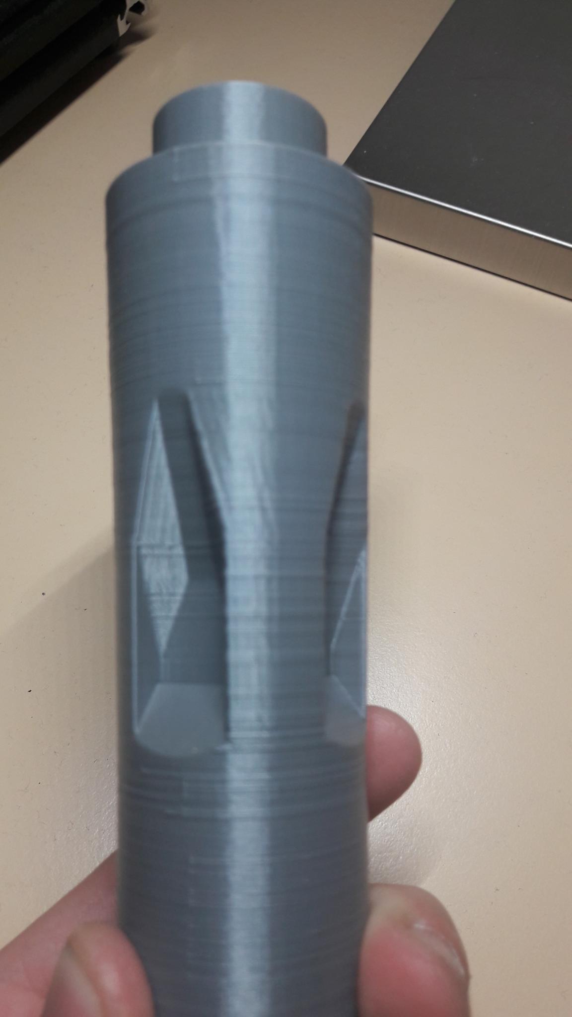

Je possède une tevo tornado et étant débutant je m'en réfère a vous pour m'aider a regler mon problèmes.
Je ne sais pas pourquoi quand je faut ded impressions "haute" j'obtiens des espèces se bourlets comme sir la photo ci jointe.
En vous remercient d'avance se votre aide.

avec plus d'information style température, vitesse etc... on pourrait t'aider mais là c'est
Bonjour, ce sont des "bourrelets" (dépasse de tous le côtés) ou un "décalage" (sort d'un côté et rentre de l'autre?
Dans ce dernier cas, c'est surement une accélération du déplacement trop grande. Rester dans les 800 mms².
J'impripe a 50mm/s
Nozzle 200
Bed 60
Et une densité de 15%
En fait c'est comme si ca enflait et que ca redevenait normal après. Donc j'ai plein de bourlets.
Ok, par contre je ne parle pas de vitesse d'impression mais d'accélération.
Autrement, je ne vois pas comment résoudre ce pb. Désolé
Comme trancheur, tu as quoi : Cura, Repieter, ...
Sous Cura voilà où ça se trouve (dans Vitesse). Mettre 500 en cas de doutes.

Bonjour
Je n'y connais pas grand chose mais le problème de bourlets ressemble plus à un problème de points dures sur Z qu'à un problème d'accélération
Si tu as un coupleur entre le moteur du Z et la vis qui est  flexible cela entraîne ce genre de chose car si il y a un point dure c'est le coupleur qui secrase et le Z ne monte plus jusqu'au moment où il passe ce point dure
Une vis Z voilée peut aussi provoquer un point dur
Voici quelques pistes de réflexion. ....
