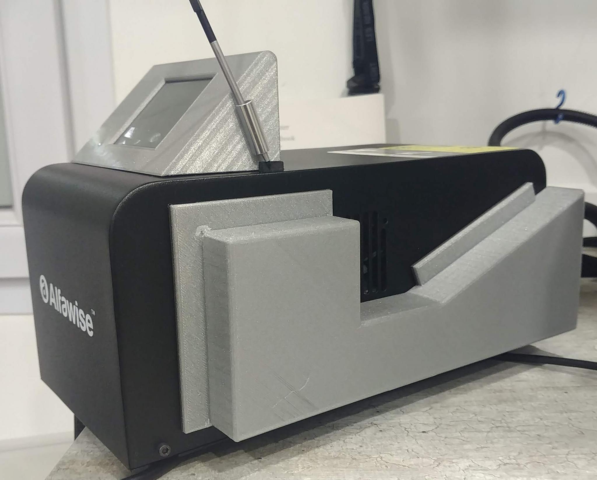

Je concoctais depuis ce post un Nième déflecteur, qui correspondrait à mes besoins.
C'est à dire, pour que l'air du ventilo de l'alimentation soit évacué vers l'arrière. 🌬️
Le déflecteur se monte sur les nouveaux boitiers relativement récents. Ceux qui disposent de trois grilles d'ouverture au total.
Malheureusement, pour ceux qui ont la version un peu plus ancienne, avec les ouvertures en biais sur toute la surface de chaque coté, ça n'ira pas !

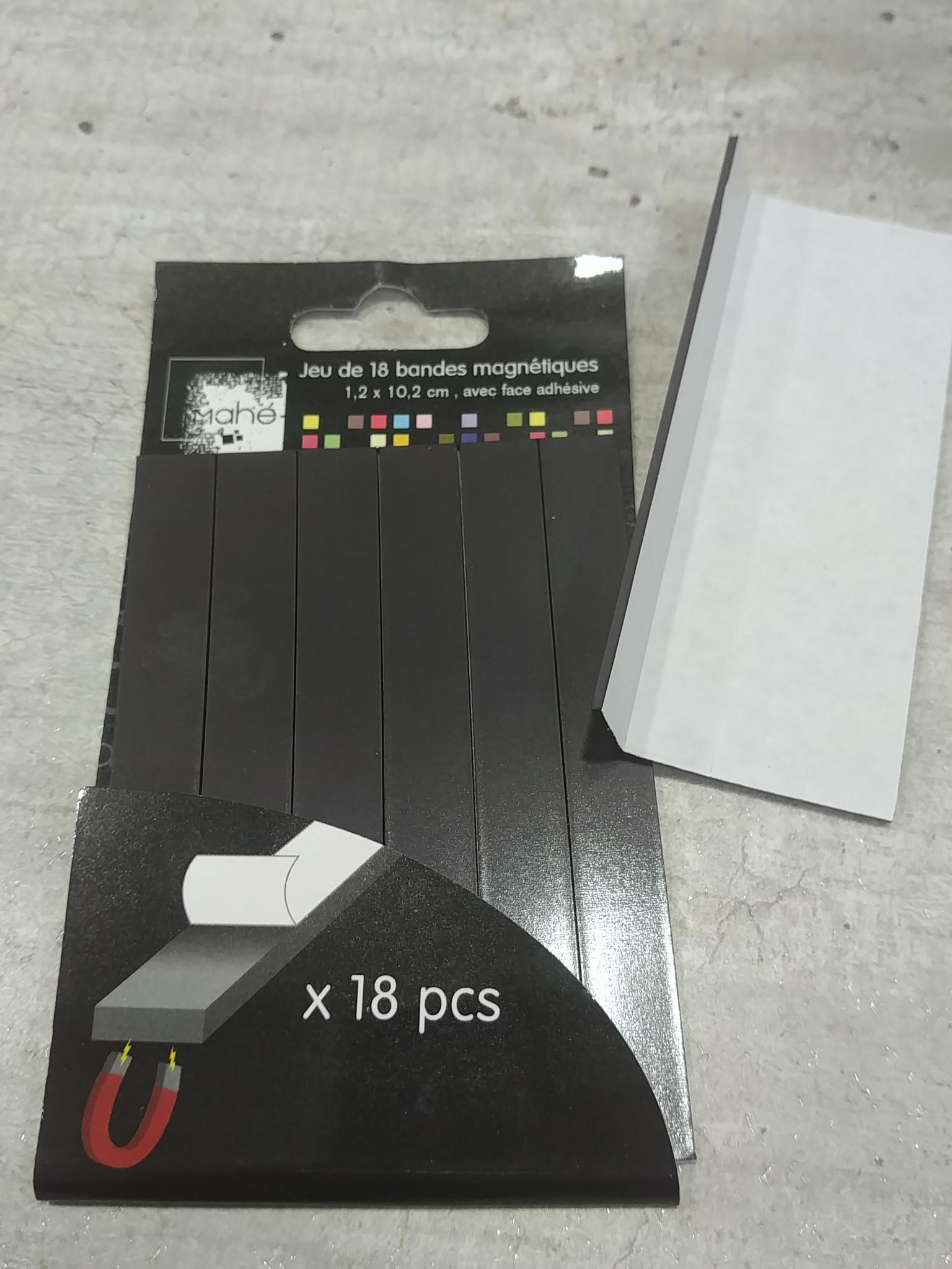

Il faut le fixer avec les deux vis arrière d'origine coté droit, et des bandes magnétique autocollante que l'on trouve facilement dans des magasins de loisirs créatif comme "Cultura".
A coller sur les plaques prévues à cet effet (à angles droit), décollé du boitier de l’épaisseur des bandes magnétique dont je disposais (1.2 mm, mais qui en réalité font 1.7 mm)
Un peu long à imprimer (environ 10H à 0.2) mais il me convient parfaitement.
Car on est jamais si bien servi que par soi même...
J'espère qu'il vous conviendra également. 🙂
Lien Thingiverse pour plus d'info.
