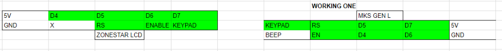

Metalzoid PostĂ©(e) FĂ©vrier 24, 2019 Partager PostĂ©(e) FĂ©vrier 24, 2019 (modifiĂ©) Coucou Oui je sais, c'est encore moi (oui je suis dĂ©solĂ©  ) Bon, aujourd'hui, tout commence Ă avancer correctement, sauf que je me penche sur un problĂšme que j'ai depuis que j'ai remplacĂ© la carte mĂšre. J'ai essayĂ© de farfouiller partout sur le net, et j'ai toujours pas trouvĂ© chaussure Ă mon pied >< Alors j'explique. L'Ă©cran fonctionnait parfaitement avant. Je sais que les connecteurs ne sont pas les mĂȘme entre la MKS Gen L et mon Ă©cran d'origine LCD2004 (zonestar avec les 5 boutons). Cependant, je n'arrive pas a la faire fonctionner. Que ce soit sur EXP-1 ou EXP-2. Il me faut de l'aide pour le cablage et la configuration marlin. Si quelqu'un avait la gentillesse de m'aider svp  Et aussi sur quelle prise le brancher ? Aux-2, aux 3 ? Exp1 ? Exp2 ? Merci Merci  ModifiĂ© (le) FĂ©vrier 24, 2019 par Metalzoid Lien vers le commentaire Partager sur dâautres sites More sharing options...
mige9 PostĂ©(e) FĂ©vrier 24, 2019 Partager PostĂ©(e) FĂ©vrier 24, 2019 bonjour Metalzoid il faut connecter le cable du lcd sur le connecteur aux2 de la mks genL il faut dans le cĂąble inversĂ© le 5v avec le gnd   sous marlin 1.1.9 dans Config.h #define ZONESTAR_LCD  voici un lien en anglais qui en parle. https://3dprinting.stackexchange.com/questions/6030/connecting-anet-a8-2004-display-to-mks-gen-l je l'ai fiat cela fonctionne. Lien vers le commentaire Partager sur dâautres sites More sharing options...
Metalzoid PostĂ©(e) FĂ©vrier 24, 2019 Auteur Partager PostĂ©(e) FĂ©vrier 24, 2019 Ah merci ! Je vais tester ça dessuite !  Lien vers le commentaire Partager sur dâautres sites More sharing options...
Metalzoid PostĂ©(e) FĂ©vrier 24, 2019 Auteur Partager PostĂ©(e) FĂ©vrier 24, 2019 Salut C'est bon ! Ăa fonctionne ! J'ai carrĂ©ment fait un cĂąble avec des connecteur Dupont, et ça fonctionne  Merci pour ton aide  Lien vers le commentaire Partager sur dâautres sites More sharing options...
