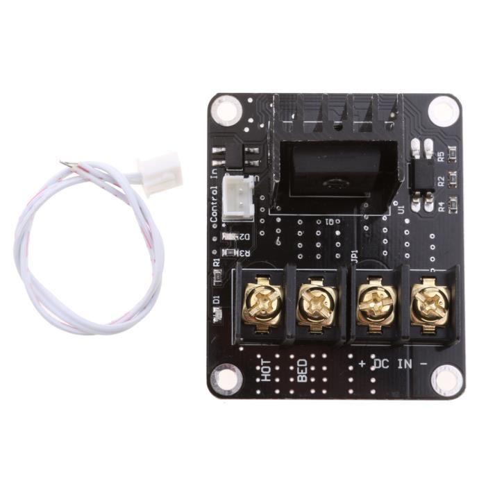

MetalOS Posté(e) Février 26, 2019 Posté(e) Février 26, 2019 Bonjour tous le monde, Je suis nouveau dans le monde de l'impression 3D et sur ce forum. Je suis en train de construire mon imprimante 3D et je voulais savoir si il était conseiller de monter des Mosfet sur une ramp 1.4 avec carte arduino 2560. Et si oui pouvez vous me confirmer que les Mosfet sont bien la pour décharger la puissance de l'extrudeur et du lit chauffant de la ramp 1.4 ? Merci d'avance pour votre aide. PS: Tant qu'à faire auriez vous une tête d'impression complète à me conseiller ?

Francis. Posté(e) Février 27, 2019 Posté(e) Février 27, 2019 Les MOSFETS de la RAMPS, ça va. C'est le connecteur d'alimentation qui est le plus souvent source de problèmes. Avec un bed jusqu'à 120W sous 12V, pas de soucis. J'ai mis un bed de 200W sous 12V et ça marche bien, mais je surveille la RAMPS..

Francis. Posté(e) Février 28, 2019 Posté(e) Février 28, 2019 Si c'est une RAMPS 1.4 (comme la mienne), les MOSFET ne sont pas sur des radiateurs. Donc 200W c'est, à mon avis, proche du maximum. La RAMPS 1.6 a un radiateur sur les MOSFETS. Elle peut certainement commander un bed de plus de 200W. Les connecteurs seront à surveiller.
MetalOS Posté(e) Mars 1, 2019 Auteur Posté(e) Mars 1, 2019 Oui je possède une rampe 1.4. Voici les deux mosfet que j'ai à disposition Pour une meilleur protection tu pense qu'il est possible de les brancher sur la ramp 1.4 ou les mosfet de la ramp 1.4 son suffisant seul ?
Jean-Claude Garnier Posté(e) Avril 6, 2019 Posté(e) Avril 6, 2019 Le 01/03/2019 at 21:31, MetalOS a dit : Oui je possède une ramps 1.4. Voici les deux mosfet que j'ai à disposition Pour une meilleure protection tu pense qu'il est possible de les brancher sur la ramp 1.4 ou les mosfet de la ramp 1.4 son suffisant seul ? En complément de ma réponse à ton autre message, je réponds à celui-ci que je n'avais pas vu Si tu as les MOSFETS, n'hésite pas à les monter. C'est rien à faire et ça protègera bien la Ramps Pour le plateau c'est indispensable. Pour la tête E3D V6 ça l'est moins mais tant qu'à faire....
