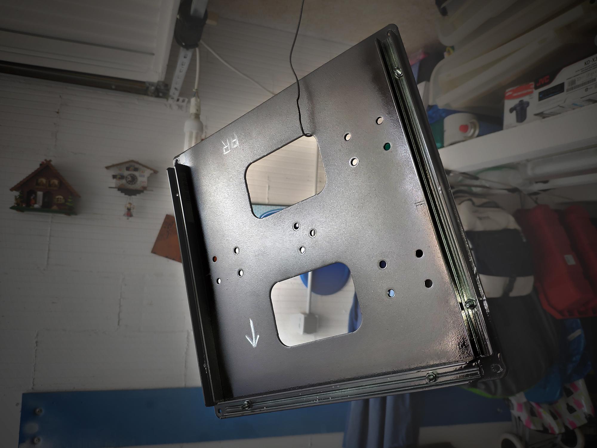

Krio77 Posté(e) Mars 4, 2019 Partager Posté(e) Mars 4, 2019 Hello à tous, Depuis quasiment le début, le support de BED (et non pas le BED) se déforme induisant l'impossibilité de régler le BED aux quatre coins. Je parle de cette vilaine tôle noire sur laquelle repose les 4 vises & ressorts de réglage. En même temps, quand on regarde la conception, on peut vite comprendre : 2 roulements sur la droite et 1 seul sur la gauche... Pour essayer de rigidifier cette tôle, j'ai vissé des profilés ALU en U aux quatre coins. C'est mieux mais c'est pas encore ça ! Histoire d'expliquer : alors que les trois vis de réglages sont correctement réglées, la quatrième est totalement dévissée et ne permet pas l'ajustement en Z du plateau... Avez vous une solution ? Je ne pense pas être le seul dans ce cas. Help please Lien vers le commentaire Partager sur d’autres sites More sharing options...
DrFredieu Posté(e) Mars 4, 2019 Partager Posté(e) Mars 4, 2019 Bonjour. Tu as déjà probablement vérifié, mais ton "chariot" Z est bien horizontal? Lien vers le commentaire Partager sur d’autres sites More sharing options...
Krio77 Posté(e) Mars 4, 2019 Auteur Partager Posté(e) Mars 4, 2019 il y a une heure, DrFredieu a dit : Bonjour. Tu as déjà probablement vérifié, mais ton "chariot" Z est bien horizontal? Oui je le vérifie très régulièrement au pied à coulisse. Quasiment à chaque impression. Lien vers le commentaire Partager sur d’autres sites More sharing options...
