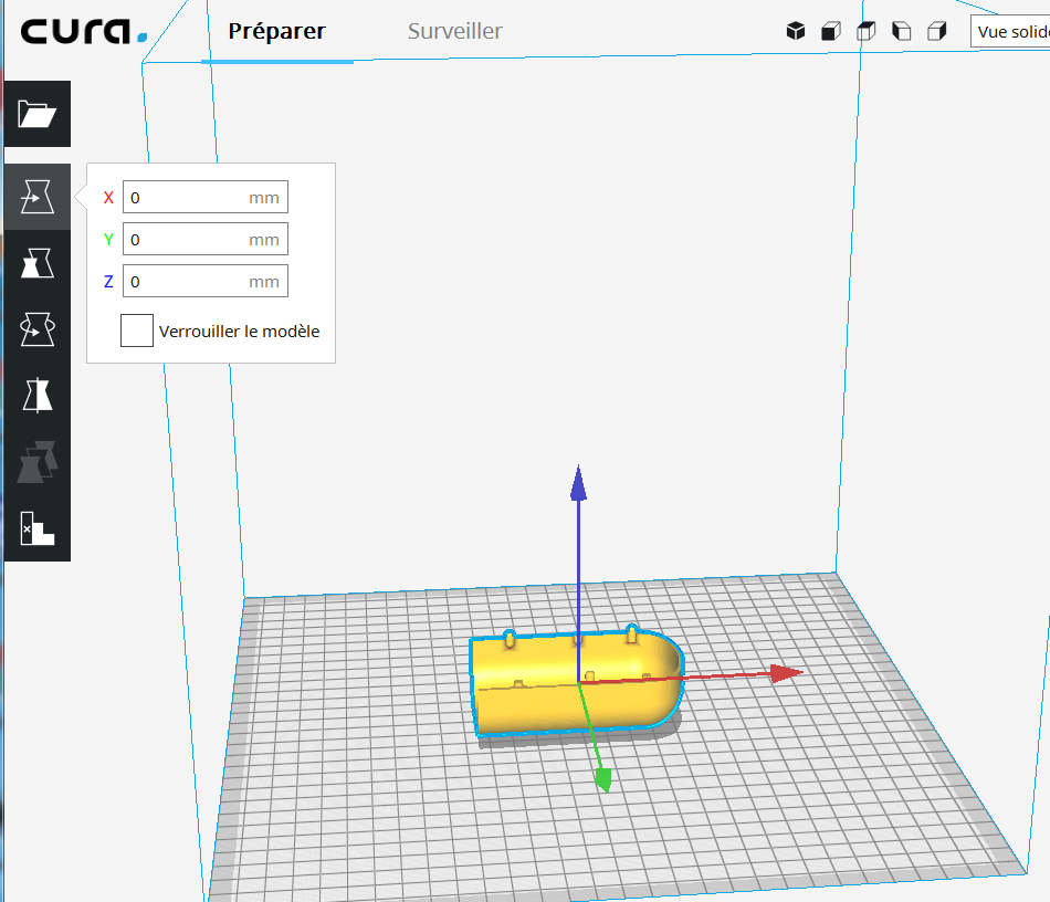

Luumozor Posté(e) Mars 5, 2019 Partager Posté(e) Mars 5, 2019 Hello tout le monde, Nouveau possesseur de cette imprimante, euh d'une imprimante 3d tout court, j'ai parfois des impressions qui se lancent à quelques centimètres au dessus du plateau... Pas de soucis pour les impressions qui sont sur la carte sd, ni pour les tests que j'ai fais avec tinkercad, mais quelques fichiers recup sur thingiverse pour imprimer des molettes et cie c'est : impression en bas à droite du plateau ou impression en bas à droite et en lévitation J'ai la version de Cura qui était livrée avec l'imprimante. Quelqu'un aurait une idée pour calibrer une impression au centre du plateau et à une altitude correcte ? Merci d'avance - Luum Lien vers le commentaire Partager sur d’autres sites More sharing options...

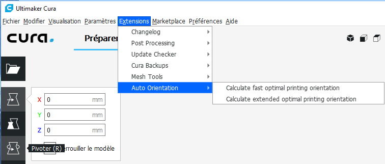

jipee Posté(e) Mars 5, 2019 Partager Posté(e) Mars 5, 2019 Salut , dans Cura tu a des icônes a gauche quand tu sélectionne ta pièce , tu a l'option "déplacer" et l'autre option "pivoter" sinon l'extension "auto orientation" vérifie deja si ta pièce que tu importe est correctement placée sur le plateau Lien vers le commentaire Partager sur d’autres sites More sharing options...
Luumozor Posté(e) Mars 6, 2019 Auteur Partager Posté(e) Mars 6, 2019 Merci à vous 2 pour les réponses. @jipee j'ai téléchargé Cura 3.6. j'ai ré-inséré le fichier et je n'ai plus le pb de lévitation... sans rien toucher. Pour le pb de centrage j'imagine qu'il faut que je joue avec les paramètres X et Y même si ma pièce semble centrer du le plateau ? Bonne journée. Lien vers le commentaire Partager sur d’autres sites More sharing options...
jipee Posté(e) Mars 6, 2019 Partager Posté(e) Mars 6, 2019 il y a 10 minutes, Luumozor a dit : Merci à vous 2 pour les réponses. @jipee j'ai téléchargé Cura 3.6. j'ai ré-inséré le fichier et je n'ai plus le pb de lévitation... sans rien toucher. Pour le pb de centrage j'imagine qu'il faut que je joue avec les paramètres X et Y même si ma pièce semble centrer du le plateau ? Bonne journée. faut juste penser a vérifier au Z qui être a zéro , après tu place ta pièce ou tu veut su plateau , c'est toi qui choise Lien vers le commentaire Partager sur d’autres sites More sharing options...
Luumozor Posté(e) Mars 6, 2019 Auteur Partager Posté(e) Mars 6, 2019 Yep j'avais bien compris pour le Z Mais dans l'exemple que je screen, la pièce semble au centre alors que X et Y donne 0 et effectivement en lançant l'impression, elle se place en bas à droite. Donc il faut que je change les valeurs du X/Y si je veux l'imprimer au centre ? Désolé de mes questions de noobs mais au début c'est pas forcément intuitif ^^ Merci Lien vers le commentaire Partager sur d’autres sites More sharing options...
jipee Posté(e) Mars 6, 2019 Partager Posté(e) Mars 6, 2019 tu a suivi les explications des réglages de cura donnés ici ? pour la U20 suivre le tuto et pour la U30 changer les dimensions du plateau (sinon tu imprime chez le voisin ) gcode de démarrage et de fin pour la u30 je sais pas ce qu'il faut mettre de différent par rapport a la u20 Lien vers le commentaire Partager sur d’autres sites More sharing options...
Luumozor Posté(e) Mars 6, 2019 Auteur Partager Posté(e) Mars 6, 2019 Oui j'vais lu le tuto mais j'ai du passer à côté de quelque chose Je vais repartir de 0. Merci pour les réponses @jipee Lien vers le commentaire Partager sur d’autres sites More sharing options...
