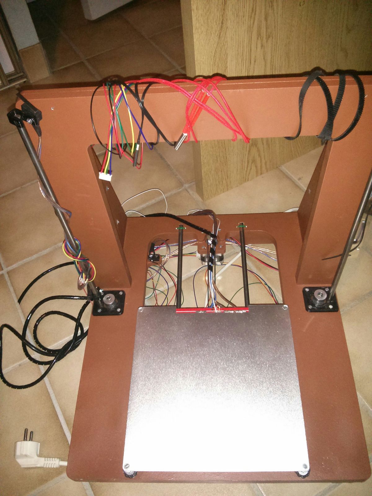

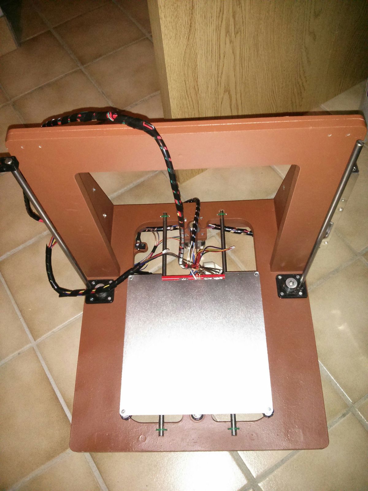

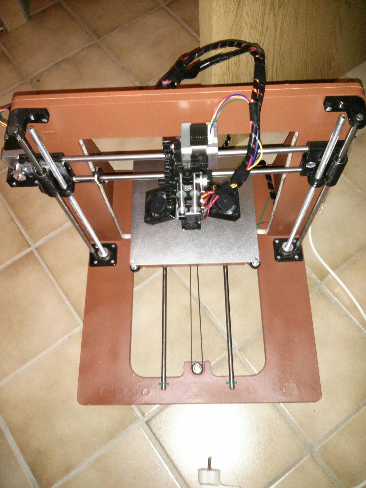

J'ai continué mon imprimante aujourd'hui en m'occupant du câblage et du l3k avec son all-in-one.
56ce0872c404c_2016-02-2321.08.20.thumb.j
56ce0a28ae7fe_2016-02-2321.54.15-Copie.t56ce0891009e7_2016-02-2323.47.10.thumb.j56ce08bc5bfca_2016-02-2419.55.31.thumb.j56ce08da849f5_2016-02-2419.56.19.thumb.j56ce09086cd90_2016-02-2419.56.09.thumb.j
Comme on peut le voir, il me reste encore un peu de boulot avant de pouvoir l'utiliser. Je dois attaché les câbles au chassis, installer le capteur inductif et j'attends les deux pièces fissurées.
Et après j'aurais surement une tonne de question à propos du réglages :).

Félicitations pour ton travail ! Visiblement tu es bien conseillé ;)
Petit point d'inquiétude toutefois pour ta transmission Y :
Comme on le voit sur ta photo, la courroie n'est pas linéaire.
Il semble que la poulie libre ne soit pas du bon diamètre ou que ta fixation de courroie n'est pas au centre.
Il en résultera des erreurs de mesures sur tes pièces.
Pour avoir une mesure juste, il faut que la partie de courroie qui entraine (celle fixée, donc) soit linéaire.
En clair qu'elle soit alignée parfaitement de la sortie de la poulie moteur, jusqu'à l'entrée de la poulie libre.
Idéalement le chemin de la courroie doit faire un "0" parfait.

Certes néanmoins y'a rien de grave ici, as-tu essayé de calculer l'erreur possible ?
Aussi il faut voir que la courroie est bien dans l'axe d'un coté et aligné entre poulie moteur et bed.

Merci J-max,
Alors j'ai regardé le "build manual" et on voit le même alignement à quelque chose près sur une des photos :
De toute façon je n'ai pas d'autre poulie. Je vais faire d'autre photos demain. Et on pourra toujours proposer une solution.
Ou sinon tendre avec un tendeur du côté poulie libre, non ??

il y a 6 minutes, lv-esad a dit :
Moi j'ai rien calculé :D.
Sinon vue de haut cela semble correct le seul endroit ou cela est désaxé c'est entre le bed et la poulie en fin de course.

@lv-esad Un point n'est pas assez dans une boucle, il en faut deux.
Pour un décalage en X de 4mm ça fait +-50µ répartis sur les 200mm en Y. C'est peu mais c'est pas rien non plus.
C'est dommage, car aligner les sorties du côté fixations résoudrait tout.
Il y a aussi possibilité de réduire le diamètre de la poulie lisse.
Rien d'impossible dans les deux cas. ;)
@Sudji85 oui c'est pas ta faute, tu as suivi les instructions visiblement. C'est plus un truc de conception.

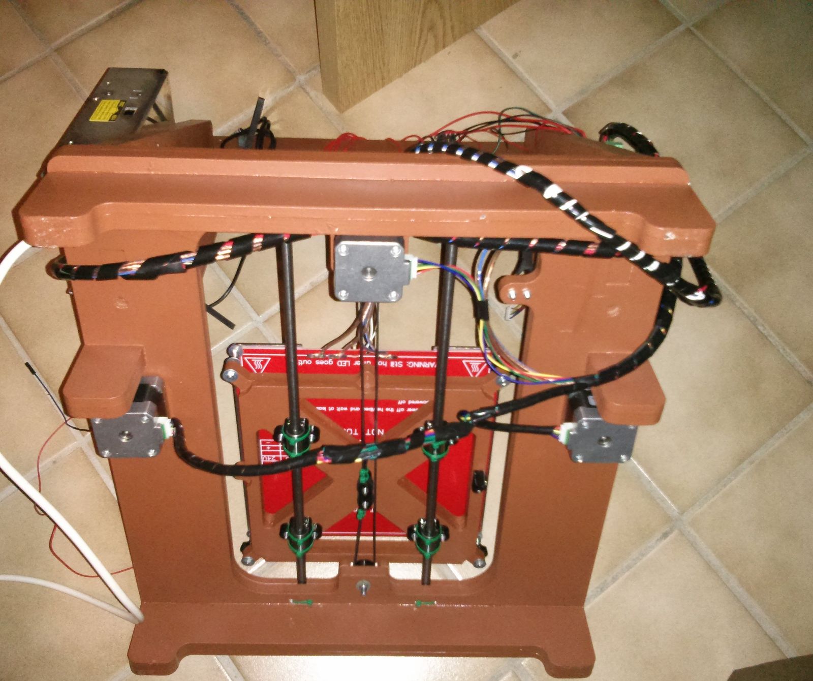

J'ai presque terminé l'imprimante
56d5a9a98cdbd_2016-02-2519.06.00.thumb.j
Depuis cette photo j'ai installé la courroie sur l'axe X et changé les pièces cassées.
Maintenant j'ai un nouveau problème. Les moteurs ont tendance à avancer puis reculer en gros ils font n'importe quoi. Je pense que je vais tout souder. Je suis sur de mes branchement car quelques moteurs se déplace correctement.
Par contre avec la Raspberry Pi, j'ai installé octoprint et quand j'appuie sur la maison les moteurs se déplacent dans le bon sens mais quand par exemple je veux descendre la machine monte et inversement.
D'après vous, est-ce que mes branchements sont vraiment correct ?
