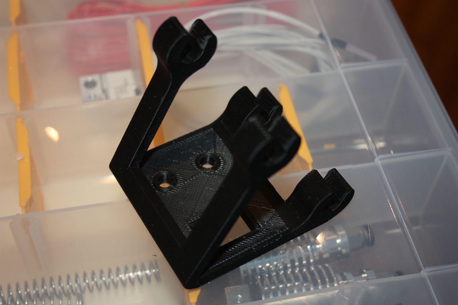

Antho.breizh Posté(e) Février 14, 2016 Posté(e) Février 14, 2016 Salut pour ma part je me suis monter une mendel prusa I2 a moins de 150 euros tous compris pour se faire la main pour moi y a rien de mieux ... Niveau précision et bien quand on me dit que ce n'est pas précis j'imagine même pas ce que doivent donner les autres car une fois bien régler on obtient des impressions de qualités malgré tous ... Une chose je pense a privilégié par contre est l'extrudeur E3d V6 (copie chinoise) optimiser par mes soins et le choix de la buse plusieurs fournisseur tester avant de trouver pour moi la bonne. Exemple d'impression ABS ESUN (pas forcement le meilleur a priori) en 1.75 Bed a 95°, Extrudeur a 235°, vitesse 60mm/s, layer en 0.2, buse en 0.4 infill a 20% Imprimé sans support . 2
