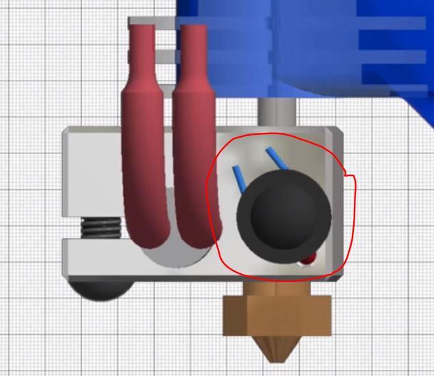

Mon fils a une imprimante ALPHAWISE U20. Quand il essaye d'imprimer un fichier téléchargé, il a toujours le message "Abnormal head temperature is detected". Mais avant de mettre son fichier sur la carte SD, il paramètre toutes les infos de côtes et température sur CURA.
Pouvez vous l'aider afin qu'il puisse continuer d'avancer sur le chemin de l'impression.
Merci beaucoup

Vérifier si la prise  de la ctn (le capteur de température ) sur la carte mère que le connecteur  soit  bien enfoncé,  voir aussi si les fil de la ctn qui sort de la head  ne soit pas coupé  par la vis
voir photo je l ai entouré en rouge , head.JPG.cfdb9b40bb3044269e2fb76fd14aca73.JPG   des fois elle est en court circuit, ou un des deux fil carrément coupé ou la ctn est hs, normalement prise débranché de la ctn vous devez avoir une résistance d environ de  100kohm.
Voila bonne soirée
