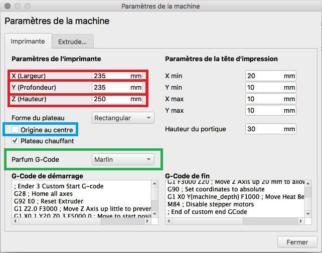

titi Posté(e) Mars 12, 2019 Partager Posté(e) Mars 12, 2019 bonjour a tous . je me sens seul sur le forum , svp donner moi au moins une réponse . une question sur cura je ne trouve pas le bon post ,je n'arrive pas a bien con figurer mon imprimante au nivaux des axes . je veux que l'impression commence au centre du plateau ;je n'y arrive pas du tous . mon plateau fait 200 x 200 hauteur d'impression 200 mm? j'essaye avec matter control qui a l'air très bien . me je n'arrive pas a connecter l'imprimante . il ne la reconnait pas , le port de l'imprimante et port com 3 . a l'aide svp .merci Lien vers le commentaire Partager sur d’autres sites More sharing options...
pascal_lb Posté(e) Mars 12, 2019 Partager Posté(e) Mars 12, 2019 Modération : @titi Je déplace ton post dans la bonne section Petite question de base, as tu bien configuré les dimensions de ton imprimante dans cura ? utilises tu le firmware d'origine de ton imprimante ? si non as tu bien entré les bonne dimensions dans ton firmware ? Lien vers le commentaire Partager sur d’autres sites More sharing options...
titi Posté(e) Mars 13, 2019 Auteur Partager Posté(e) Mars 13, 2019 bonjour pascal_lb .dans cura j'ai bien configuré les dimensions de l'imprimante . pour le firmware il a étai améliorer pas par moi .mes il marcher très bien jusqu'au jour ou mon pc a planter . j'ai du réinstaller cura , et la les paramètres de mes axe se son complètement décaler . de puis je cherche pour résoudre mon problème mes je tourne en rond . ( j'ai changer de version cura de 3.5.1 à 3.1.0 ) Lien vers le commentaire Partager sur d’autres sites More sharing options...
fran6p Posté(e) Mars 13, 2019 Partager Posté(e) Mars 13, 2019 @titi Quel firmware est installé sur ton imprimante (Marlin?) ? Si tu veux qu'on puisse t'aider sans jouer aux devinettes , il faut que tu donnes le maximum d'informations. Dans ton trancheur, tu as bien précisé toutes les informations pour ton imprimante afin que Cura puisse les utiliser correctement ? Encadré en rouge, les dimensions du plateau pour ton imprimante (tu devrais avoir x=200, y=200 et z=200) Encadré en bleu: ne surtout pas cocher cette case sinon, le trancheur prend comme origine le centre de ton plateau alors que son origine (0,0) est à l'avant / gauche de ton plateau. Encadré en vert: c'est ici qu'il faut indiquer le firmware installé sur ton imprimante. Si tu as paramétré comme ci-dessus et que ça ne fonctionne toujours pas alors il faudra plus d'explications. Lien vers le commentaire Partager sur d’autres sites More sharing options...
titi Posté(e) Mars 13, 2019 Auteur Partager Posté(e) Mars 13, 2019 bonjour fran6p. le firmware et configuré marlin. j'ai cocher origine centre et plateaux chauffant . et rentré les paramètres de l'imprimante : x largeur 200 y profondeur 200 z hauteur 200. et les paramètres de la tete xmin 20 y min 10 x max 10 y max 10 hauteur de portique 999999 . ça c'est ma configuration actuelle marlin M104 S0 ;extruder heater off M140 S0 ;heated bed heater off (if you have it) G91 ;relative positioning G1 E-1 F300 ;retract the filament a bit before lifting the nozzle, to release some of the pressure G1 Z+0.5 E-5 X-20 Y-20 F9000 ;move Z up a bit and retract filament even more G28 X0 Y0 ;move X/Y to min endstops, so the head is out of the way M84 ;steppers off G90 ;absolute positioning ;Version _2.6 of the firmware can abort the print too early if the file ends ;too soon. However if the file hasn't ended yet because there are comments at ;the end of the file, it won't abort yet. Therefore we have to put at least 512 ;bytes at the end of the g-code so that the file is not yet finished by the ;time that the motion planner gets flushed. With firmware version _3.3 this ;should be fixed, so this comment wouldn't be necessary any more. Now we have ;to pad this text to make precisely 512 bytes. G21 ;metric values G90 ;absolute positioning M82 ;set extruder to absolute mode M107 ;start with the fan off G28 Z0 ;move Z to bottom endstops G28 X0 Y0 ;move X/Y to endstops G1 X15 Y0 F4000 ;move X/Y to front of printer G1 Z15.0 F9000 ;move the platform to 15mm G92 E0 ;zero the extruded length G1 F200 E10 ;extrude 10 mm of feed stock G92 E0 ;zero the extruded length again G1 F9000 ;Put printing message on LCD screen M117 Printing... G21 ;metric values G90 ;absolute positioning M82 ;set extruder to absolute mode M107 ;start with the fan off G28 Z0 ;move Z to bottom endstops G28 X0 Y0 ;move X/Y to endstops G1 X15 Y0 F4000 ;move X/Y to front of printer G1 Z15.0 F9000 ;move the platform to 15mm G92 E0 ;zero the extruded length G1 F200 E10 ;extrude 10 mm of feed stock G92 E0 ;zero the extruded length again G1 F9000 ;Put printing message on LCD screen M117 Printing... Lien vers le commentaire Partager sur d’autres sites More sharing options...
fran6p Posté(e) Mars 23, 2019 Partager Posté(e) Mars 23, 2019 Le 13/03/2019 at 20:12, titi a dit : j'ai cocher origine centre Heu... Comment dire, dans mon post précédent, je t'ai indiqué qu'il ne fallait pas le faire. Physiquement, l'origine de ton plateau (le (0,0)) est situé à l'avant gauche de celui-ci. Quand tu poses une pièce à trancher dans Cura, elle est placée au centre du plateau (en (100,100) avec ton plateau de 200x200). Lien vers le commentaire Partager sur d’autres sites More sharing options...
